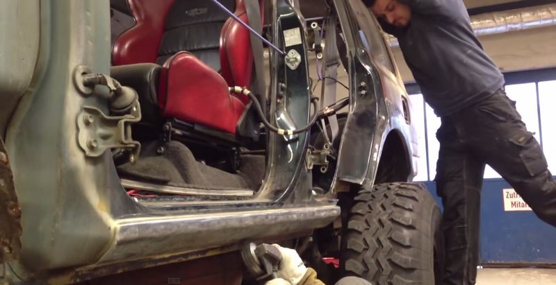

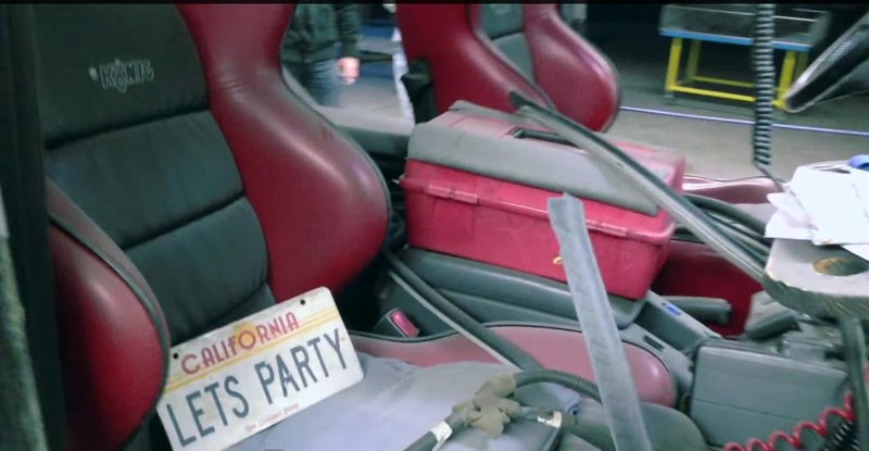

   А вот какие  Recaro будут удобны именно для дальнего плавания ?  Вот фото каких-то. Человек на этих креслах пол мира объехал. Ему удобно.
