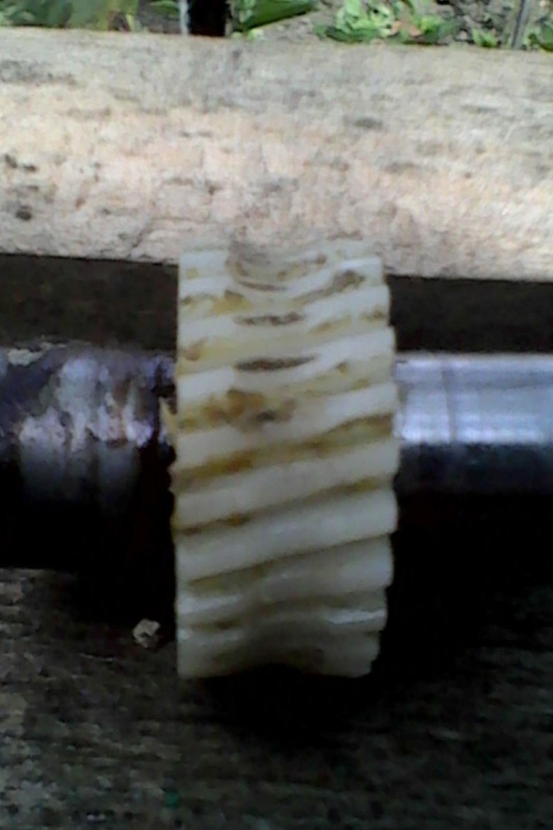

На Л\К 80 стоят сиденья с электро-приводом.вчера перестало двигатся (точнее выворачивает в одну сторону)разобрал в редукторе в паре с червяком стоит пластмассовая шестеренка зубцы слизаны.Вопрос-подскажите может у кого была такая проблема и как ремонтировали?

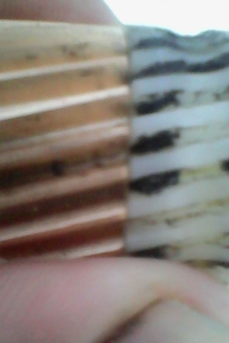

26 зубцов по по екзисту таких запчастей нет.

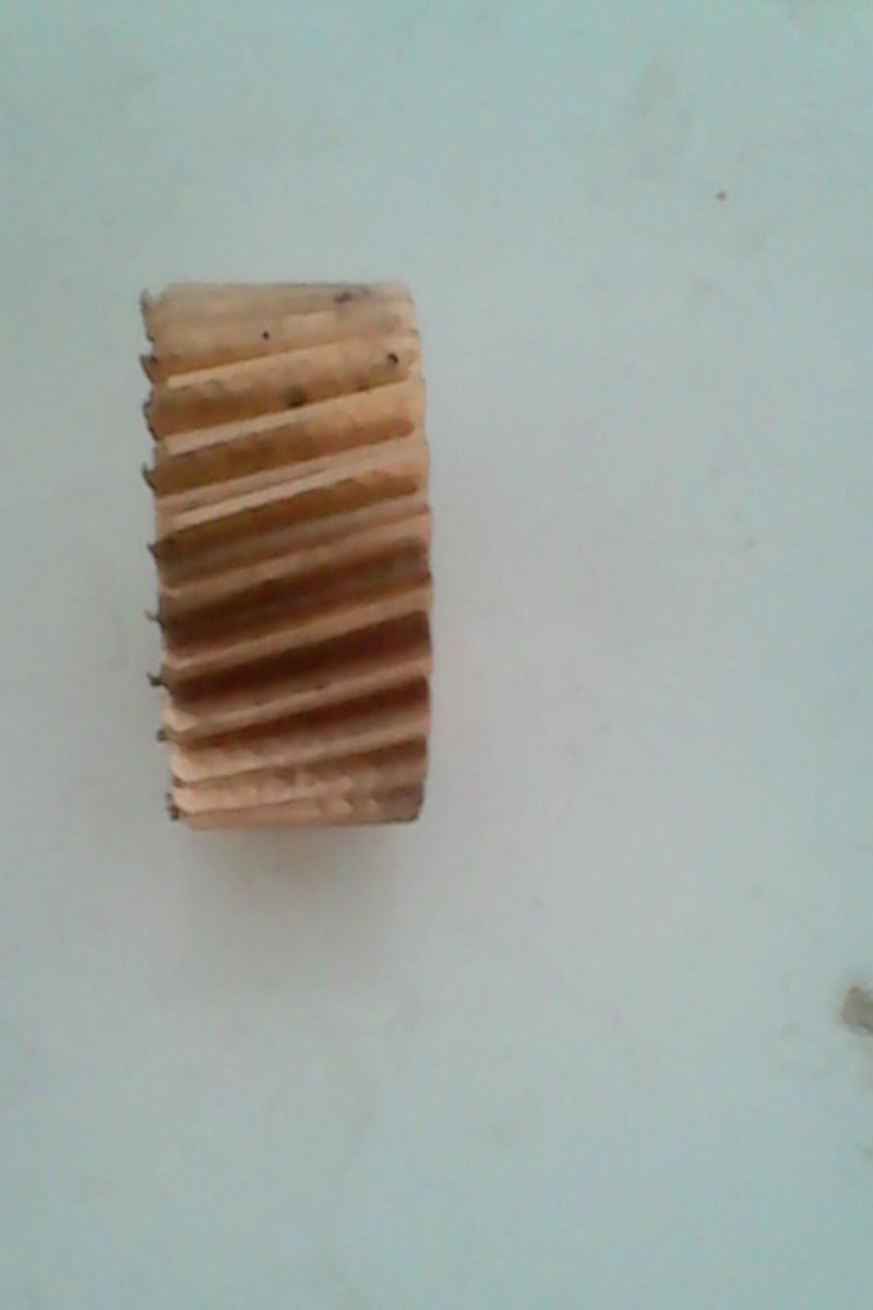

спасибо за номерок я заказал на заводе латунную в пятницу будут готовы думаю как поженить латунную шестеренку и стальной вал?

сделаю выложу что получилось если понравится я думаю можно будет заказать.я заплатил 1200р -1шт.

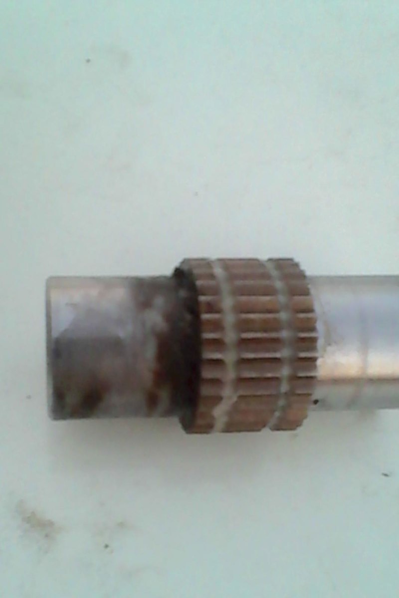

так вы сразу дайте на завод вал,пусть изготовят с внутренним диаметром под ваш вал,для запрессовки.

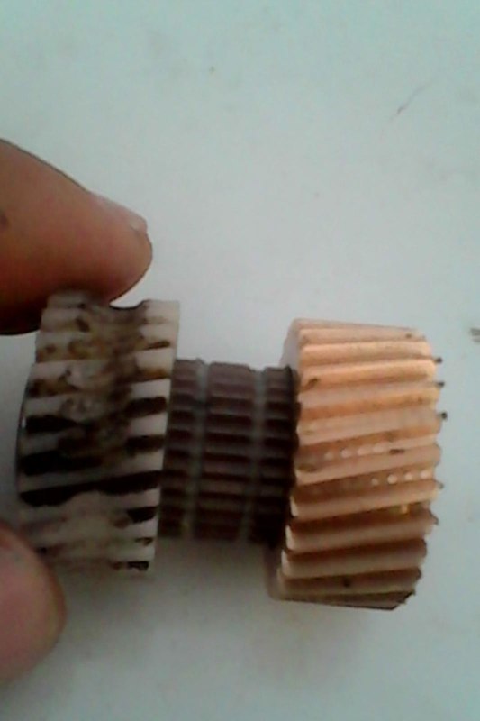

втулка с внутренними шлицами под вал

Шестеренку запрессовали установил проверил работает отлично. (сразу  буду менять на второй чтоб к этому уже не возвращаться)
