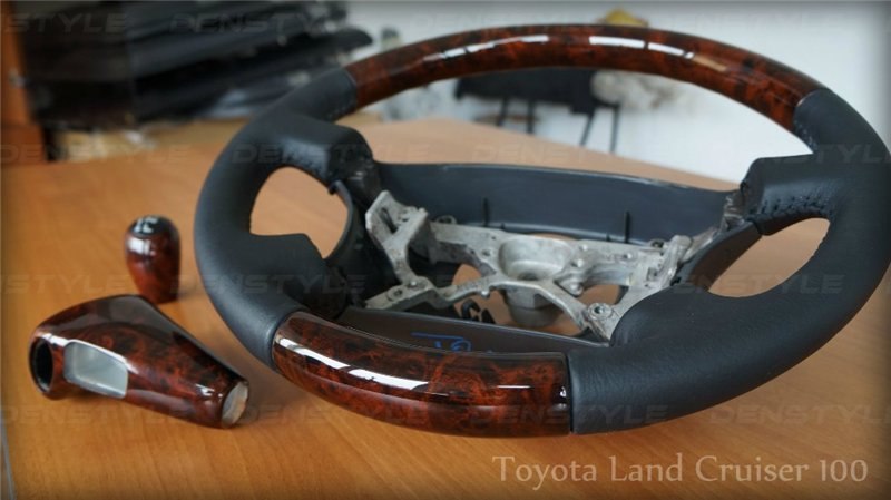

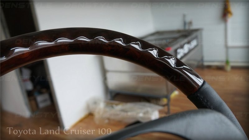

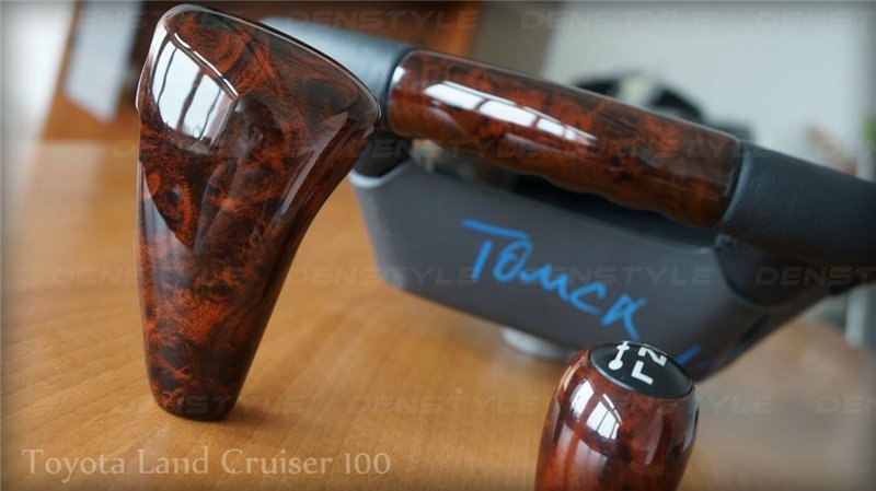

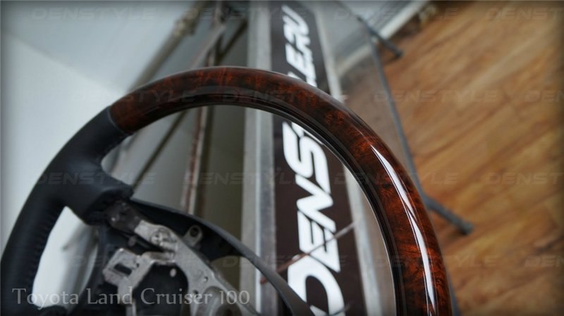

Хочу поделится интересной работой. Машина Toyota Land Cruiser 100.
Данная работа пришла из города Уссурийск.

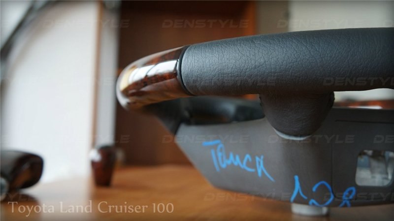

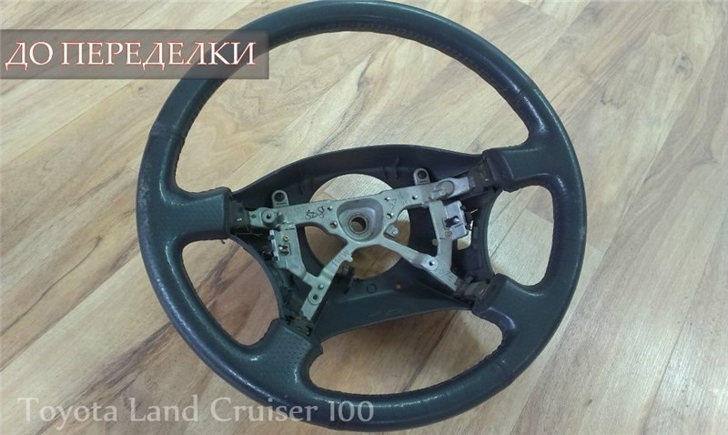

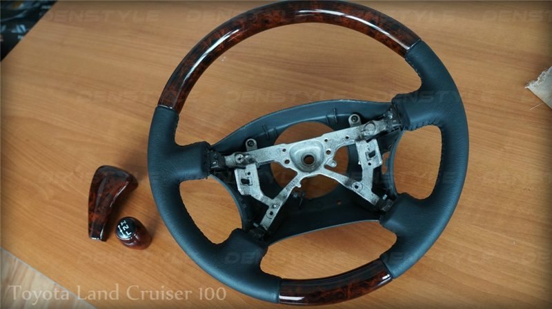

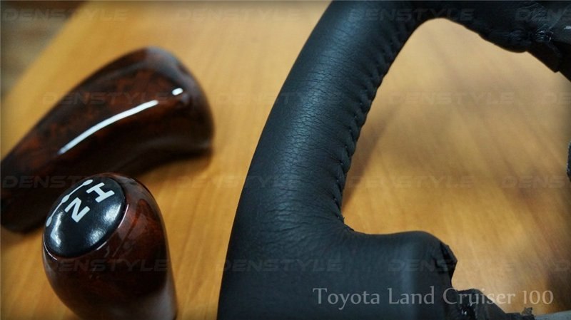

Нужно сделать косточку на руле и сделать её так, чтобы она была толще стандарта. Ручка КПП и раздатки должны быть твёрдые и иметь схожую структуру дерева.
Процесс изготовления в конце. А сейчас готовый результат:
Учимся, для тех кому интересно!
Процесс переделки.

Денис  сделано классно, на машине смотреться ещё лучше будет.
  • Откуда: Томск
  • Машина: TLC
Спасибо. Надеюсь )

Красиво!!!!!.
А кожа какая?
Сделано очень достойно,   на картинке.... Чья кожа, и срок годности.?...

Красиво!!!!!. А кожа какая? Сделано очень достойно,   на картинке.... Чья кожа, и срок годности.?..
Натуральная. Всё зависит как будете ухаживать.

Про кожу понятно, если что, то поменять её не проблема.
А "косточка" из чего? Я понял так, что и "косточка" изготавливается.
  • Откуда: Томск
  • Машина: TLC
Про кожу понятно, если что, то поменять её не проблема. А "косточка" из чего? Я понял так, что и "косточка" изготавливается.

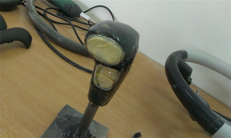

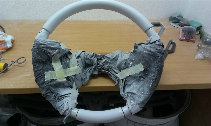

Всё верно. Косточка тоже изготавливается.

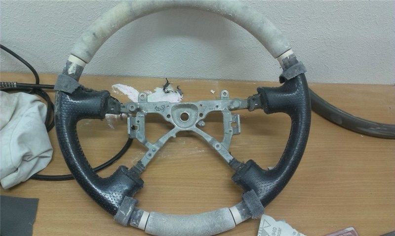

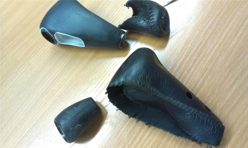

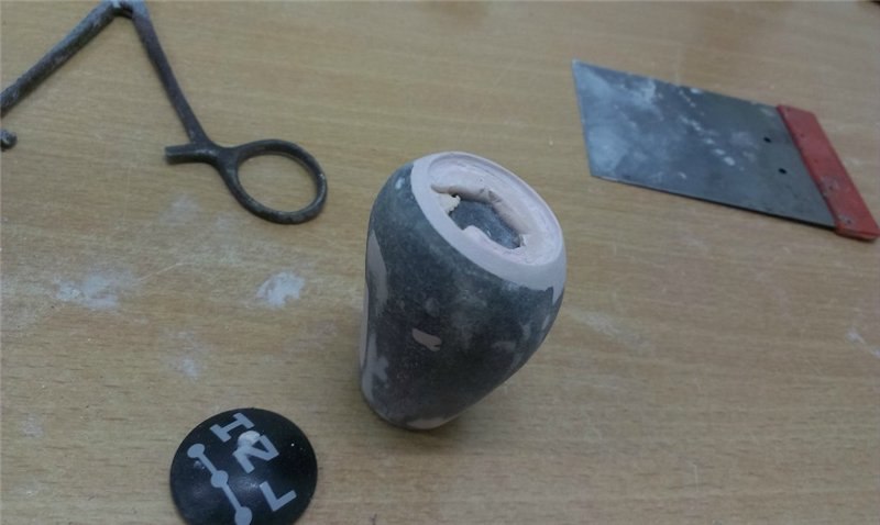

1. Снимаем матрицу руля (верх/низ) с применением разделителя
2. Срезаем резину, до основания. (делаем только монолит)
3. Заливаем эпоксидной кашей, с добавками улучшающую стойкость и прочность.
4. Разделяем и дорабатываем руль до покраски,
5. Наносим  эп. грунт
6. Перетираем 240 абразивом
7. Наносим Филлер (заполнитель)
8. Замываем 1000 абразивом (по мокрому)
9. Наносим нужную нам базу
10. Наносим текстуру с помощью доп. оборудования
11. Лак
12. Полировка.
13. Соответственно перетяжка.
