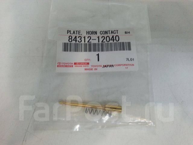

Еще шпынечек в контактной группе руля может изнашиваться - он даже есть под отдельным номером в каталогах. Видимо без реле через него хороший ток идет и он быстро истирается. А может там нужно токопроводящей смазкой обрабатывать.

Ну за 30 лет то увидеть износ, это нормально. Просто поменять и всё
Менял такой у себя на сурфе, но тут у меня совсем сигнал пропал.
