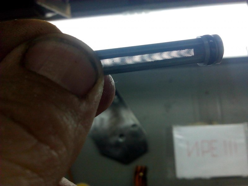

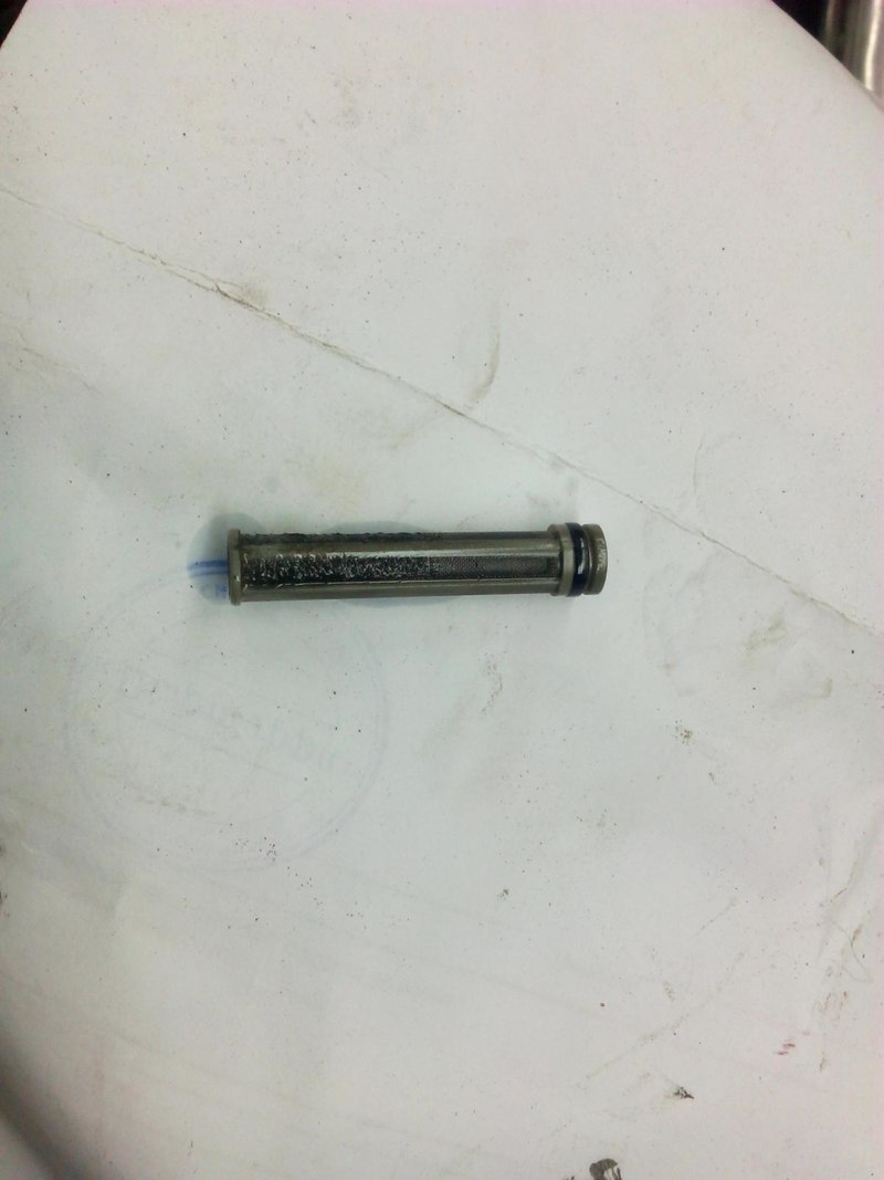

Жидкостью промывочной промой тнвд и сетки почисть в тнвд.
http://dieselmastera.ru/forum/7-24-1
Не знал, что и на насосе есть сеточка. Перед насосом стоит же фильтр.
Со временем там сороконожка умирает  :biggrin: .
Спасибо за ссылку. Видимо нужно ехать к дизелисту и снимать ТНВД.
А что такое сороконожка?
