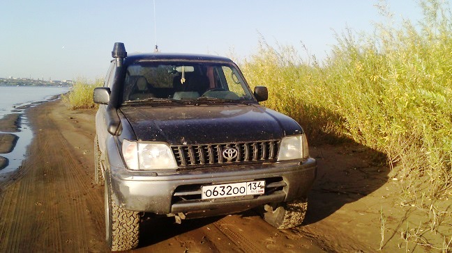

  • Откуда: волгоград
  • Машина: Прадо 95 1kz-te. 99 года ркпп .теперь лифт +2 .
и не задумываюсь куда его вертеть  :)
