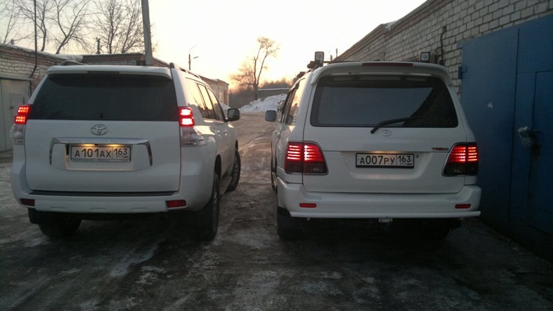

Что ксенон, что обычную лампочку одинаково ставить по трудозатратам
post-28489-0-18986100-1449059694_thumb.j
Изменено пользователем M@ks

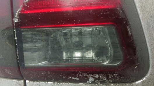

  • Машина: URJ201L-GNTGKW 2013 3UR-FE
Вот у меня не так. В моём случае, еле видно
По крайней мере понял, к чему стремиться надо.
На днях полезу внутрь, потом доложу по результату.

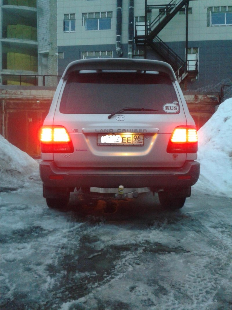

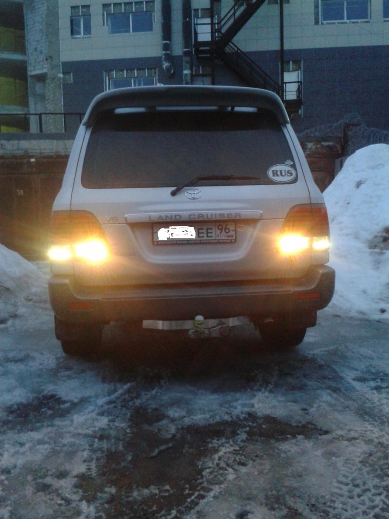

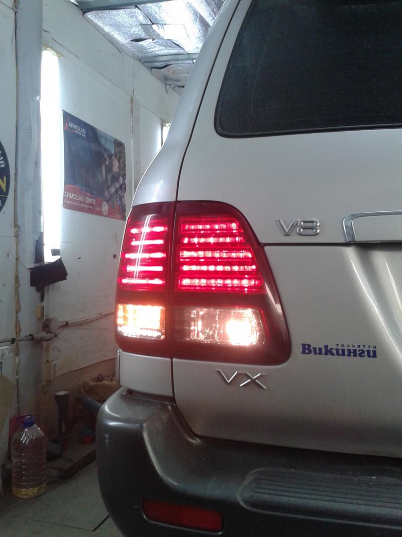

Доработал.

Чтобы не вводить в заблуждение. Я только снимал их с машины, остальное делал человек с руками и головой. Он очень долго и нудно разбирал корпус, подбирал диоды по яркости, устанавливал лампочки в зх. На всё ушло три месяца времени,и денег около 10,на материалы и за работу. В зх стоит обыкновенная лампочка 21ватт, такое яркое свечение из за фотографирования в сумерки. На самом деле,все гармонично, мне понравился результат.
