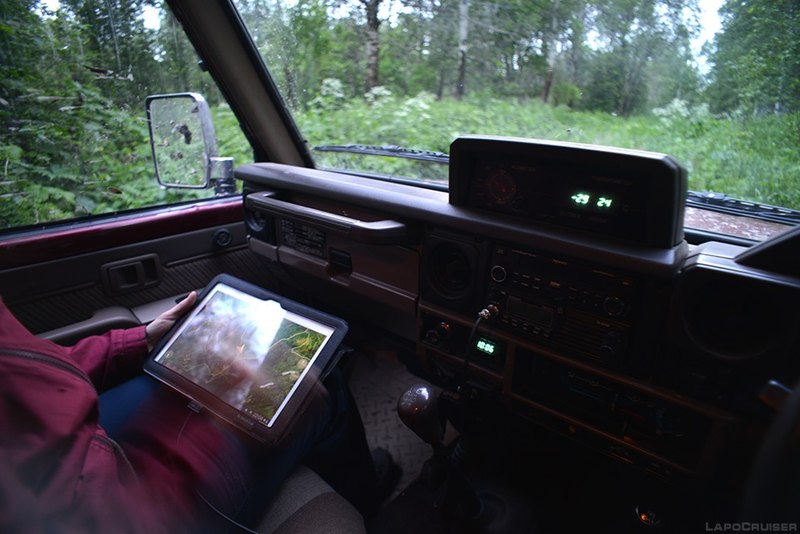

У  кого в машине стоят такие часы? Что они показывают кроме времени и температуры? Если кто может, посмотрите в каталоге их номер.
  • Машина: HZJ76 2011год

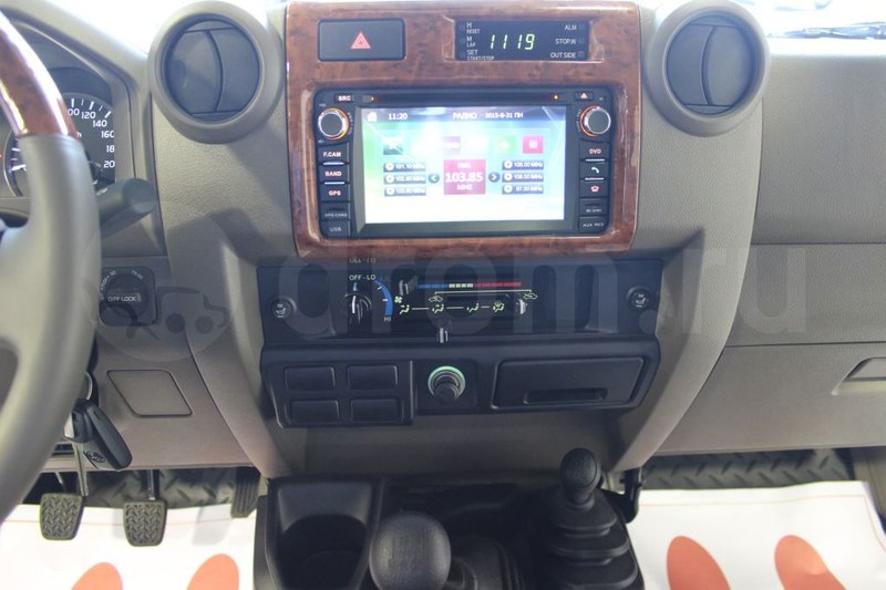

У меня на 76 11 года выпуска номер такой: 83910-60240. Показывают время в формате 24 часа, температуру за бортом, секундомер (до 20 мин), будильник.
  • Откуда: RU
  • Машина: TLC HZJ76 1HZ 2012
76 12 года, тоже 83910-60240.
Только время в формате 12 часов ( AM  PM). Наверное, как-то переключается на 24 часа ?

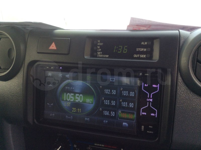

А у меня только часы :( А датчик температуры где стоит и какой код?
Датчик такой 88790-22131. Стоит перед радиатором, за решеткой на вертикальной поперечине.
  • Машина: TLC HZJ78 - 35" MTZ, Dobinson 2", Kitchen
Спасибо, надо заказать комплектик

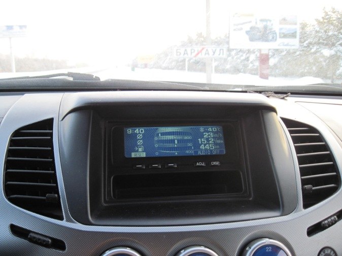

Датчик температуры ниже 30 мороза не показывает.так наверное с завода откалибровано.

сколько было японских авто различных марок и моделей ни на одной ниже минус 30 не показывало...)))
  • Откуда: Новосиб
Они даже -30 нормально показать не могут ))
  • Откуда: Барнаул
  • Машина: TLC HZJ78 1HDT 40", Tacoma 3UZ, УАЗ 1KD
Был L200, показывал до -40, в больший мороз не выезжал, может и больше бы показал. И что характерно после рестайлинга в 2010 году термометр ограничили до -30. Зачем, я до сих по не понял.
