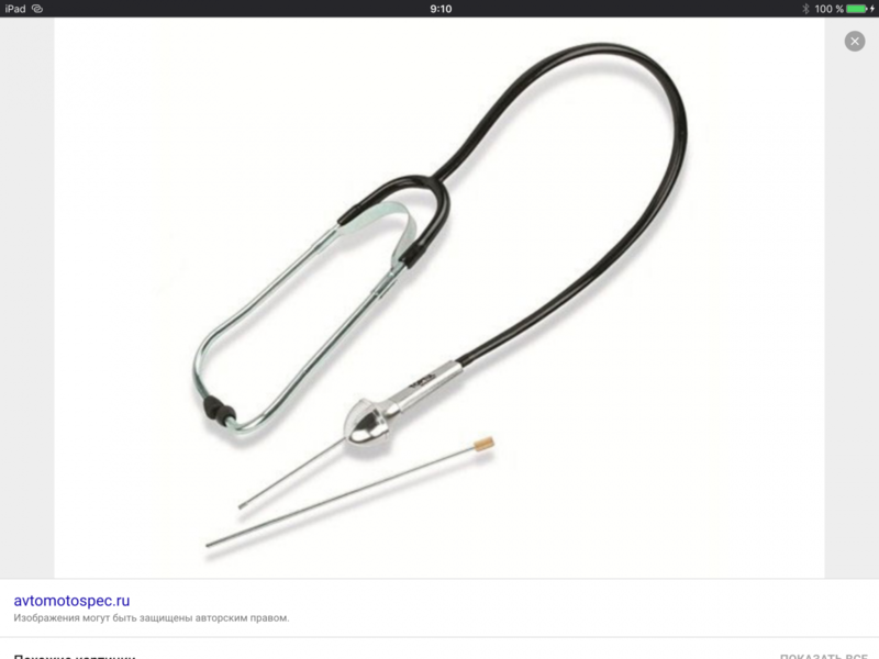

Вот такая штука зачастую помогает точно определить источник гула.
В магазине встречал под названием фонендоскоп автомобильный

стетоскопом на ходу едва ли замеришь место локации)))
Жидкость менял в гуре с полгода назад. Свежая цвет не поменяла, запах тоже в норме.
От колес не зависит. При смене на зиму ничего не изменилось. Да и от скорости этот звук не зависит. На счет резонанса согласен, но так как гул от скорости не зависит, думаю что не в трансмиссии и колесах дело.
На счет стетоскопа идея конечно хороша! Ищу карлика на тест драйв чтобы посадить под капот и дать ему этот чудо прибор :biggrin:
