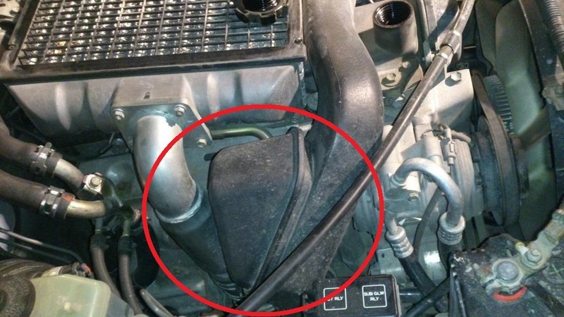

Кто знает, что за приблуда на патрубке от воздушного фильтра к турбине? Типа коробки на патрубке сверху.

  • Машина: Land Cruiser Prado 95 1KZ-TE лифт 2" был SURF 130 1KZ-TE
Кто знает что это и для чего?
