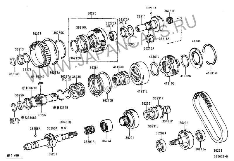

раздатка воет, на первичном валу опорный задний подшипник. в ориге там стоит НАЧИ, меняется на КОЙО и гул проходит

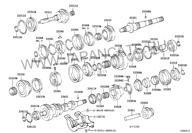

Костя, не совсем понял. какой опорный подшипник? в МКПП который? ткни где это на схеме и вообще на ней?
Ведь из кпп на рк выходит вторичный вал, а он же крутиться на каждой передаче с разной скоростью. Так?
А проблема всегда на одних и тех же оборотах двс, т..е скорости выходного вала кпп на рк и первичного вала кпп всегда разные.
Так?
или тут...
мкпп схема валы.pdf

Пока не понимаю. А какой подшипник нн менять? Можно номер каталожный?

подшипник на раздатке где выход на задний мост, на 2-х раздатках выло, после его замены вой пропадал

36115C этот подшипник?

Вот схема. Не то. 36231J этот подшипник?

Привет всем! Я тут как то рк разбирал для дефектоки, скидывал с вала рк на задний кардан который, подшипник, потом ставил на место. Все собрал, после этого гул пропал. Что к чему и почему не пойму, но видимо Котич был прав что дело в этом подшипнике. положение внутренней обоймы подшипника относительно вала изменилось и он утих....так чтоли.
