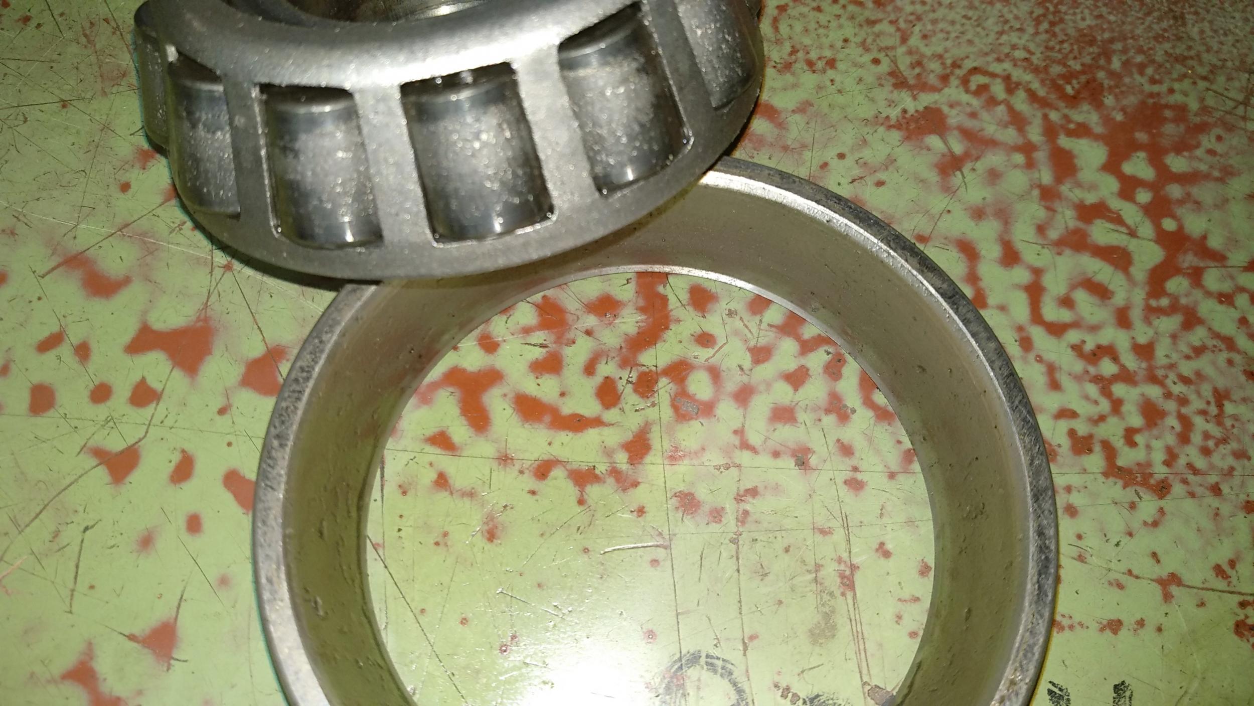

склонюсь к тому что что то в переднем редукторе
  • Откуда: Норильск
  • Машина: Hilux130 1КZ-TE.
В общем все оказалось элементарно.Раз при снятии переднего кардана гул пропадал то и надо было копать туда к чему он прикручен..Подшипник на морковке совсем печальный оказался.Поставил беушный с редуктора 130 го и все стало чинно благородно.Пара тоже не очень, три зубца на ведомой побиты.
сайлент блок который в районе рейки прикручен очень жесткий по сравнению с теми что на лапах и расположен прям у морковки и поэтому все что в подшипниках гудит передается на раму.
