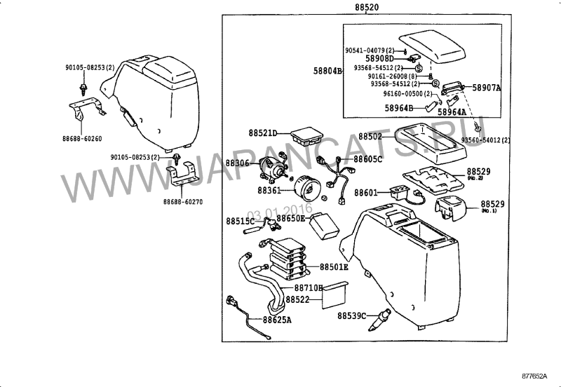

Коллеги, есть вот такой бокс меж сидений, штатный 80-шный
и мне нужно его впихнуть вот сюда

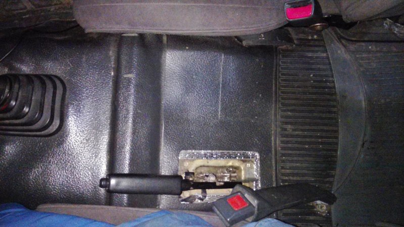

post-22297-0-31407600-1451668648_thumb.j
одним словом, ничего сложного вроде как, но че-то у меня фантазии не хватает как его правильно закрепить. Помогите, пожалуйста, фотографией, может у кого сейчас в разобранном виде есть этот узел, или фотки остались от процесса установки, где какие штатные отверстия под него есть, или чего сверлить-колхозить дополнительно надо. У меня СТД, пытаюсь облагородить нужной вещицей.

это не просто бокс,это холодильник.крепежей не хватает в передней части п образная скоба к кузову и в задней части довольно хитрый крепеж через потроха самого холодильника ,если их нет придется что то колхозить.Второй печке ни как не мешает

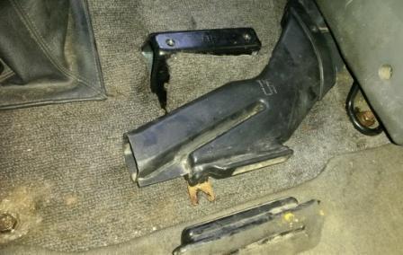

воздуховод там короткий под задней частью бокса проложен
о, это уже интересней... то есть бокс задней частью как бы стоит на воздуховоде второй печки?

Вот
post-21581-0-59551300-1451728568_thumb.p

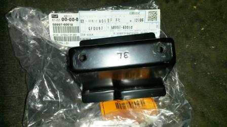

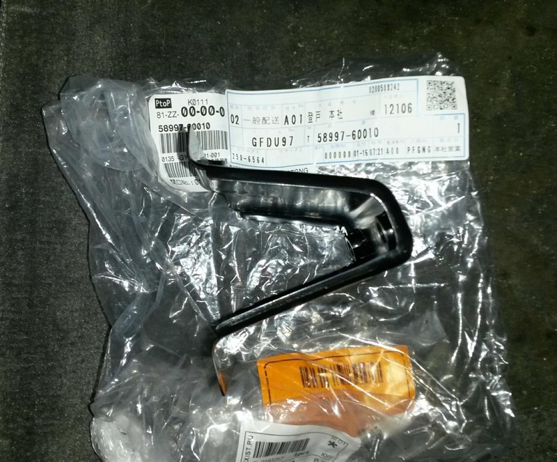

с новым годом 1   Данил я тоже купил себе подлокотник(холодильник вытащил-не пригодится) но с установкой та-же проблема Вот ,что мне форумчанин написал спасибо ему.Но установить пока некогда .Если установишь напиши что.делал.по порядку а луше с фото.
Нужен кронштейн для задней части. Он крепится к полу сваркой в отригинале, я стальными заклепками приклепал (алюминий гниет).
Закладная гайка под переднюю часть в полу есть.

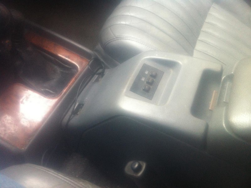

спасибо за фотки, уже что-то проясняется! У автора фотографий можно узнать ширину и высоту этой скобы? глянул ради интереса в экзисте - 2000 руб за эту хрень я отдать не готов)) и еще интересен воздуховод от задней печки - где такой можно найти?
и кто-нибудь бы скинул фото, как бокс  стоит на машине.
Товарищи с боксами! Не откажите в любезности, сделайте, пожалуйста фото!
  • Машина: tlc80 1fzf GX парттайм, лифт +3, газ-бензин, 255*85*16 гудрич КМ2 выкатал(около 80т.км.)теперь км2 285/75/16COME-UP 9000,задний блок штатный с не штатным алгоритмом включения
Это штатное исполнение!когда холодильник работает,это мегаполезная штука!Гы!!! У меня работает!Ни за что не откажусь!

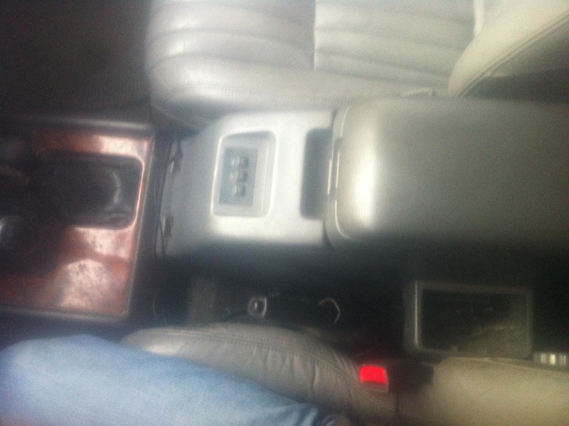

post-21581-0-90974200-1451900737_thumb.j
post-21581-0-51134900-1451900803_thumb.j
Дмитрий, спасибо!

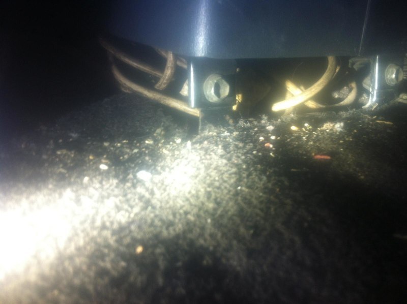

А можно еще фото, как он сзади к полу прикреплен, меня больше всего этот момент смутил, не могу ни фига там понять. А хочется,чтоб все как положено стояло
Под ковром(его отогнуть без снятия сидений не получится) п образная планка приварена к кузову но ее можно заменить на пару уголков .Выступающие из бокса крепежи это часть холодильника ,точнее дно холодильного отсека ,к нему сам бокс крепится маленькими болтиками по бокам
post-21581-0-45491800-1451931917_thumb.j
Изменено пользователем Колхозник80
  • Машина: TLC 80, 1996 г., 1HZ, +2" DEN; Yamaha TDM850
вот спасибо, добрый человек! :thank:
направление теперь понятно, бум пробовать.
