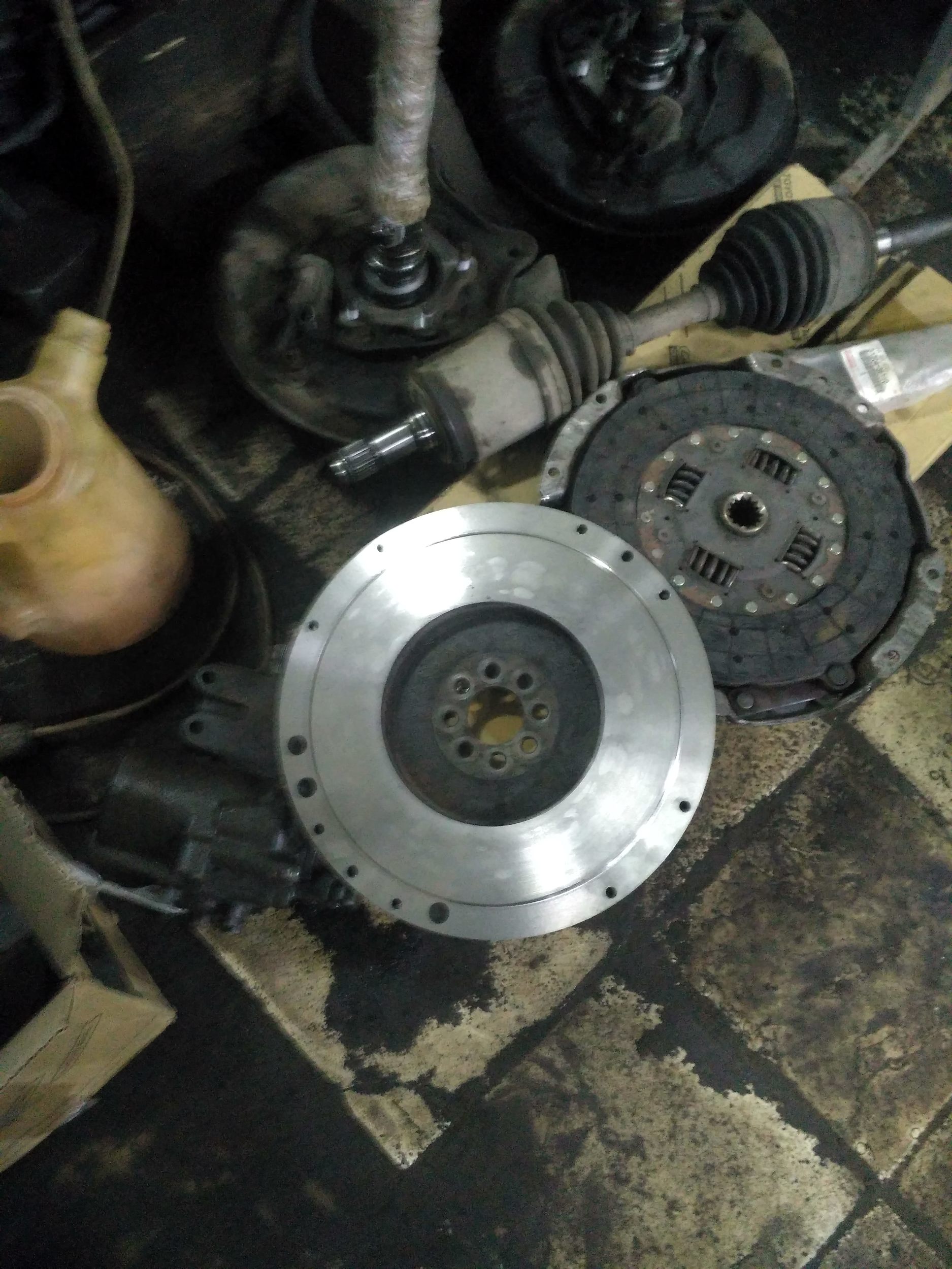

AlexDiesel 26 Откуда: Новосибирск Машина: Land Cruiser80, 1992, 5MT, 1HD-T. Все блоки.Подвеска+4".315/75/16 Maxxis Bighorn. #21 Опубликовано: 4 ноября 2018 Недавно измеряли новый маховик, рабочая поверхность выступает на 1мм. 2 Вверх Поделиться сообщением Ссылка на сообщение Поделиться на других сайтах
Архип 165 Откуда: Москва Машина: 80-ка VX 1HD-FT МКПП 1996г. все блокировки #22 Опубликовано: 4 ноября 2018 4 минуты назад, AlexDiesel сказал: Недавно измеряли новый маховик, рабочая поверхность выступает на 1мм. Спасибо,брат Вверх Поделиться сообщением Ссылка на сообщение Поделиться на других сайтах
Архип 165 Откуда: Москва Машина: 80-ка VX 1HD-FT МКПП 1996г. все блокировки #23 Опубликовано: 8 ноября 2018 Проточил маховик на своем HD- FT. Результат великолепный. Сцепление мягкое,как новое. Исчезли проскальзывания. Цена проточки 750 р. А Б/ у или совсем новые стоят некошерно. Рекомендую. Вверх Поделиться сообщением Ссылка на сообщение Поделиться на других сайтах

maka 43 Откуда: Пермь Машина: TLC 80.1HD-T.VX.94, Pajero Pinin 3d GDI #28 Опубликовано: 13 ноября 2023 Подниму тему. Вопрос. Что говорит опыт насчет балансировки маховика, кто имел дело. 1. Обязательно ли после проточки балансировать родной маховик или устанавливаемый маховик в случае замены родного на контракт, в том числе на большего диаметра. 2. Достаточно ли ограничиться балансировкой только маховика (в спецсервисе статика, динамика) или прямо, вот, над стремиться, чтобы все вместе балансировалось колено с маховиком, да еще и корзина, при том что речь идет о ситуации когда меняется сцепление, а не капиталится двиг. Вверх Поделиться сообщением Ссылка на сообщение Поделиться на других сайтах
Архип 165 Откуда: Москва Машина: 80-ка VX 1HD-FT МКПП 1996г. все блокировки #29 Опубликовано: 13 ноября 2023 Себе точил. Ничего не балансировал. Поставил и поехал. Вверх Поделиться сообщением Ссылка на сообщение Поделиться на других сайтах
AZIAT 4 385 Откуда: Сочи Красная Поляна Машина: УАЗ Василий и LX570 #30 Опубликовано: 13 ноября 2023 5 минут назад, maka сказал: Обязательно ли после проточки балансировать родной маховик нет , не обязательно. 6 минут назад, maka сказал: 2. Достаточно ли ограничиться балансировкой только маховика (в спецсервисе статика, динамика) или прямо, вот, над стремиться, чтобы все вместе балансировалось колено с маховиком, да еще и корзина, при том что речь идет о ситуации когда меняется сцепление, а не капиталится двиг. Если у тебя мотор крутился бы до 20 тысяч оборотов , заниматься всем этим нужно было бы. Но у твоего трактора максимум 4500 оборотов при том что ездишь ты в среднем на 2000-2500. так что ловить какие то граммы на железке весом в 50 кг вообще не имеет смысла. Вверх Поделиться сообщением Ссылка на сообщение Поделиться на других сайтах
maka 43 Откуда: Пермь Машина: TLC 80.1HD-T.VX.94, Pajero Pinin 3d GDI #31 Опубликовано: 13 ноября 2023 С балансировкой родного маховика после проточки ясно, большое спасибо за информацию. А надо ли балансировать 2 часа назад, maka сказал: устанавливаемый маховик в случае замены родного на контракт, в том числе на большего диаметра. Или тоже можно забить. Вверх Поделиться сообщением Ссылка на сообщение Поделиться на других сайтах
AZIAT 4 385 Откуда: Сочи Красная Поляна Машина: УАЗ Василий и LX570 #32 Опубликовано: 13 ноября 2023 7 минут назад, maka сказал: А надо ли балансировать 2 часа назад, maka сказал: устанавливаемый маховик в случае замены родного на контракт, А какая разница? Если этим маховиком на разборке щебень не трамбовали , то он должен быть ровный и с завода отбалансированный. Вверх Поделиться сообщением Ссылка на сообщение Поделиться на других сайтах
Десятый 7 Откуда: Лен. Обл. Мурино Машина: TLC80 94г. VX #33 Опубликовано: 14 ноября 2023 Тоже не балансировал.все отлично,с новым сцеплением конечно. Вверх Поделиться сообщением Ссылка на сообщение Поделиться на других сайтах
