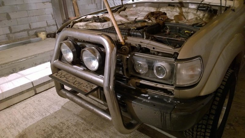

Я вот так заколхозил, 4 фары ближний/дальний
Получилось здорово! Тему начал с сообщения о том как бюджетно улучшить штатный ближний свет на заводских фарах - моноблоках. Пока решения никто не предложил. Все сходится к установке линзы, ксенона и полировке рассеивателя. Мне нравится во так:

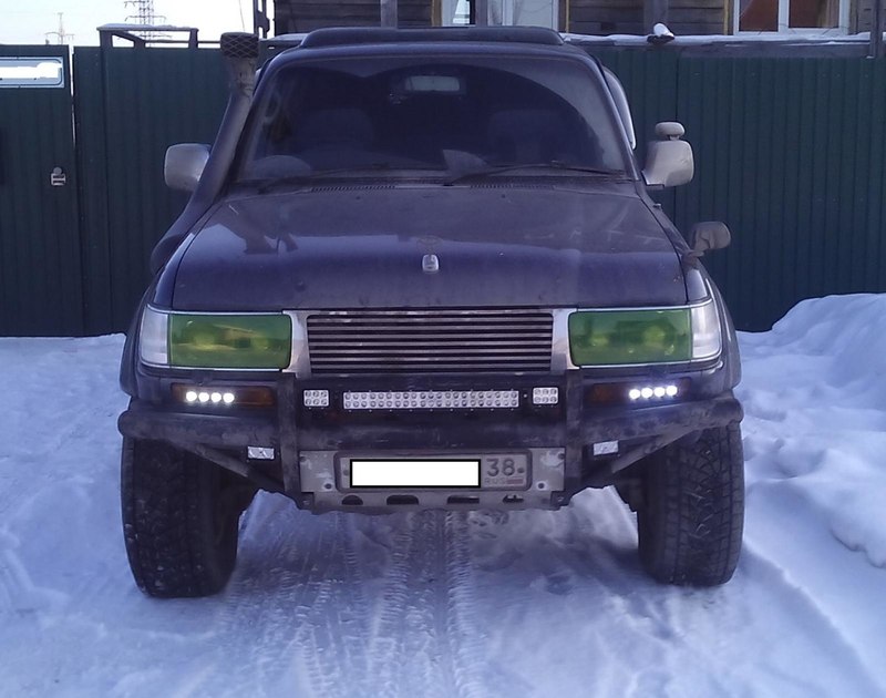

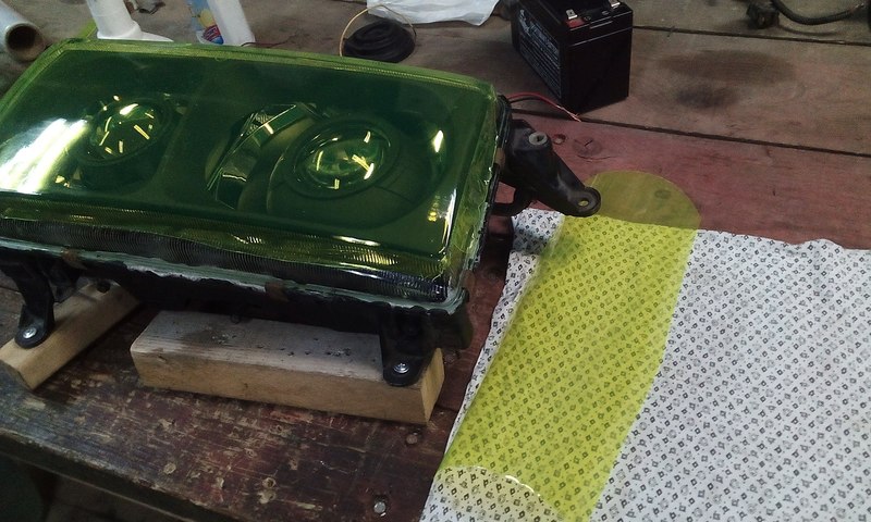

Чем стекло шлифовал?или это китайская фара?Как то сильно черно у тебя получилось :)есть фотка как на машине выглядит?
В итоге получилось слишком зелёно)
Купил плёнку защитную, вроде жёлтая была, после нанесения стала зелёная почему то  :unsure2: Хотя на просвет всё таки жёлтая вроде бы..

Потому что фара черная,а если бы синею наклеить,то наверно получилось бы в цвет кузова :)

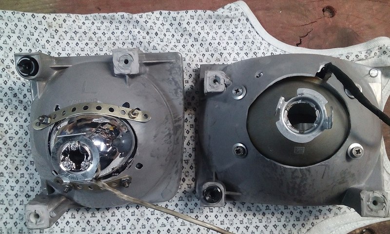

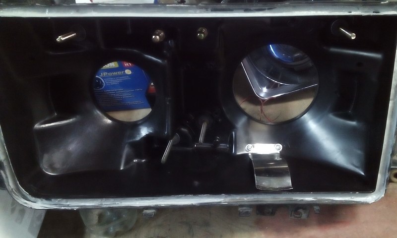

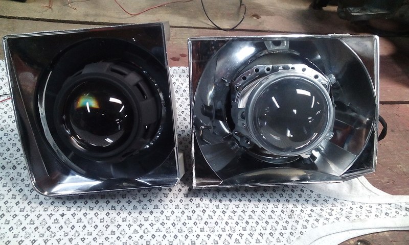

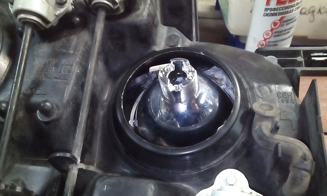

А я взял две линзы Китай и Хелла здоровущие, сами линзы по 6см в диаметре, в блок рабочего света где Н4 был поставил - Хеллу, а в блок противотуманки - Китайца
Они не входили в длину посадочных мест, пришлось выпиливать отражатель и садить их максимально глубоко

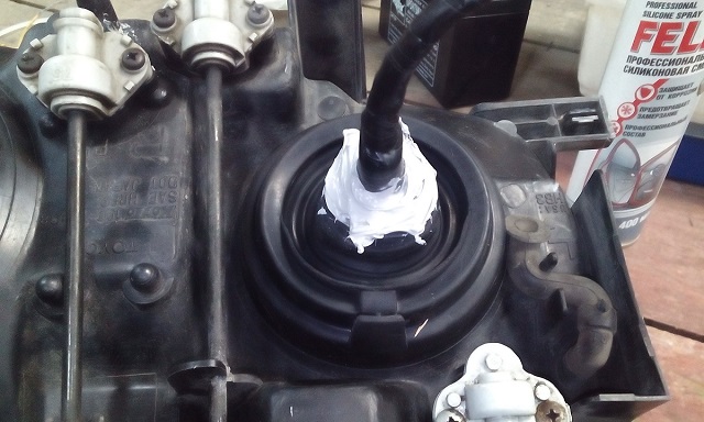

Все регулировочные направляющие посадил на герметик, дабы устранить вибрацию и потряхивание линз в фаре.
под большой блок и вовсе "амортизатор" поставил (у Фокса подглядел)
В хеллу галоген оставил, а в китайца ксенон, а он из за длинной лампы далеко за резиновый кожух вылез, пришлось саму лампу герметиком изолировать..

Почему всю фару желтой пленкой заклеил? Всё в желтом ведь не очень. Я своего крузака когда взял, он с японии был с желтыми фарами- красиво, но белый получше будет для глаз.
Если найду возможность с хорошей цифры щёлкнуть, сделаю.. Вообще у нас тут уже весной пахнуло, так что может скоро совпадём на каких нибудь покатушках, с тем же Мишкой Вилайном) там и глянуть можно будет..
А по поводу света, я почти год проездил с доп. туманками жёлтыми, очень понравилось! Да и в литературе пишут, что жёлтый спектр гораздо длиннее белого, потому то он туман значительно лучше пробивает + снегопад и не слепит от мокрого асфальта и снежной целины...
Сейчас ищу, откуда поближе да занедороха ксенон заказать на 3000К, он светит жёлтым, но при этом очень интенсивно (ксенон же), его и поставлю в блок противотуманных фар. А "броню" на прозрачную заменю.

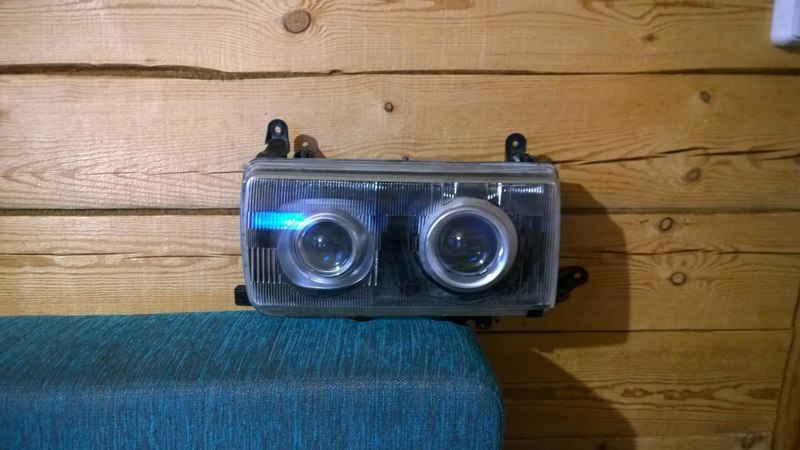

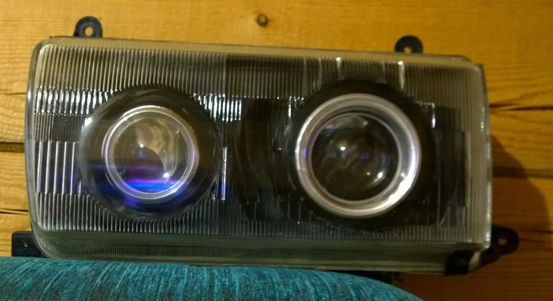

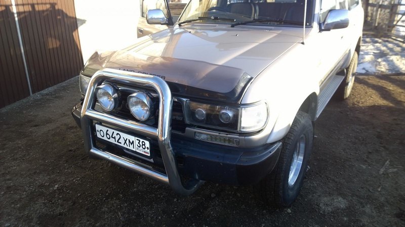

Вот мой проект. Стёкла ищу гладкие,а может свои пере шлифую. Круглишами  искажение немного получилось. Маски думаю покрасить в чёрный как на фото
Линзы: Би-ксенон +моно Н11
Два ближнего или два  дальнего пока не решил,тестить нужно!
Ромка ты что ли? :)
Так здорово у тебя с родными фарами вышло! :ok:  А линзы от чего ставил?
  • Откуда: Иркутск
  • Машина: TLC 80 1hdt

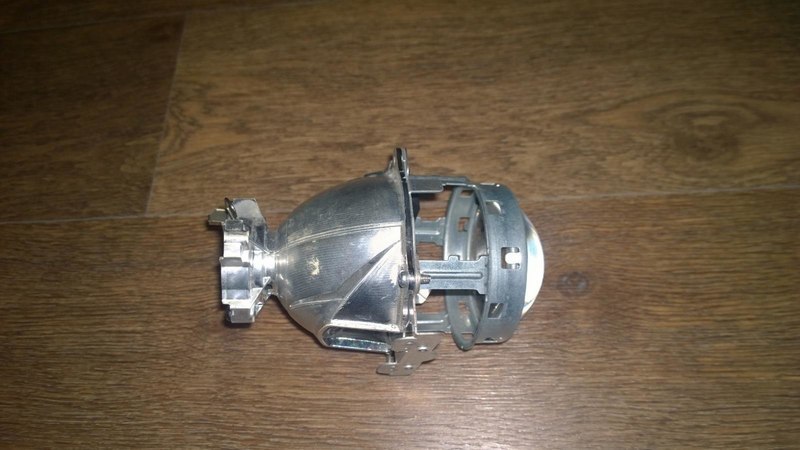

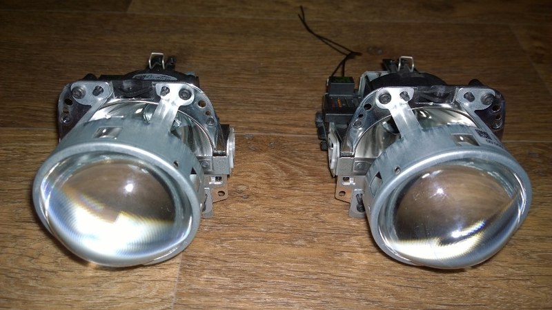

Здорова Андрюха! Стекла шлифовать это не просто! Би-шки с LC200,моно с LEX 570 взял.
Кстати может кому интересно,за продам 2 к.та линз:камрами моно с цоколем D2-d4s 3т.р.и с европейца Би ксенон D1S 4т.р

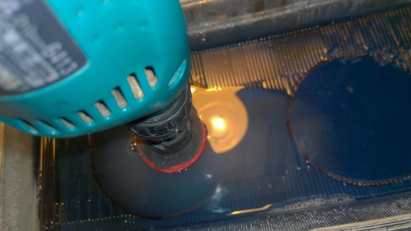

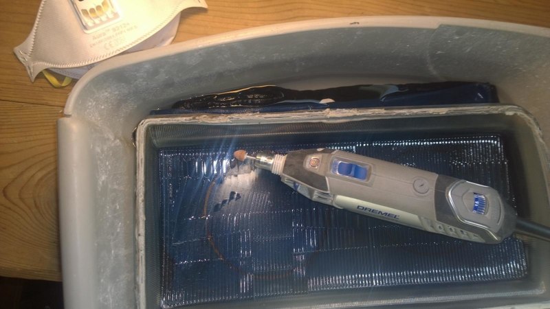

Пока я ходил думал, человек уже сделал. Очень круто получилось. Как рифление убрал? "Черепашками"?
Парни посоветуйте хорошие линзы под ксенон. Как я понимаю китайские выгорают быстро. Пишут, что не рекомендуется больше 3 часов с включеннным светом гонять, иначе отражатель обсыпается.

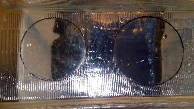

Рифление убирал дремелем.Вот фото
шлифовал дрелью обрезанной черепашкой с водой.
полировал пастой после 2000 наждачки.Думаю перешлифовать так как остались мелкие царапки.

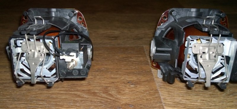

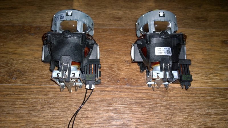

Есть вот такие линзы! (Оригинал)

одна линза моно с цоколем h11
вторая линза с электро шторкой дальний,ближний.
