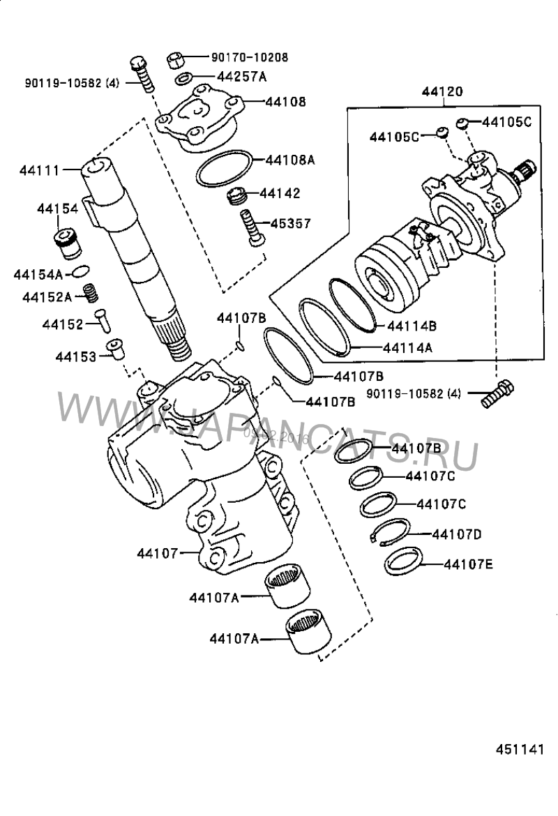

    post-9643-0-56334700-1454959104_thumb.pn
    44120-60180 может не потребуется, а потребуется - получишь на выходе новый редуктор в своем старом корпусе, даже с учетом этого в 60 должен уложиться
    спецы поправят если, что не то советую
    Изменено пользователем ontheroadagain
    44120-60180
    так если его взять и вал с ремкомплектом ,  то старым останется  только корпус .

    на 105х шли два диаметра вала - более толстый пошел с 05/2005 его номер 44111-60060 и к нему соответственно сошка 45411-60360
    до 05/2005 шли менее толстые - вал 44111-60030 и сошка 45411-60191
    что интересно - сошка 45411-60360 стоит дешевле чем 45411-60191, а валы наоборот - 44111-60060 дороже 44111-60030
    У меня по VIN выдает 44111-60060
