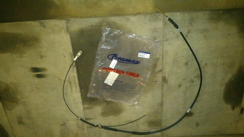

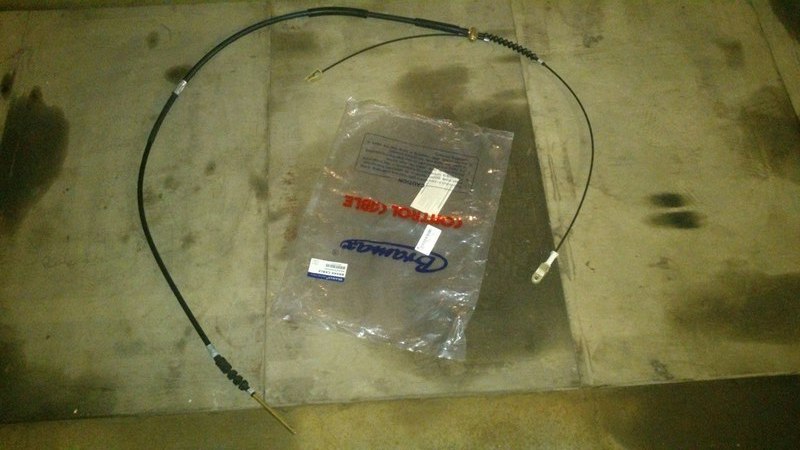

  • Откуда: 74 регион
  • Машина: HILUX LN105 2.4D
post-30276-0-06156200-1455986639_thumb.jpg Вот такой трос! Дёшево и сердито.

  • Откуда: 74 регион
Брал совсем недавно! Сам в шоке что так дешево получилось! Могу купить и отправить если нужно!

  • Откуда: 74 регион
Да встал болт в болт
Вот по этому арт. 46420-35490 море заменителей
