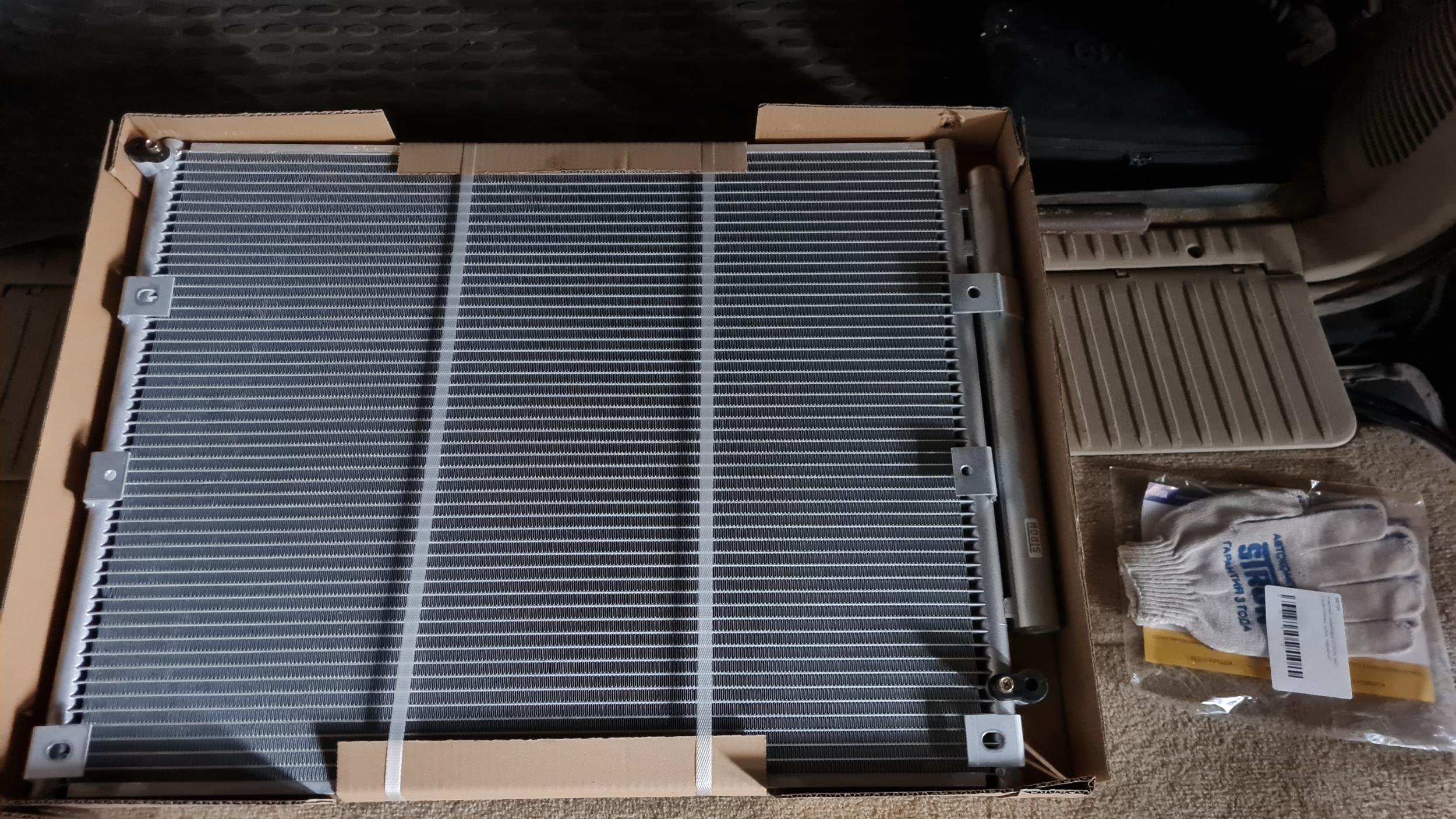

18.05.2022 был приобретен конденсор (радиатор кондиционера) для TOYOTA LAND CRUISER 100 2002 г. 4,7 бензин с 2-мя испарителями в салоне. Встал отлично, все крепежи совпали. Но этой весной 06.04.2023 компрессор перестал запускаться из-за потери давления в системе кондиционирования. Опрессовка показала 2 (!) дырки с внутренней стороны радиатора, т.е. там, куда не может попасть камень и где какое-либо механическое повреждение невозможно.
Ответ представительства STRON в РФ: «В продолжение телефонного разговора ждём от вас фотографии на нашу почту info@stron-parts.ru. В случае подтверждения гарантийного случая, помимо замены радиатора на новый, мы компенсируем все расходы на повторную установку детали.»
В продолжение темы. В день обращения перезвонил представитель фирмы и по телефону разъяснил, что я могу снять радиатор, желательно в сервисе, у которого есть соответствующие сертификаты, сделать опрессовку с предоставлением фото (лучше видео) с телефона. После чего будет приянто решение о замене радиатора на новый и о компенсации (!) услуг по демонтажу, опрессовке, монтажу и запарке системы кондиционирования. В это, с учётом российских реалий на гарантию по запчастям, верилось слабо, но решил всё же попробовать. А вдруг.
Был найден сервис с сертификатами и проведен демонтаж с фотоотчетом и опрессовкой азотом под видео с телефона, актом выполненных работ и счётом за них. По почте отправлено на адрес представителя.
Через 2 (!) дня СДЭКом был отправлен новый радиатор! Вот это уже стало шоком, я думал, что начнутся переписки о плохом качестве съемки и т.д.
В том же сервисе радиатор был установлен, система опрессована, проваккуумирована и заправлена. Акты и счёт был отправлен представителю.
Через 2 дня после этого деньги в соответствии со счетами были получены мной на карту.
Сказать, что я удивлен, это ничего не сказать. Вывод! Есть серьезные конторы, которые дорожат своими клиентами!!! Удачи в развитии!
