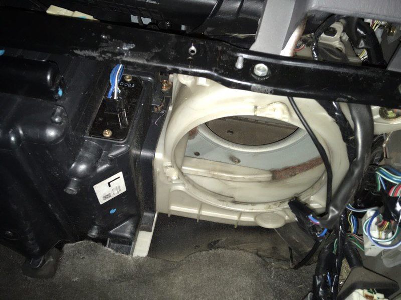

Хочу предложить свой вариант салонного фильтра в 185 сурфа
  • Машина: 4runner 185, '99, 5VZ, АКПП
На основе перечисленных конструкций есть вариант "для очень ленивых" :) Или кому прям сегодня уже надо выезжать в пыльные степи, а фильтра все нет и нет.
1. Берется фильтр, тот самый, что рекомендовал Вжик. Например, с кодом amd.fc167.
2. С фильтра отрезается с обоих боков усилитель. И вырезается кусочек примерно 35х75мм.

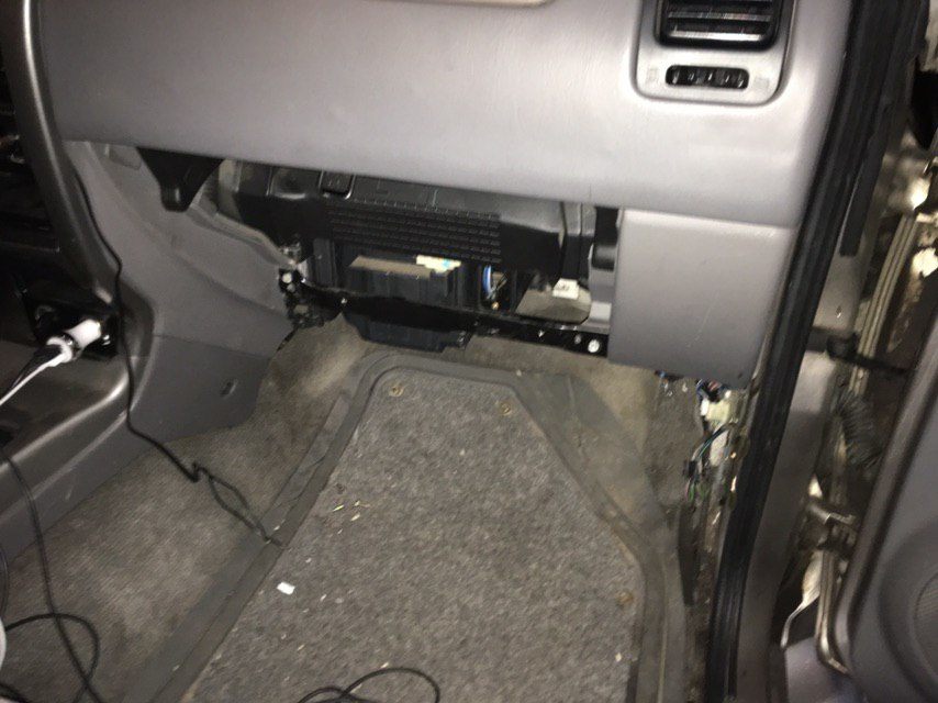

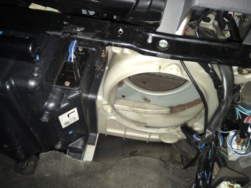

3. Далее снимается накладка на порог, накладка на боковую стенку (возле ноги), получается доступ к вентилятору. Три самореза -- и вентилятолр снят.
4. Снимается бардачок, затем панель в нише бардачка, вытягивается воздуховод, и еще один угловой кусок воздуховода. Это нужно чтоб добраться до разъема мотора переключения забора воздуха "улица-салон".
5. Печка переводится в режим "забор из салона", фильтр вкладывается в пространство под заслонками. Как раз туда, куда он бы помещался, если выпиливать дырку в корпусе.
6. Заслонки переводятся в режим "с улицы", моторчик заслонок отключается. При этом заслонки слегка закусывают фильтр и фиксируют его на месте.
7. Сборка в обратном порядке. Всей работы на 10 минут.
Из плюсов: 10 минут, ничего не надо резать, и, самое главное, разбирать пол-машины, чтоб достать печку. Из минусов: больше нет режима "забор воздуха из салона", но я им никогда не пользовался, а автоматика, которая постоянно на него переключает, задолбала :)

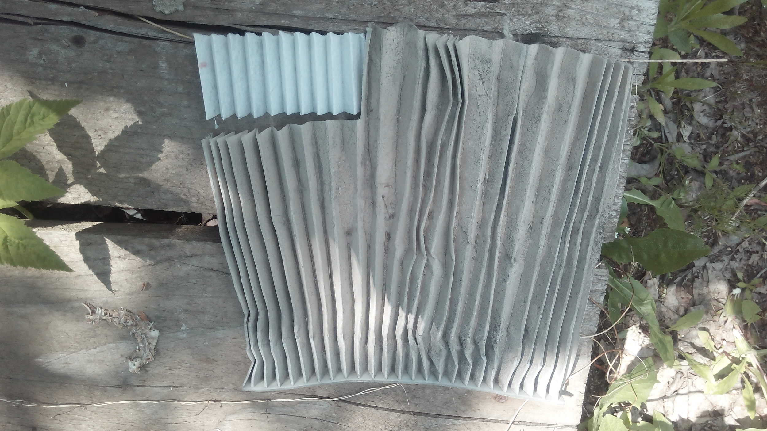

Не скажу, что фильтр там лежит идеально, и фильтрует до состояния морской свежести. Но с ним гораздо лучше. На фото фильтр после майских праздников в Казахстане.  От мух и листьев он вообще поможет на 100%.
Перфекционисты могут потренироваться с вырезанием бумажного шаблона, чтоб подобрать форму фильтра, оптимально прилегающего к корпусу. Я забил :)

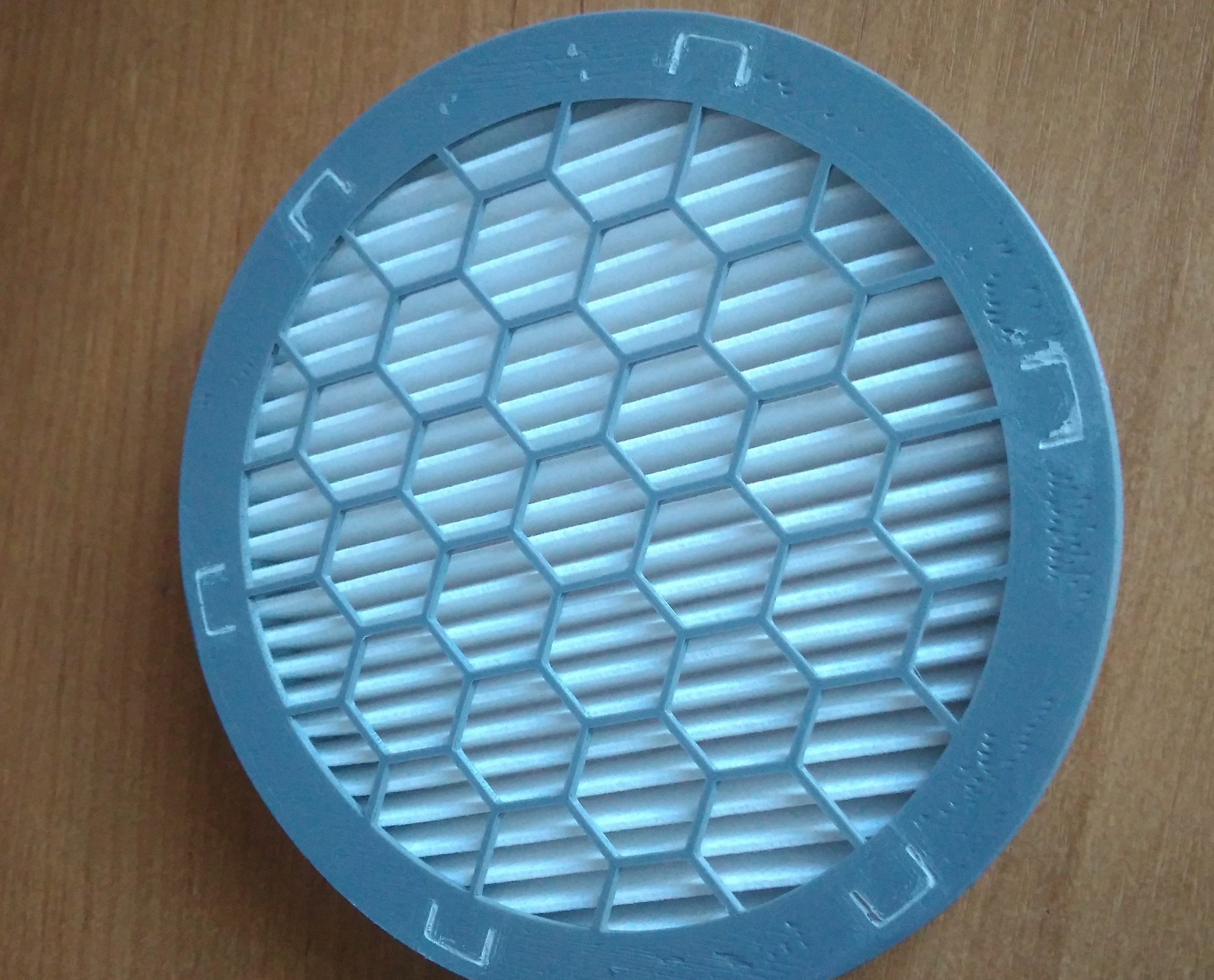

Как раз заказал такой. Как придёт - напишу тут. Саморезов, думаю хватит очень на долго. Пока есть суперклей и пластик, починить просевшую пластиковую резьбу - не проблема.

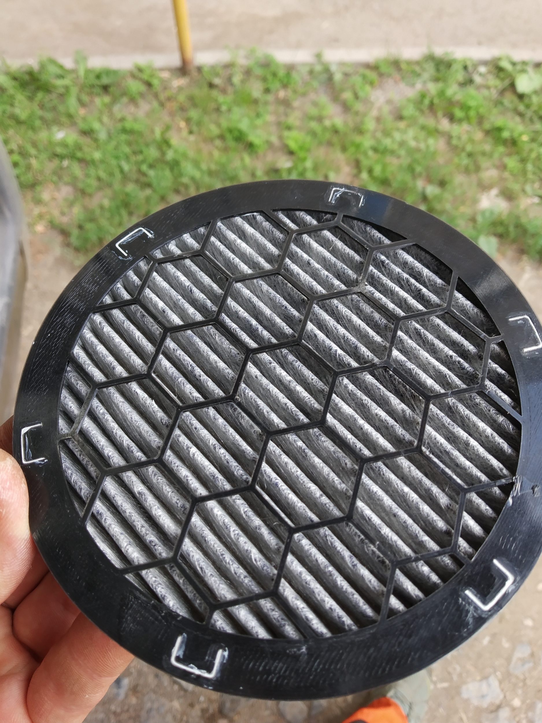

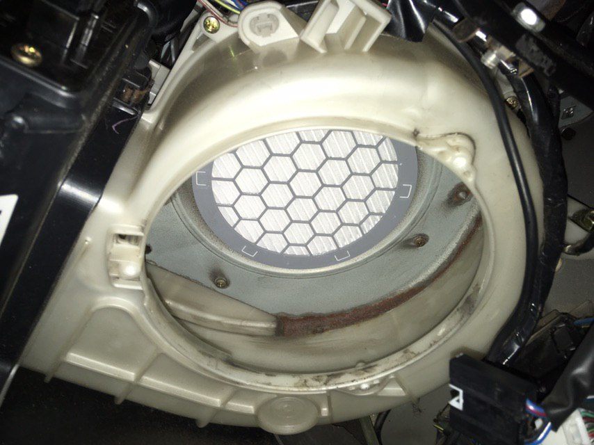

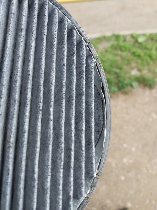

Получил такой фильтр, установка заняла минуты 4. Прилагаю фото фильтра.Рекомендую

В этих фильтрах есть один существенный недостаток. Так как стоят они уже на самом выходе. Да в салоне будет почище но вся климатическая установка забьется намного быстрее
  • Машина: Land Cruiser Prado 95 1KZ-TE лифт 2" был SURF 130 1KZ-TE
11 часов назад, rusik@inbox.ru сказал:
На самом что ни на есть входе они стоят перед вентилятором
?Что забьется?там до винта,только заслонка салон-улица
Доброго, это же промышленное изделие? Где брал? Как крепится, куда ставится, над крыльчаткой, я так понимаю? Может, ссылка есть, где подробней почитать
  • Откуда: Новокузнецк
  • Машина: surf 185
На драйве, у Tupolevv
  • Откуда: г.Находка
  • Машина: TLC Prado 90-лесной корч
8 часов назад, kostyan27rus сказал:
если круглый и без калхоза,то какие варианты установки,как думаешь??
Как промышленное,просто паренек занялся нужным делом...Выбора у нас особо нет)

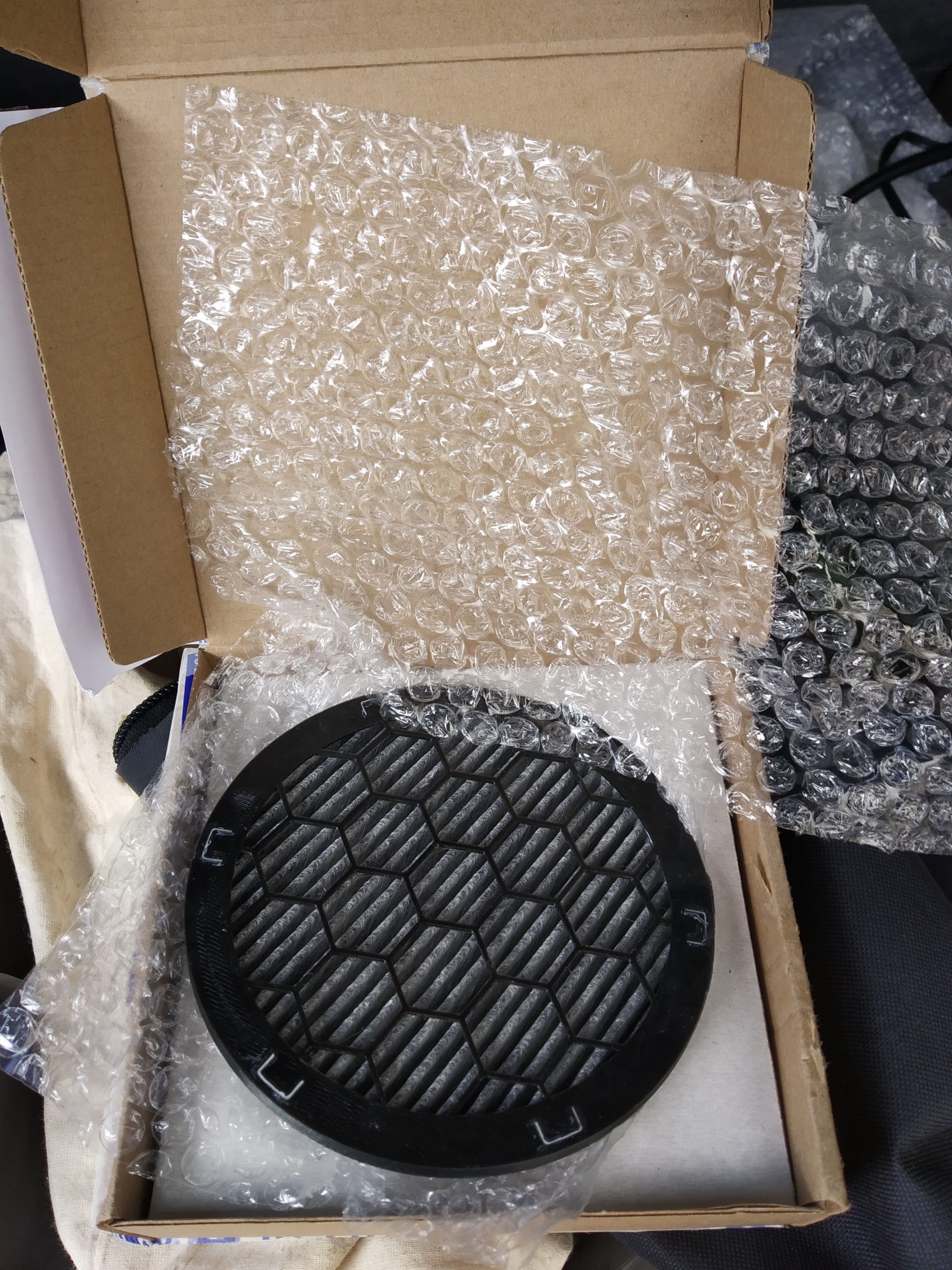

У этого продавца ажиотаж и очередь.

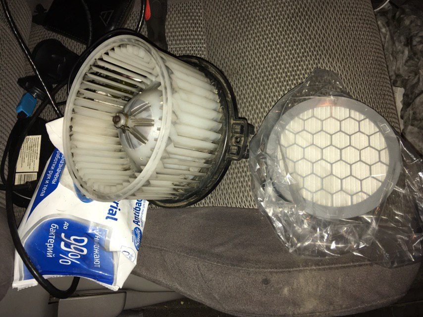

Получил заказ. Подтверждаю порядочность продавца. Отправили посылку на следующий день после оплаты. Размер действительно небольшой. Но лучше так, чем мыть испаритель.
  • Откуда: Минск, Беларусь
  • Машина: 4Runner 185

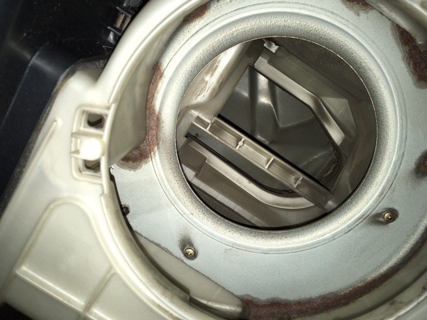

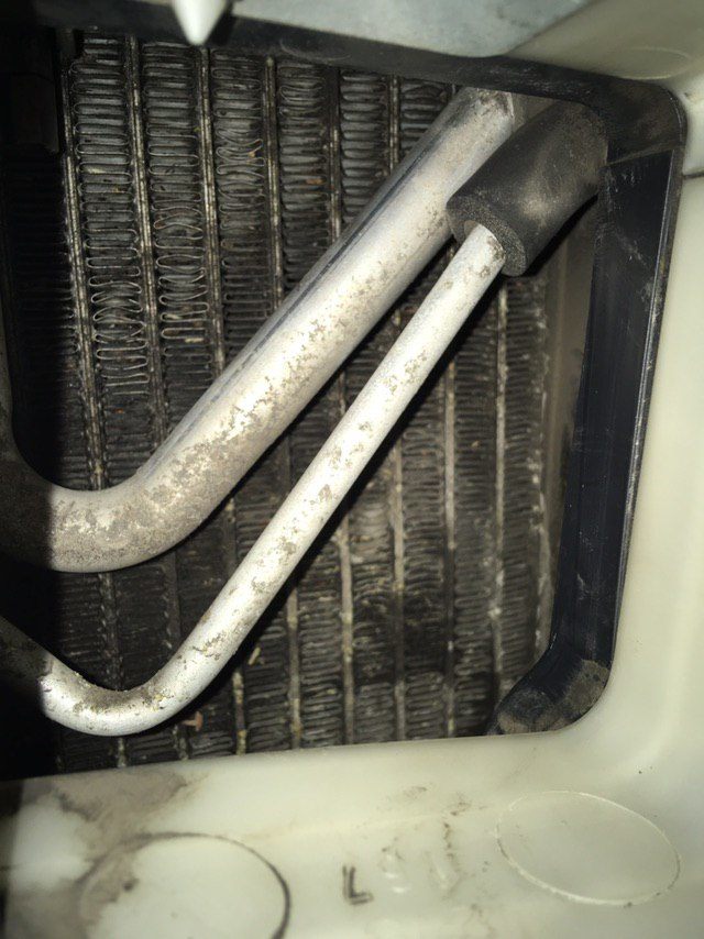

И я заказал такой фильтр. Но установка заняла больше часа, так как захотелось отмыть вентилятор печки, но разобрать его не удалось, поэтому чистил салфетками. Грязи там накопилось. А в испарителе вроде норм всё.

Он просто туго вставлятся?
  • Откуда: Уфа
  • Машина: 1)T4R 185, 5vz-fe, акпп, m/mode, +2" 2)Suzuki Escudo +2" MT
Там защёлки
