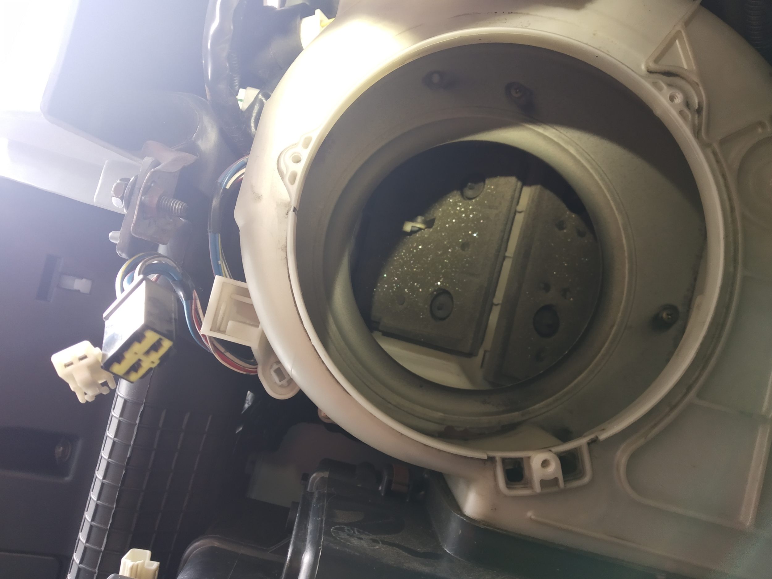

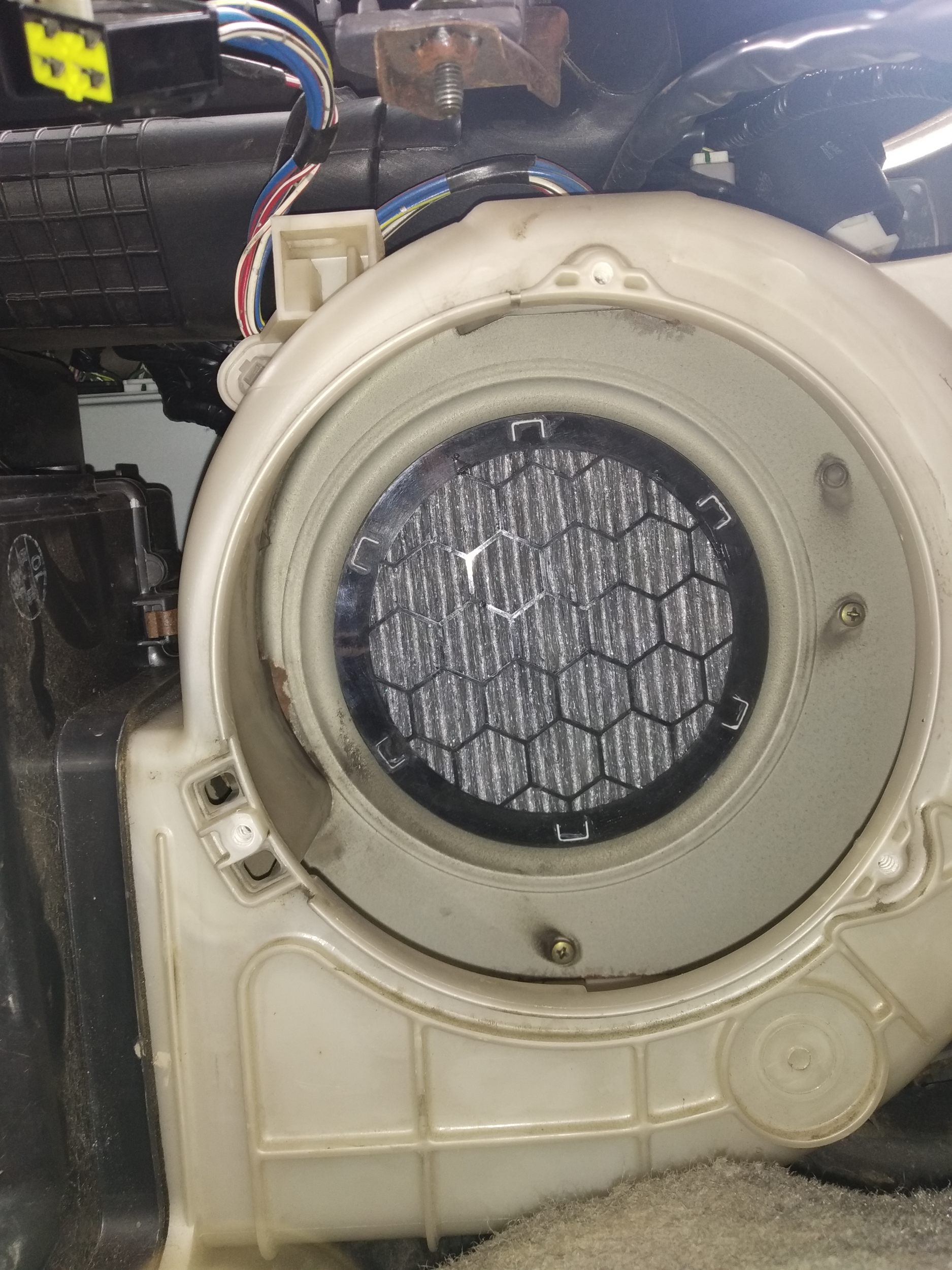

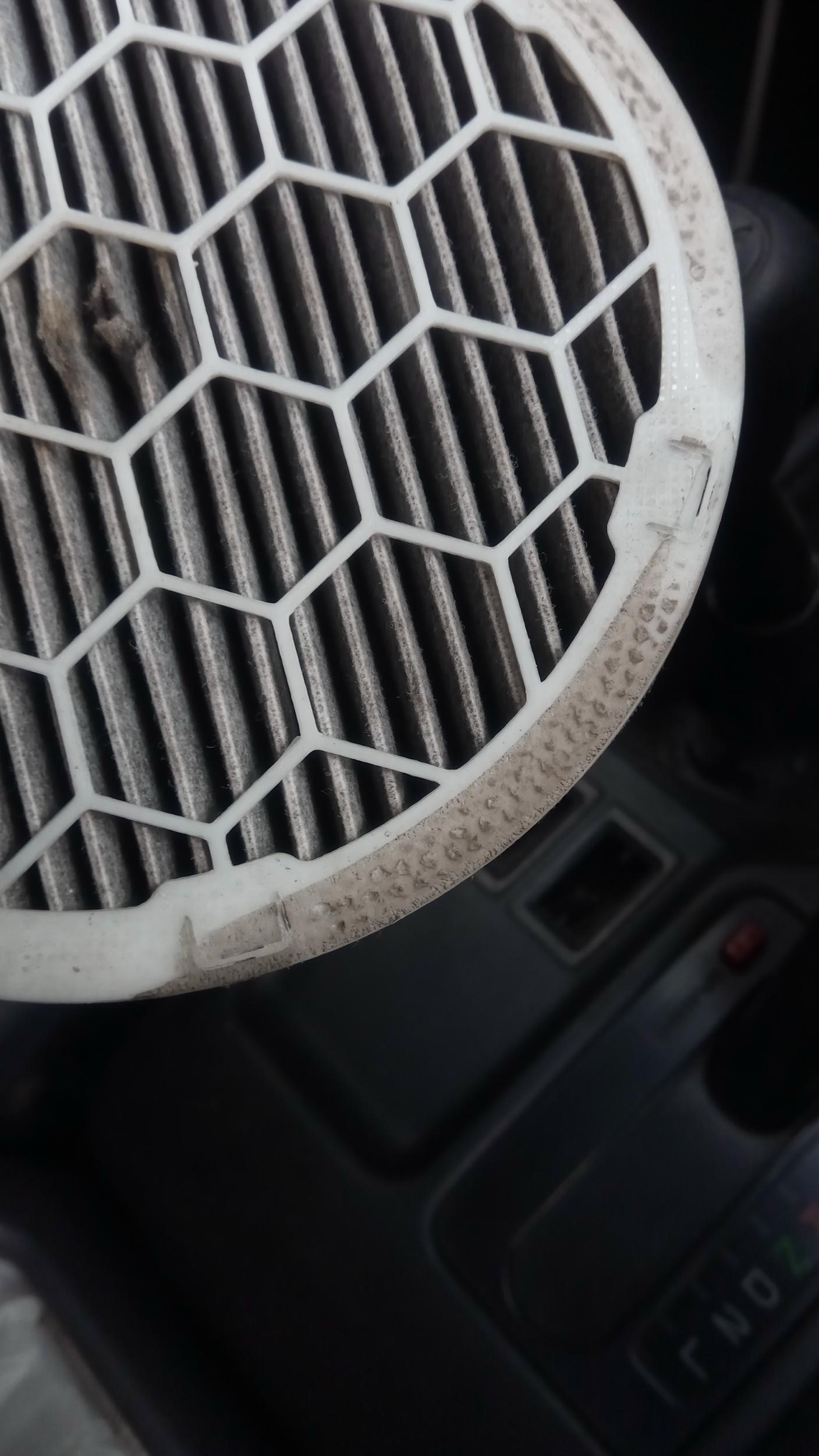

В выходные тоже добрался до печки. Хотел совместить два в одном. Во-первых поставить 3D-напечатанный фильтр от Туполева.
IMG_20190727_142002.thumb.jpg.f70f2230bc7c288eeae9855a38961f10.jpgIMG_20190727_142359.thumb.jpg.2e7a8a743cfca8776ff191f8ab284499.jpg

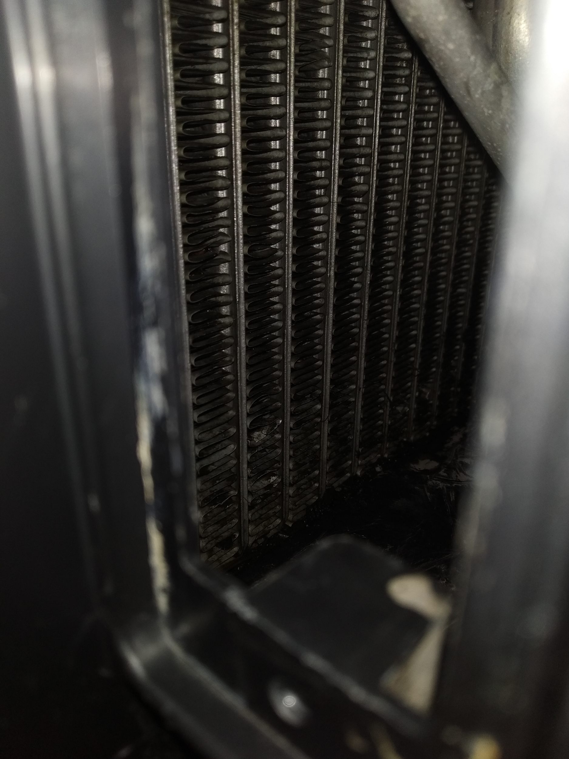

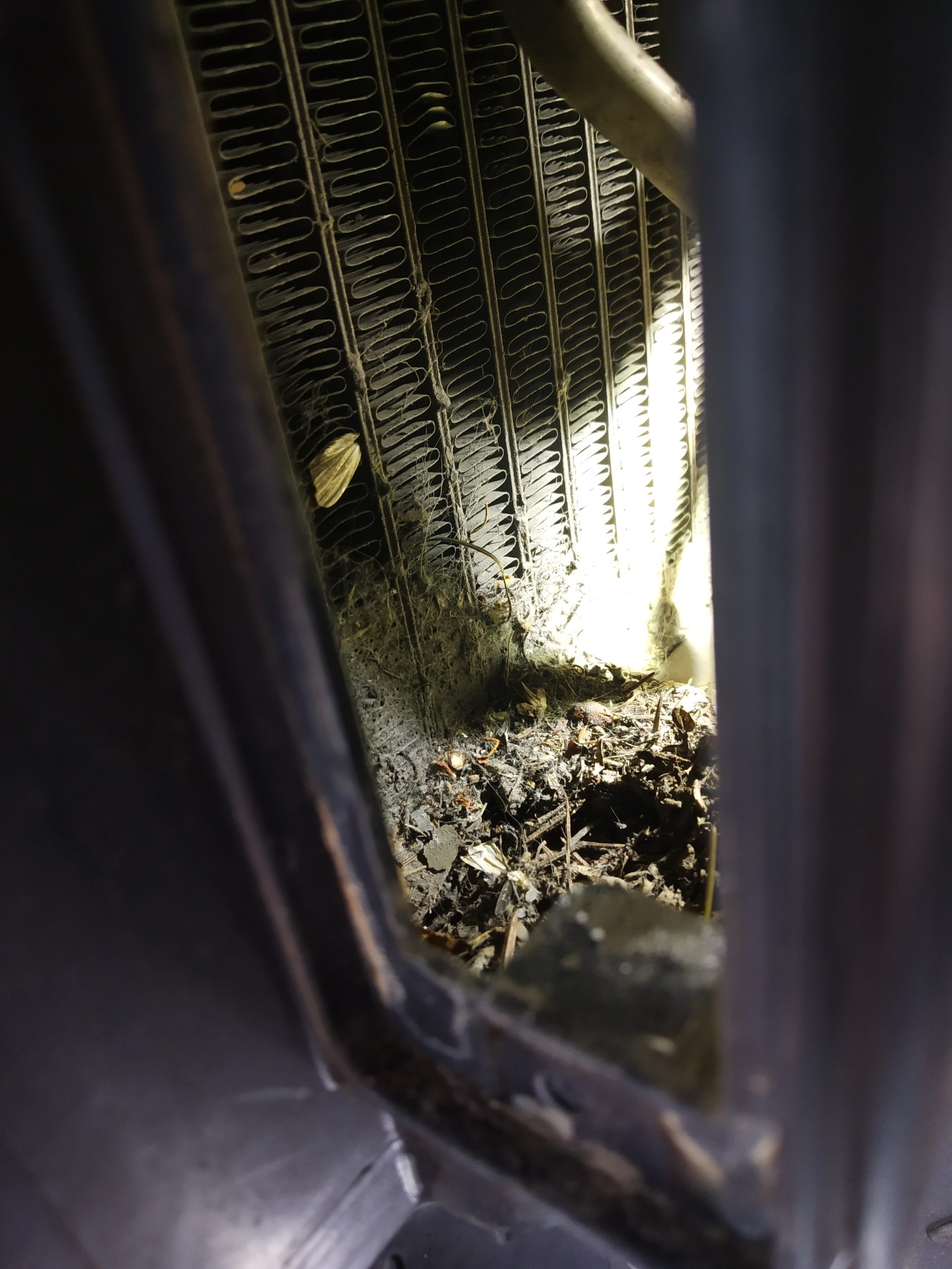

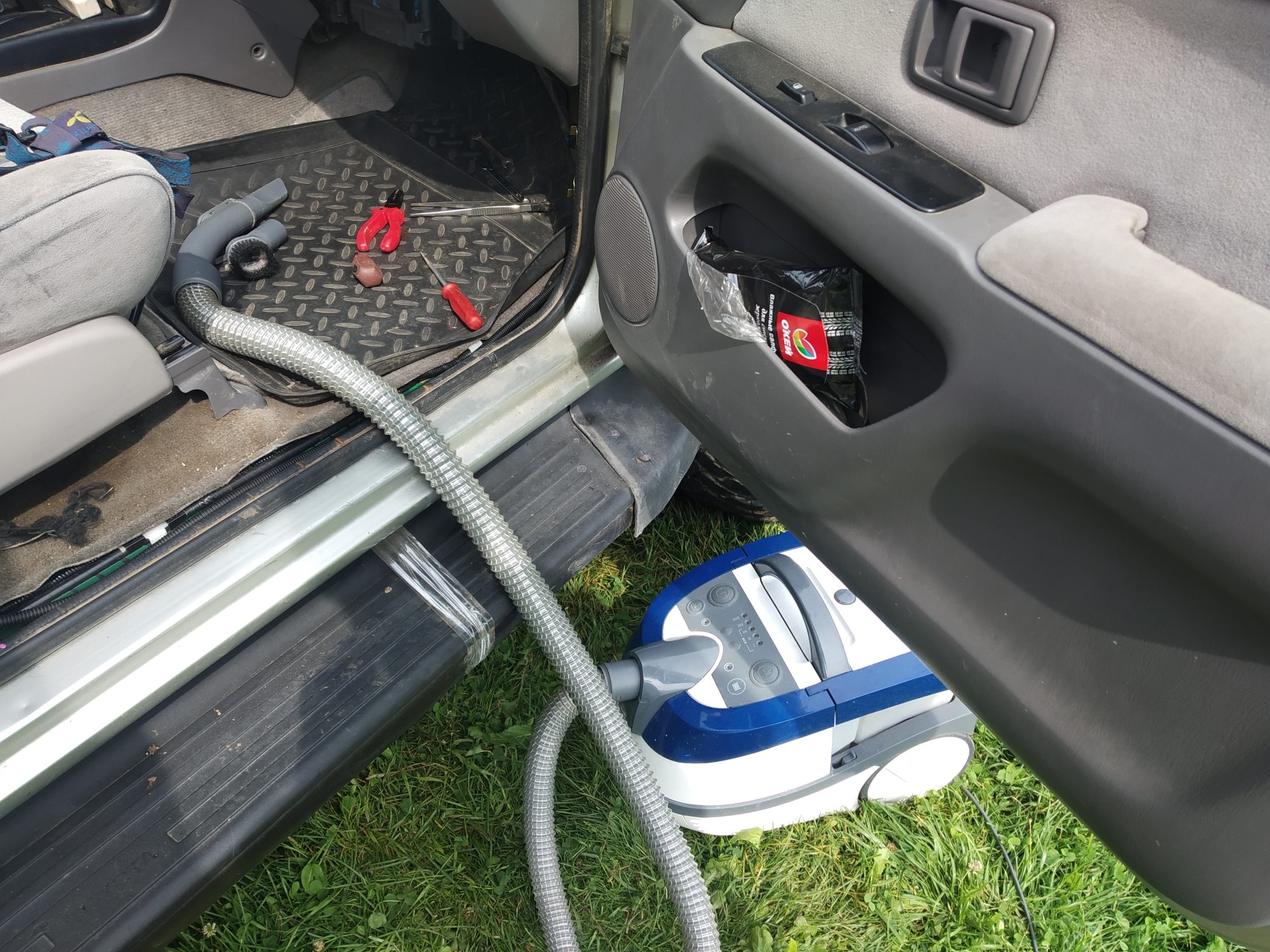

Заодно решил проверить состояние "валенка" в радиаторе испарителя. Ожидал увидеть худшее. В машине 2001 г.в. только немного угол забит хвоей и листьями.  Фото "до" и "после":

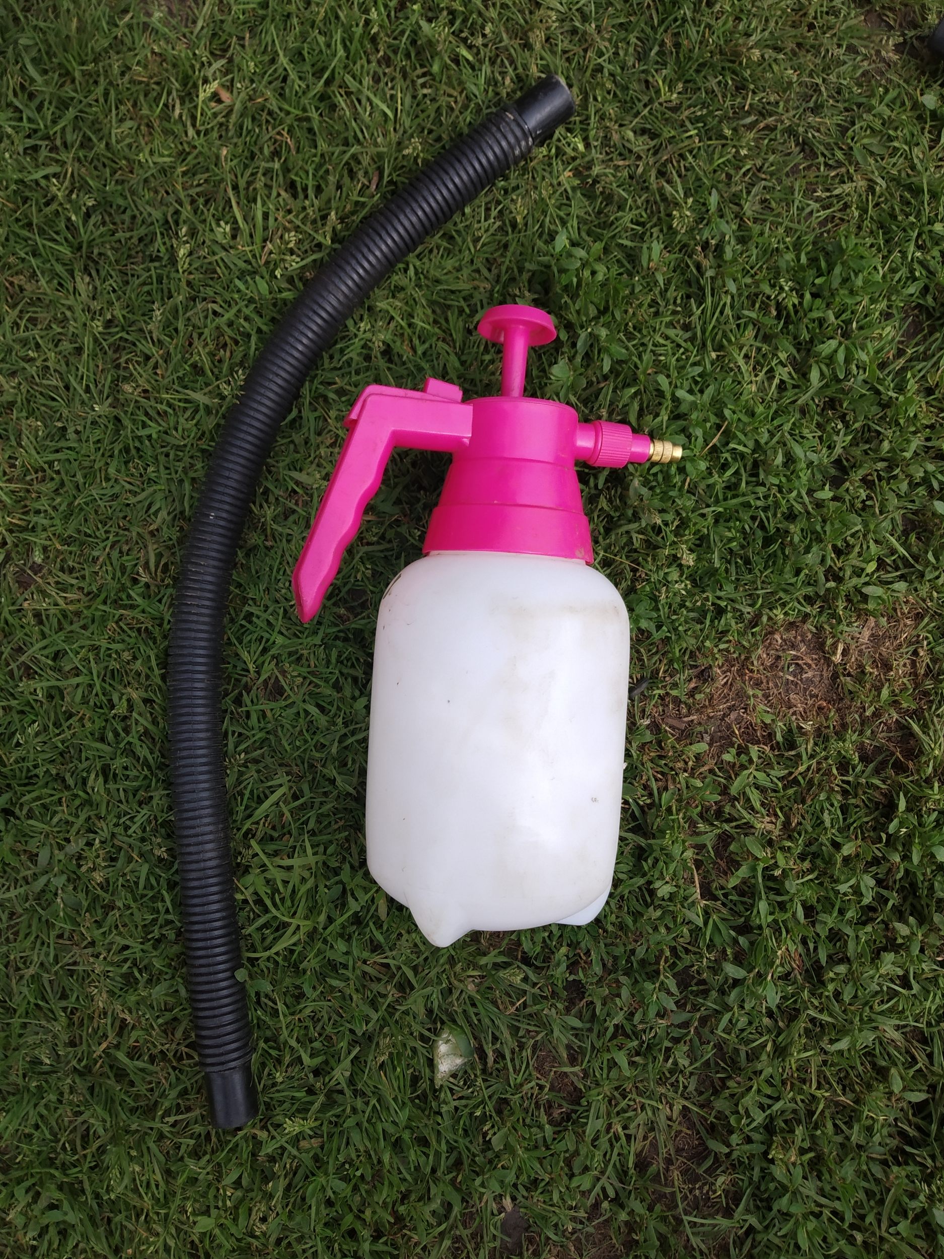

Отмыл всё  автошампунем с помощью садового распылителя и тонкой гофрой насаженной на пылесос, который умеет воду высасывать.

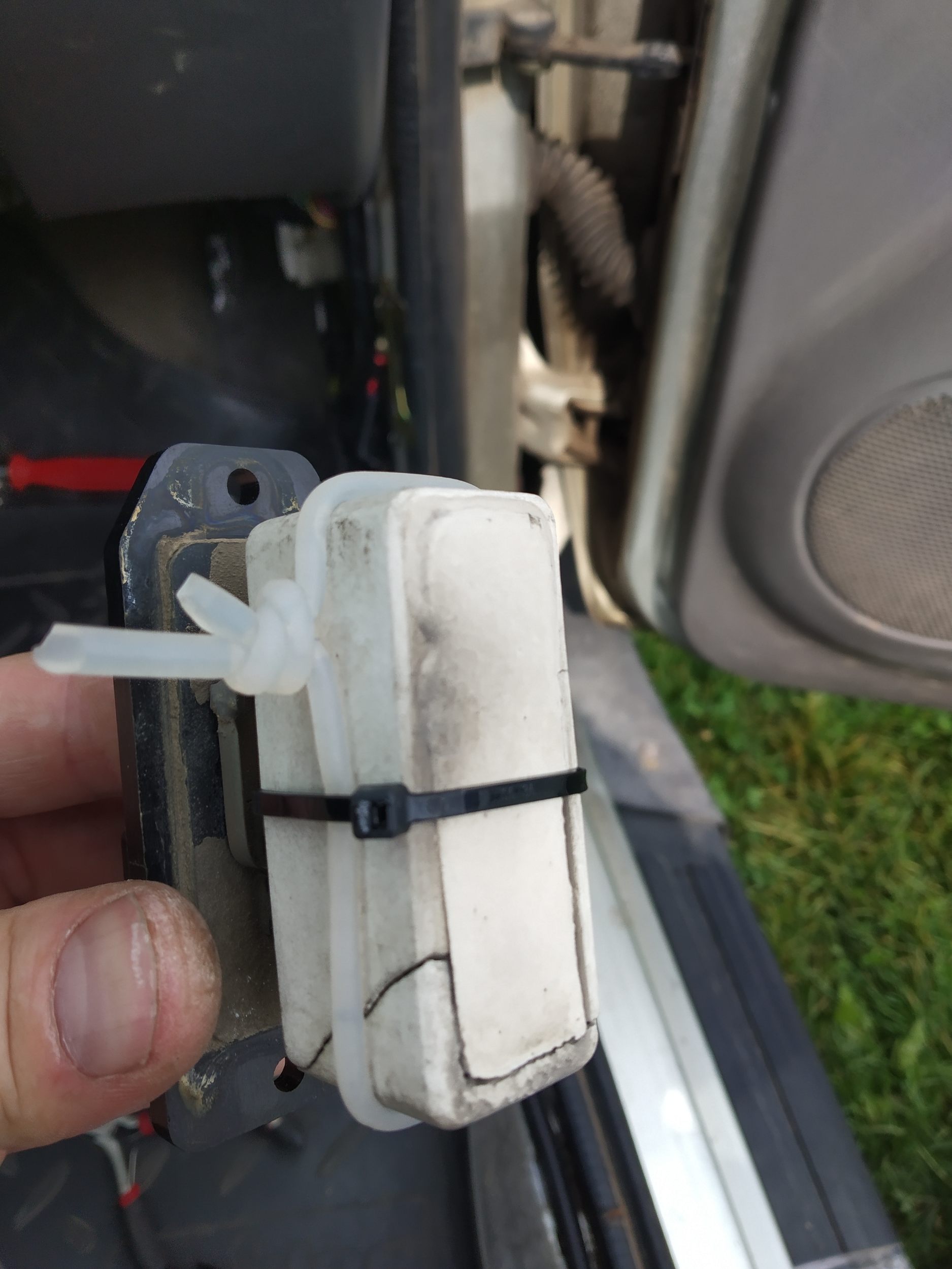

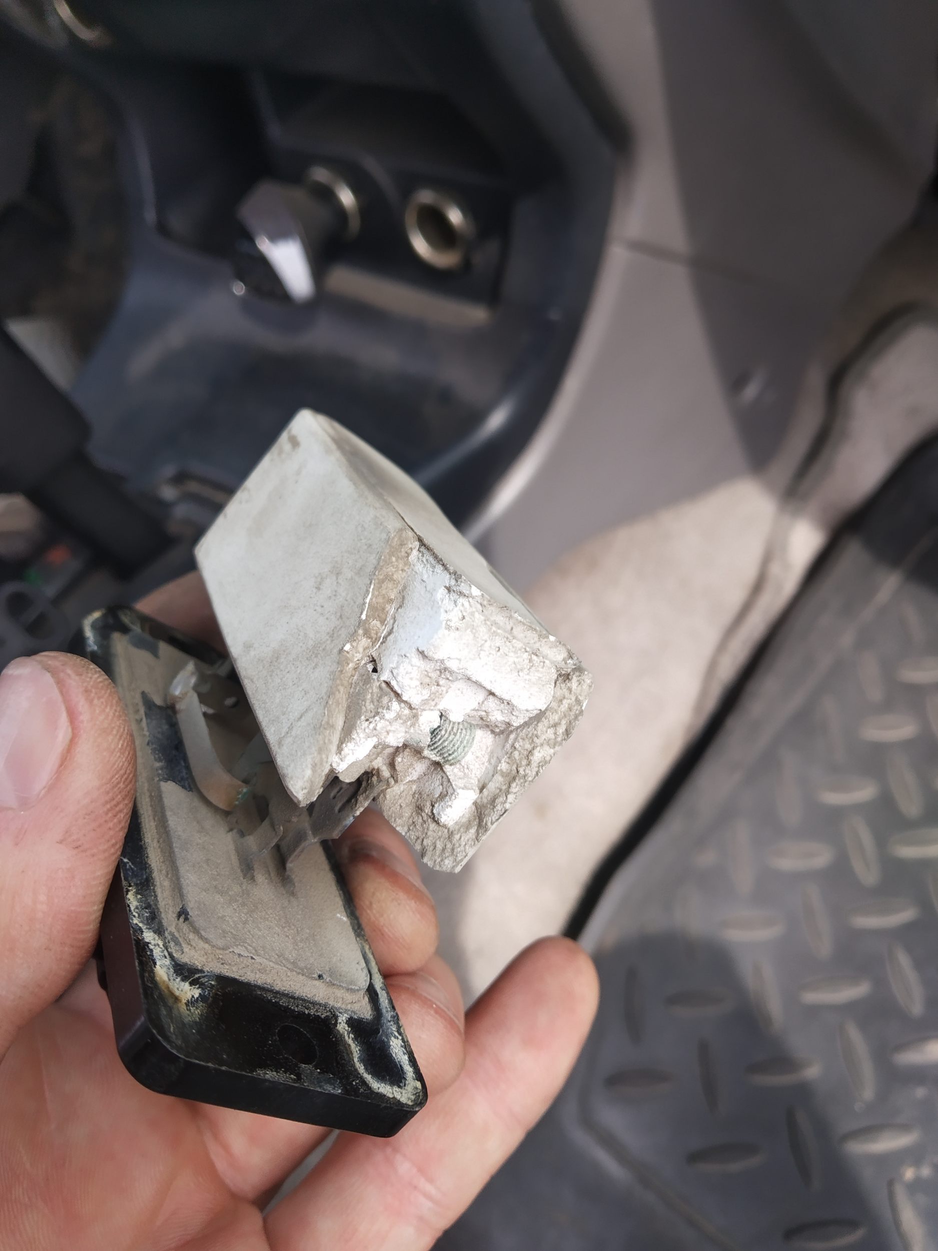

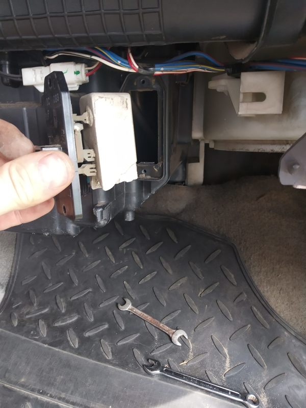

Обнаружил обломки керамические от какого-то датчика. Что это за датчик? На сколько его целостность важна для корректной работы авто?
IMG_20190727_113444.thumb.jpg.9092d13ad56f3ee276358fc1d4e794ea.jpgIMG_20190727_113459.thumb.jpg.77beeca26d35a0c2249a36760a66da79.jpg
На всякий случай склеил кусочки  (нетермостойким клеем, а обычным универсальным) закрепил куском резинки силиконовой и назад поставил. Не понятен мне температурный режим работы этой "фигни"
  • Откуда: Тула-Москва
  • Машина: TLC Prado95 5VZ-FE 1997, Lexus LX470 2006 +2" full lock
56 минут назад, Timmy сказал:
Это реостат печки, если откололись кусочки, скорее всего перегорела нить и не работает какая то скорость (подозреваю, что 1я, судя по сколу). Восстановить можно, на прадофоруме несколько вариантов есть, в том числе и мой)))
Силикон и хомут вонять начнет и гореть, снять его надо..... Реостат у меня нагревался до горячего состояния, еле терпит рука.... ток руки у всех разные:think:

1 час назад, KarTul сказал:
Точно! Спасибо за совет. Первая не работает. Не сильно парило - я забыл даже про это. По каким ключевым словам искать как это чинится?
51 минуту назад, Timmy сказал:
http://www.prado-club.su/forum/index.php?topic=3826.1270
Мой вариант с фото сообщение 1277 (там видно какое сопротивление поставил, цена его 20 руб, покупал в Чип и Дип, хз есть он у вас). Не нашел я быстро нихромовую проволоку, да и морочиться не хотелось.
А так почитайте, там есть инфа как паяли нихром и заливали алебастром, то есть и корпус восстановили:rolleyes:
Короче были бы руки, восстанавливается быстро и все работает:ok:

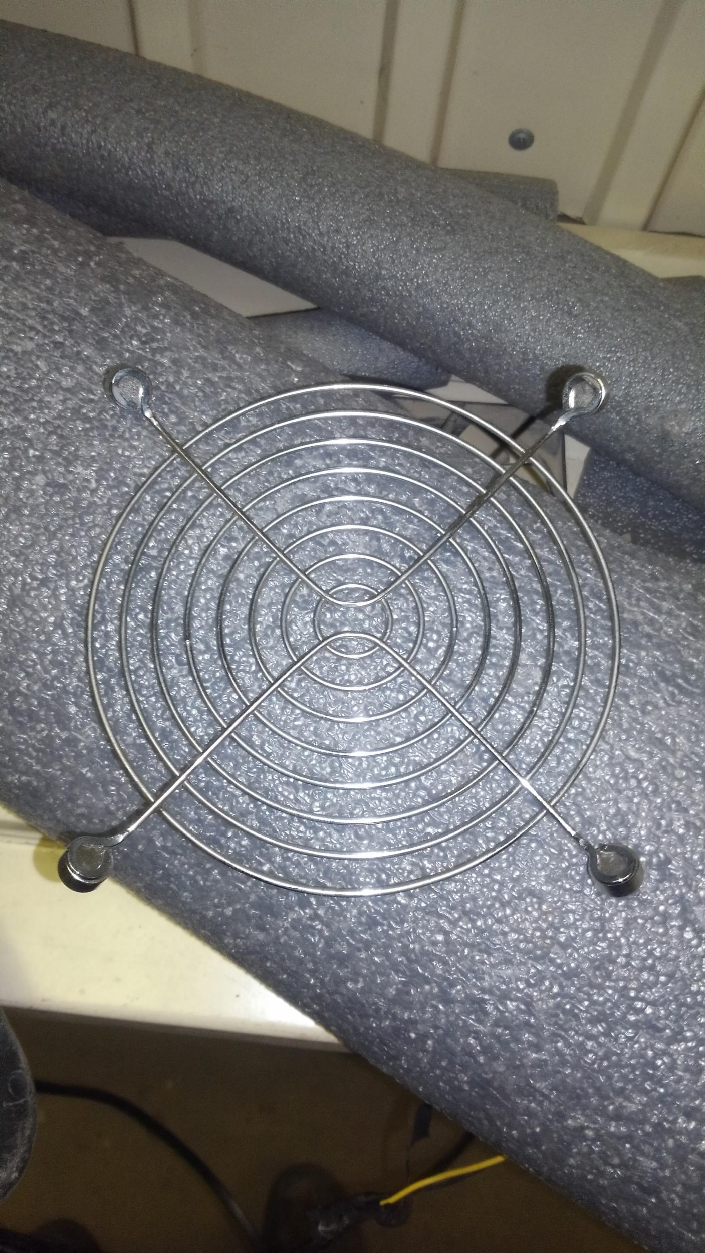

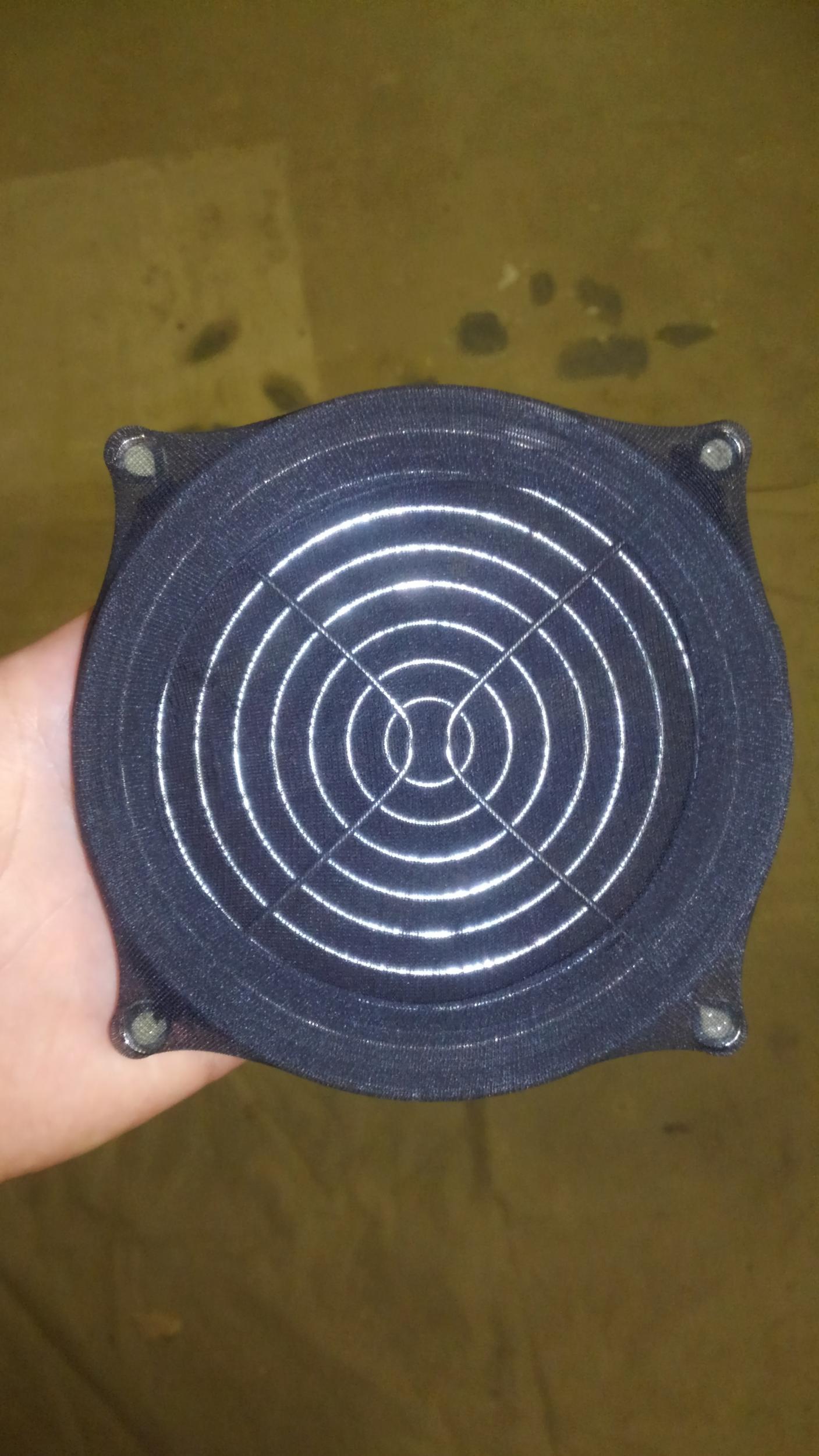

Сделал свой вариант салонного фильтра. На металлическую решетку от компьютерного блока питания приклеил небольшие неодимовые магниты предварительно выгнув лапки (фото1).
Сверху установил пластиковую крышку от стандартного круглого контейнера диаметром 13 см  с вырезанным отверстием посредине и установил в несколько слоев фильтровальный элемент из дамского гардероба. Ставиться и снимается легко, сидит прочно, за крыльчатку не цепляет. В дальнейшем буду экспериментировать с другими видами фильтров.

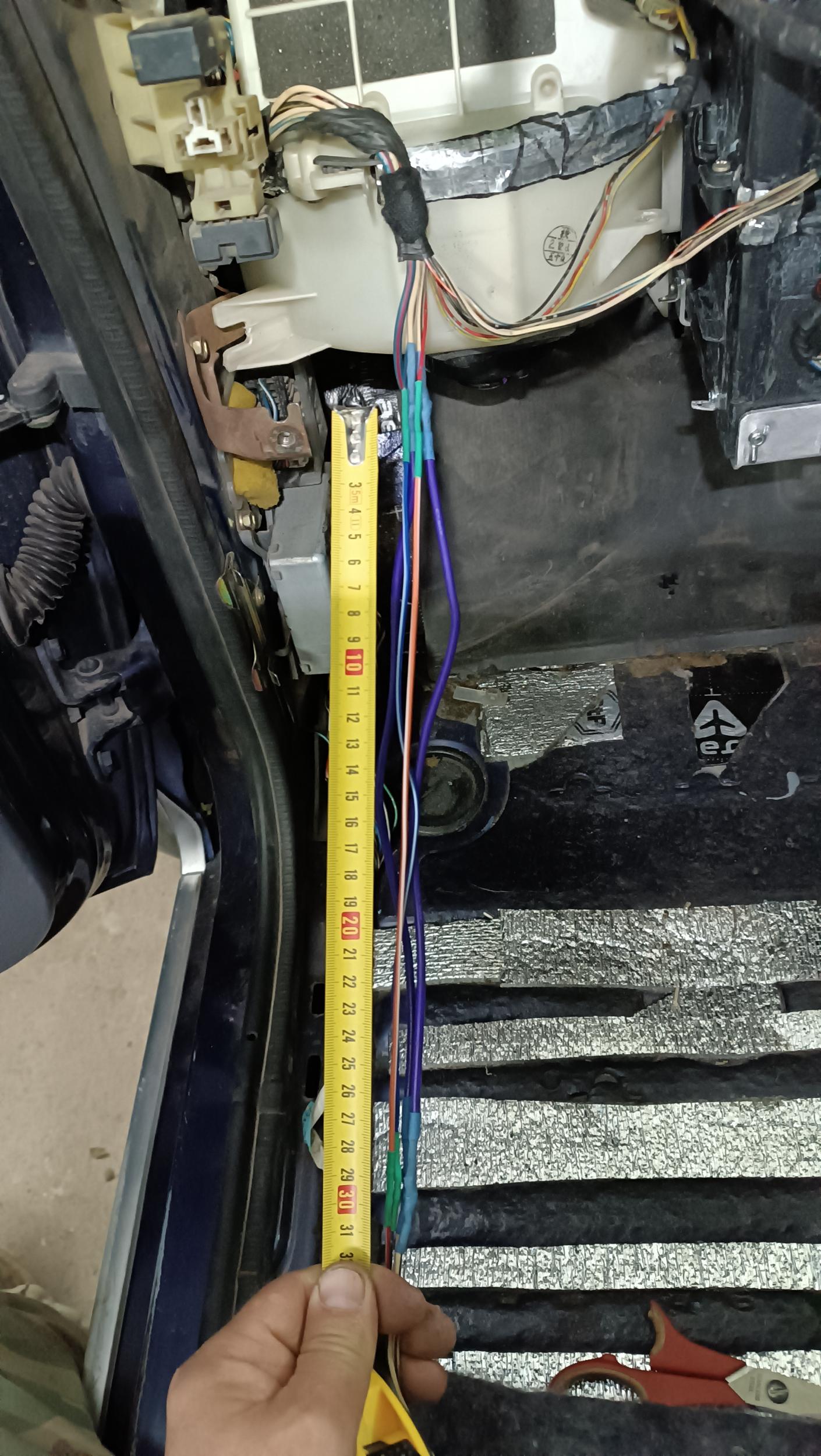

Добрый день всем!

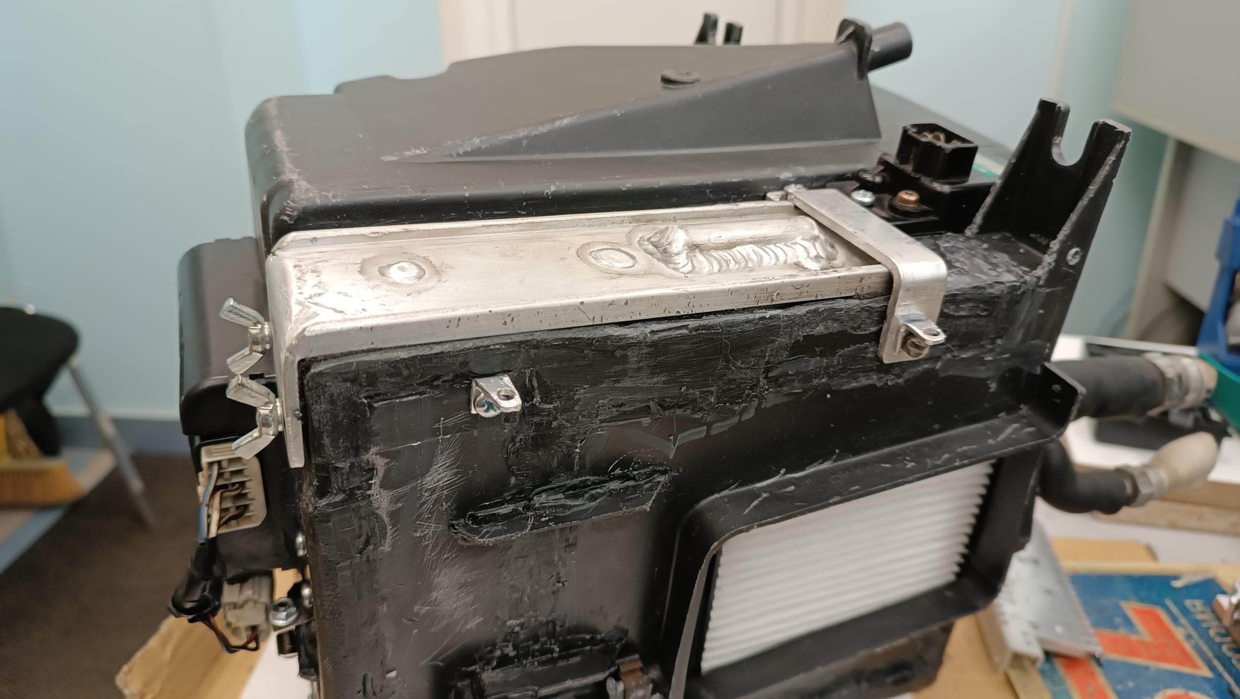

Прошёл год с момента изготовления и тестирования нового фильтра салона для Сурфа 185 левый руль. Изучил кучу материала по этому вопросу. Есть готовые решения (фильтр), но тоже не устроил. Все эти доработки связанные с неудобством замены и по моему мнению не эффективные в использовании. Так же не большой производительности. Разработал свой вариант. Делал пару месяцев, отрабатывал технологию изготовления, подбирал стандартные фильтра. Результат получился на 5 с не большим минусом от моих ожиданий. В общем всё хорошо за исключением маленькой недоработки. Но об этом позже. Пока вот одно фото. Не знаю как оформить весь материал. Фотографий очень много.

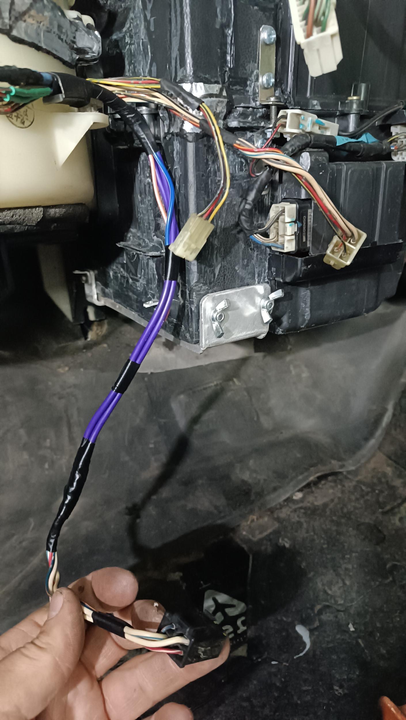

Так же пришлось не много переделать проводку.

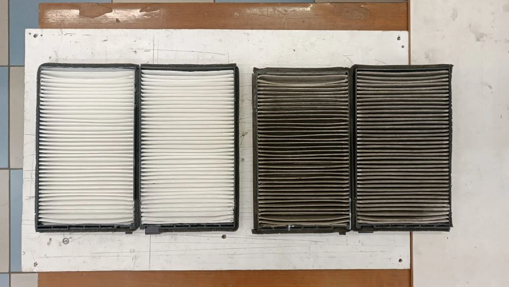

  • Машина: Hilux Surf 1KZ-TE, АКПП, 97г.
Очередной раз меняю фильтр салона (один или два раза в год). Он изготовлен из стандартного фильтра от Хундай Гранд-Старекс состоящий из двух половинок. Доработка заключается в подрезании толщины фильтра (пластмассового корпуса) в определённом месте и подклейки поролонового уплотнителя для герметичности установки.
