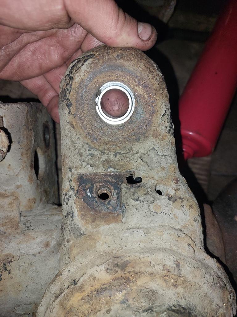

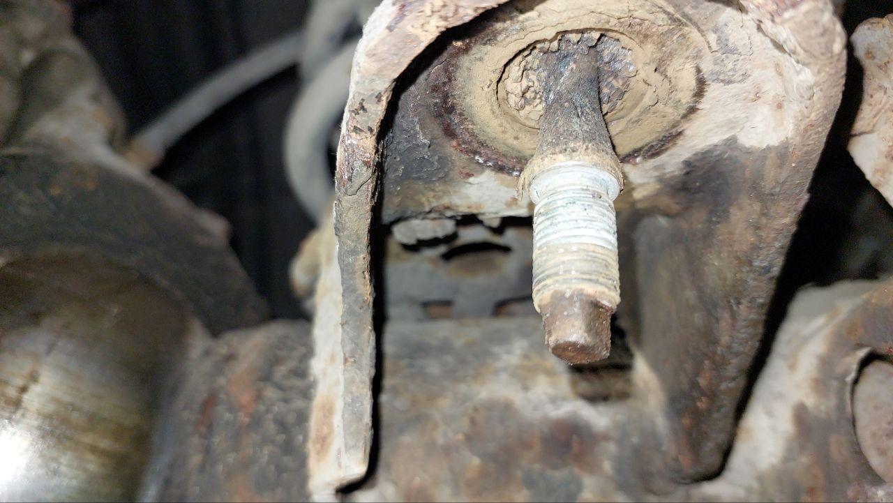

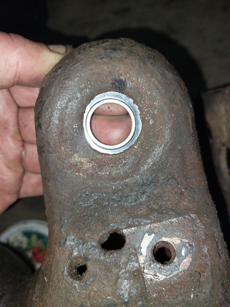

Уважаемые форумчане. Подскажите, по отверстию под аморт на переднем мосту. Отверстие должно быть под шайбу с буртом? У меня все ездило видимо с даты производства авто и шток аморта нижний съело на конус. Получается об мост. Сейчас на мосту получился элипс, а должно быть отверстие под шайбу с буртом? верно?
Подскажите, как это можно исправить? может есть уже способ какой то.

Приварить шайбу с нужным диаметром отверстия

Вопрос, а центр ловить каким образом?

Я примерно выставляю. Тем более видно обычно.
Да и эти пара миллиметров роли не играет.
Кстати на фото вполне себе ровные отверстия. Чё там не так?
Тоже не увидел прям элипс элипс )
Да там шайба с буртиком стоит. На каждый аморт по две шайбы ставится

5 часов назад, gekz сказал:
Там вот так было. Я подумал, что от того, что аморик в отверстии гулял.
:cry:
Новую шайбу привари
