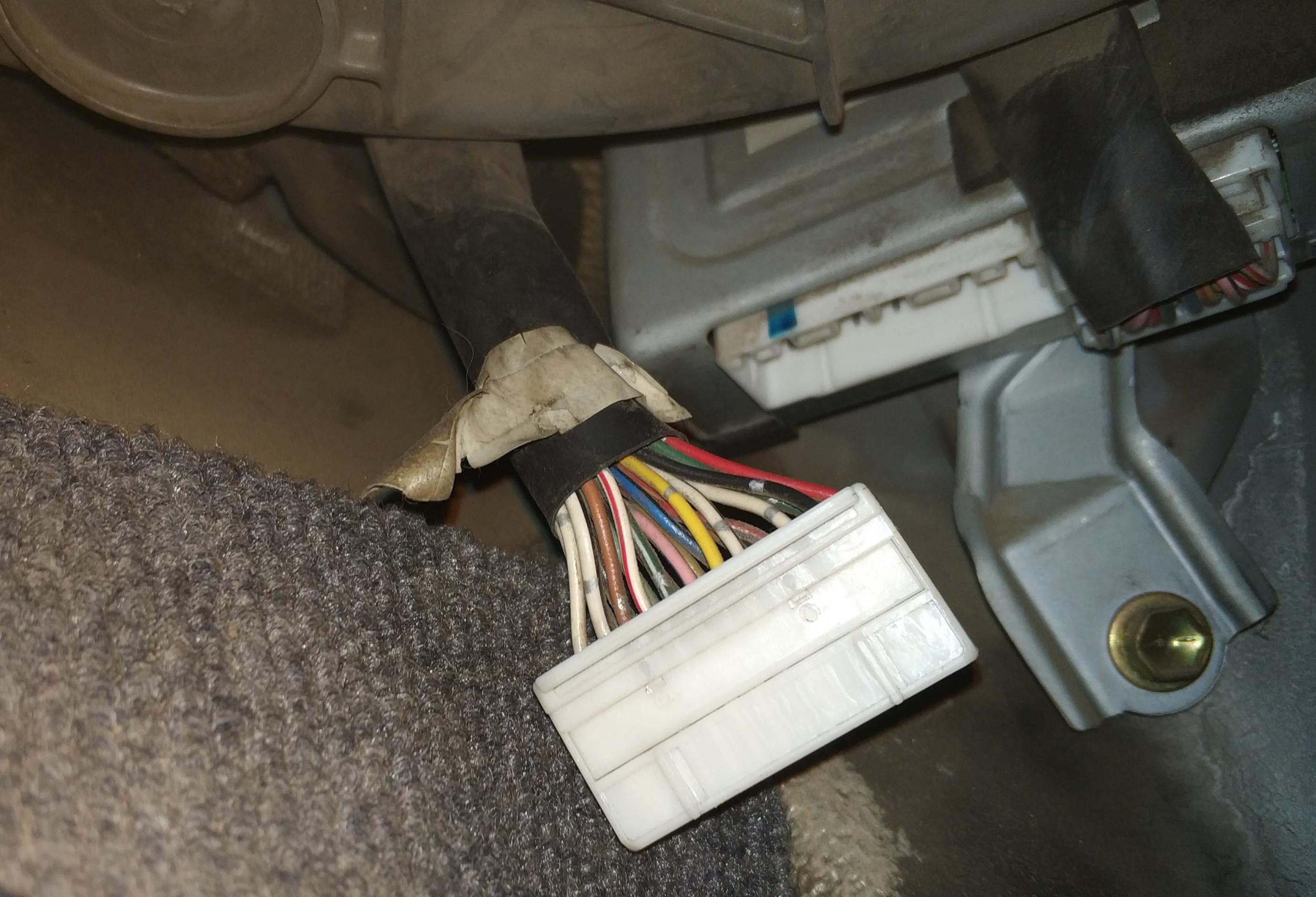

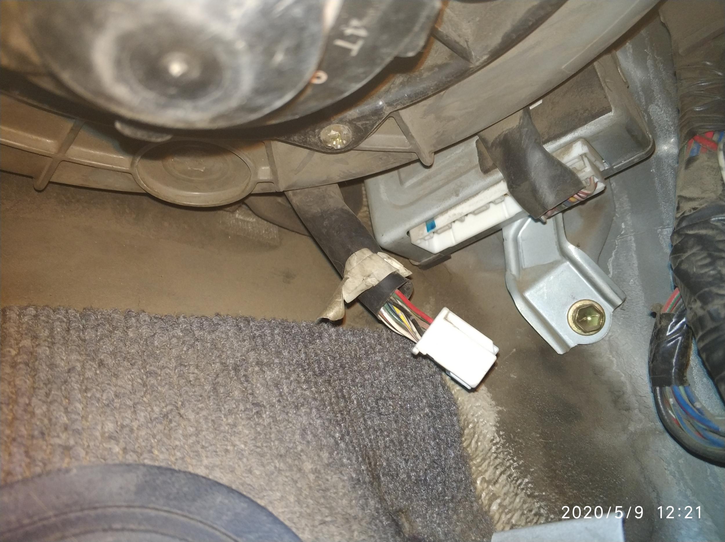

Недавно восстановил работу АБС. Но как она отрабатывает мне не нравится. Кто отключал у себя АБС кнопкой? Прадо леворукий 5VZ. На одноимённом сайте информация есть, но там праворукий вариант. У меня на колодке к блоку три жёлтых провода. Вот какой запускать через кнопку? ?

Всё. Разобрался. Тоже пин вынул из штекера. Разорвал через кнопку.

Подскажи плиз какой провод и где стоит блок?  У меня 4Runner леворукий, думаю там аналогично будет.

Сначала искал с левой стороны. Потом нашёл с правой. Находится он чуть глубже, чем на праворукой модели Прадо. Достаточно снять с правой стороны пластиковую накладку. Провод жёлтый с поперечными серыми полосками. Как выдернуть пин - есть в интернете информация. Я минут 10 помучился.

Ага, спс. Не понял, а  зачем пин выдергивал, если разрывал через кнопку? Провод почему не разрезал и через кнопку не пустил?

Мы, сибиряки, забайкальцы,  лёгких путей не ищем. Шутка. У меня есть старая проводка от Рафика этих годов. Из аналогичного штекера вынул подходящий пин и сунул, куда нужно.

Не, а дальше то как реализовывал? Выдернул пин, к нему провод, в разьем другой пин что ли искал???

Ну додумай немножко. В вынутый пин сунул отрезок с пином от старой проводки. Ну и разрыв через кнопку под руль. Короче, тже самое, что разрезать провод.
