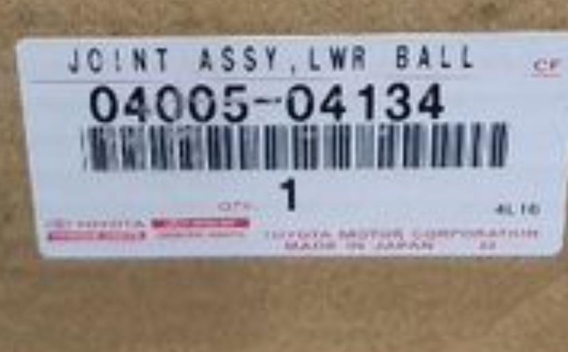

Дайте пожалуйста номера от секвойи , ато на драйве какая то не понятка, однатподходит по рулевому наконечнику ,другая не подходит, в итоге суеты много а тнформацит нет, и какую брать не понятно

04.04.2026 в 04:03, Михаил Севастополь сказал:
От года выпуска зависит .Год не помню а сам тоже ставил ,и в запасе лежат но без шильдиков.
