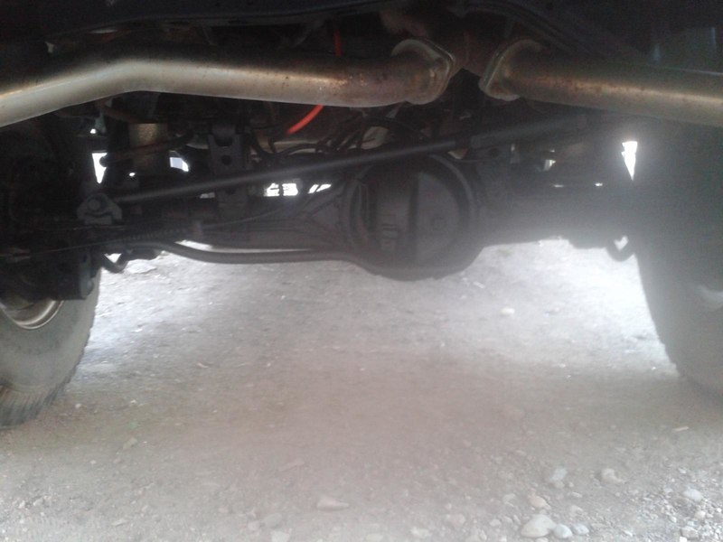

на выходных облил мосты, тяги и взади моста заднего пол багажного отсека и раму. Фото выложу. Посмотрю сколько продержится. Делать тока в респираторе, вонючие жижи просто писдец! Антиржой пока 2 раза все покрыл чуть не угорел. после работал в респираторе.
Реально ржу преобразует в полимер черный  :ok:

фото только одно боле менее вышло, солнце все засветило
