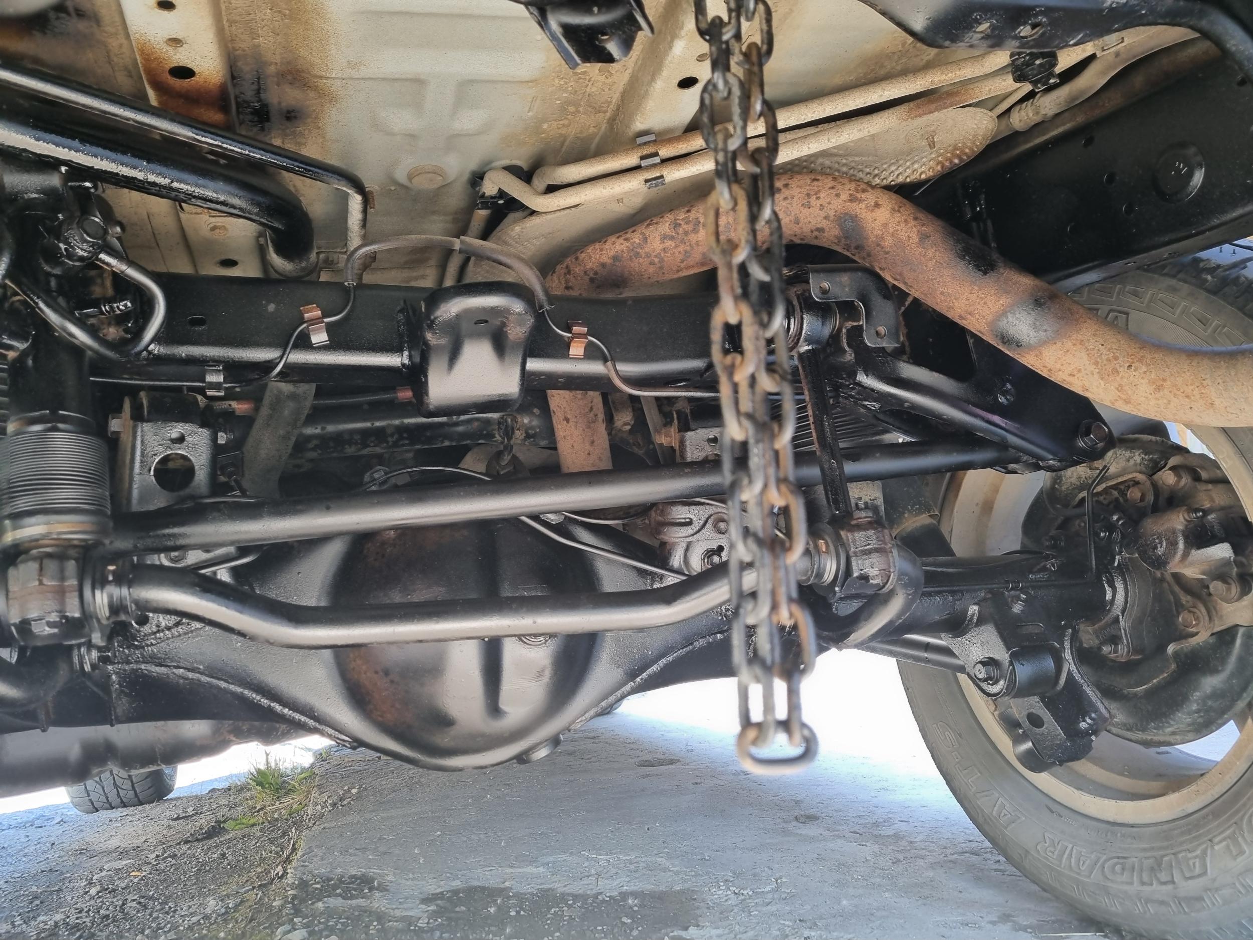

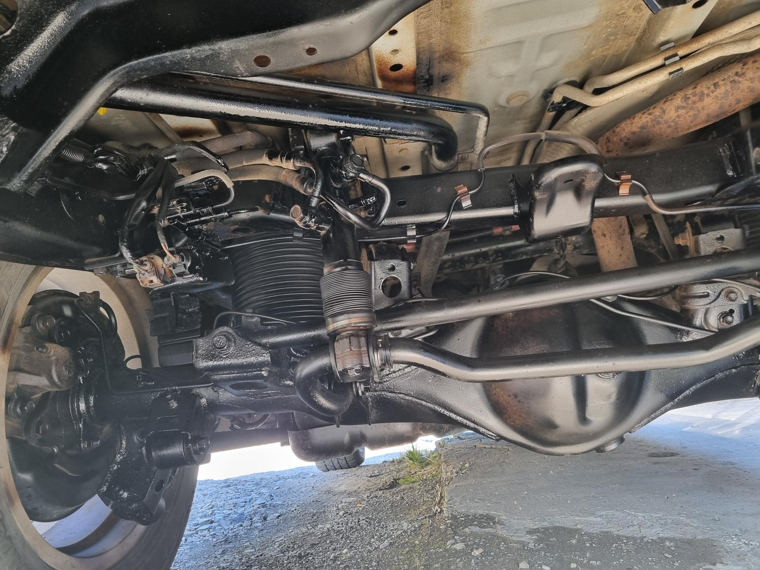

в субботу помыл машину, сфотать забыл, но мосты как вчера покрасил! ни ржавчинки. черные и красивые;)
уже запылились, потому не стал потом фотать
поверь наслово реально преобразователь и мастика :ok:да еще за эти деньги

Вот и лекса низ мосты и раму задул как 80ку
