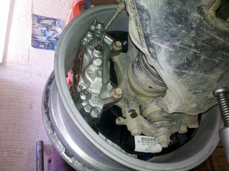

У человека из Красноярска, судя по всему как-то имеющему отношение к AT, был куплен комплект суппортов 13WG, тормозных дисков 319мм, щитков и колодок скрученных с нового Hilux в максимальной комплектации приехавшего на переделку в AT.

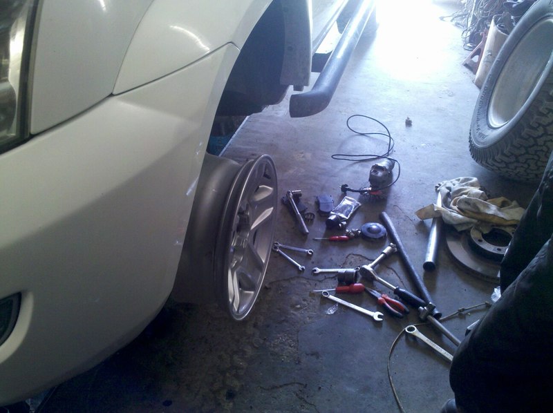

Собственно все это было успешно установлено на Prado 120, все становится болт-в-болт.

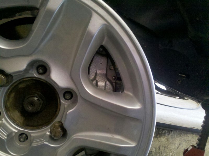

Теперь 16 литье от Prado 90 становится вот так:

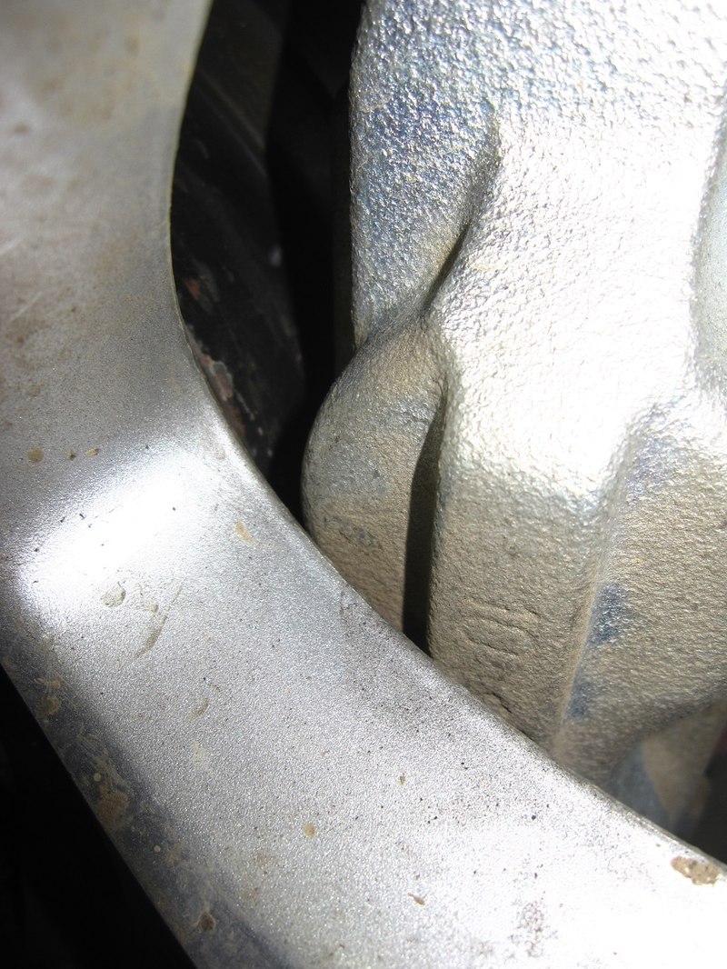

Но есть один хинт с родными дисками на 17. Они сидят вот так, зазор минимален, но он есть. После пары дней катания по трассе, городу, лесу/горам (это фото после этой пары дней), следов встречи суппорта с диском не обнаружено. Суппорт у нас не плавающий, по сему только люфт в умершем ступичном или искривление цапфы может потенциально стать причиной задеваний. Но это уже неисправности.
