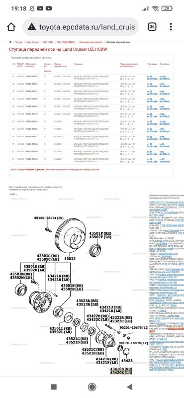

Привет✌Проверь состояние всех сайлентблоков переднего редуктора, особенно обрати внимание на сайлентблок, который в кронштейне Toyota 52380-60040, далее проверь все 8шт.сайлетблоков продольных тяг заднего моста, желательно проверять всё с монтажкой, а не визуально. Далее покрути привода по оси, посмотри какой присутствует люфт в шлицевых соединениях фланцы (крышки ступиц) - привода. Если привода там прилично болтаются, закажи фланцы, можно и не оригинал,  главное, в будущем, если едешь накатом не давить резко и, или часто резко тапку в пол. И далее, подбери (закажи) правильно, по нужному тебе размеру (толщине) стопорные кольца приводных валов. Используй хорошую синтетическую смазку. Вкратце, как-то так

Правильно, при блокировке люфты не ощущаются, т.к. все вращается как одно целое. От износа боковой зазор увеличен между зубьями сателлитов и малых шестерен на оси. По одной шайбе стоит на больших сателлитах, для регулировки бокового зазора их существует порядка 20 шт. размером от 1.625мм до 3.125мм
