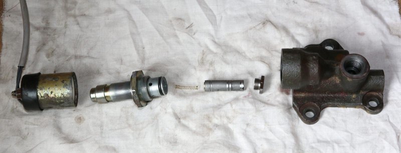

Клапан прозванивается - 9 ом. В книжке написано, при подаче напряжения должен щелкать, у меня не щелкает. Как снять-проверить? Кто-нибудь разбирал? Сам клапан может внезапно закиснуть?

Разобрался-таки с причиной тугого руля, но причинно-следственная связь по прежнему не понятна.
Скажу еще, что на холодную руль был нормальным (терпимым), потом нагревался и все - тугой
Разобрал клапан системы PROGRESSIVE POWER STEERING. Снимается без проблем - 3 болта на 12. Два доступны из под капота, один под крылом. Естественно сливается жижа и снимается штуцер с редуктора.
Читал о пружинке, которую не потерять. Смотрел внимательно, но так и не заметил как она упорхнула. Долго разбирался, где же сам клапан, который должен двигаться электромагнитом. Нашел, он у меня был заклинен в состоянии скоростного режима. Ощущение что был смазан серой густой смазкой. Все промыл карбом, смазал декстроном, нашел пружинку на дне ямы (чудо! а то уже нашел замену, но намного мягче), собрал. Может кому пригодится, вот фото разобранного клапана (пружина не правильная, родную нашел позже):
Все, руль стал просто невесомый. Надо попробовать пружинку подтянуть, а то совсем его не чувствую.
Возможно, в шланге была какая-то кака или декстрон (кстати он показался мне мутноватый будучи новым). Но в густой смазке был только сам клапан, больше ничего. А может его и надо смазывать, хотя не логично?
