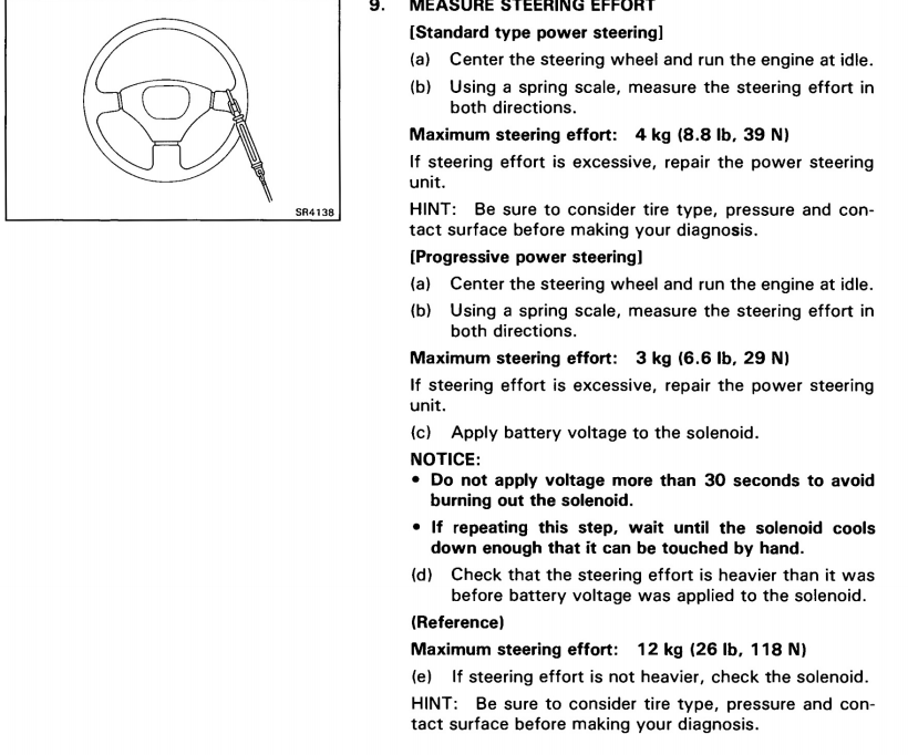

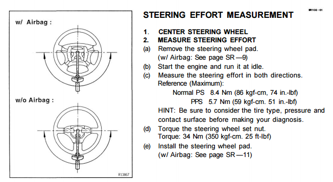

  • Машина: nissan terrano whyd21
https://cloud.mail.ru/public/Yy8S/MazkBBPtQ
https://cloud.mail.ru/public/4Ckr/szmDD3wRq
https://cloud.mail.ru/public/fGVH/PPxKnSH1P
 Я не обломался, сходил и померил усилие на руле. На 2 машинах @Алексей Суханов У вас какое усилие?
Изменено пользователем BoneCracker

  • Откуда: г. Новосибирск
  • Машина: TLC 80, 1995, 1FZ-FE, АКПП, Европа
Как я понимаю, усилие на руле поменьше с клапаном на  редукторе . (мануалы 1990 и 1995г)
