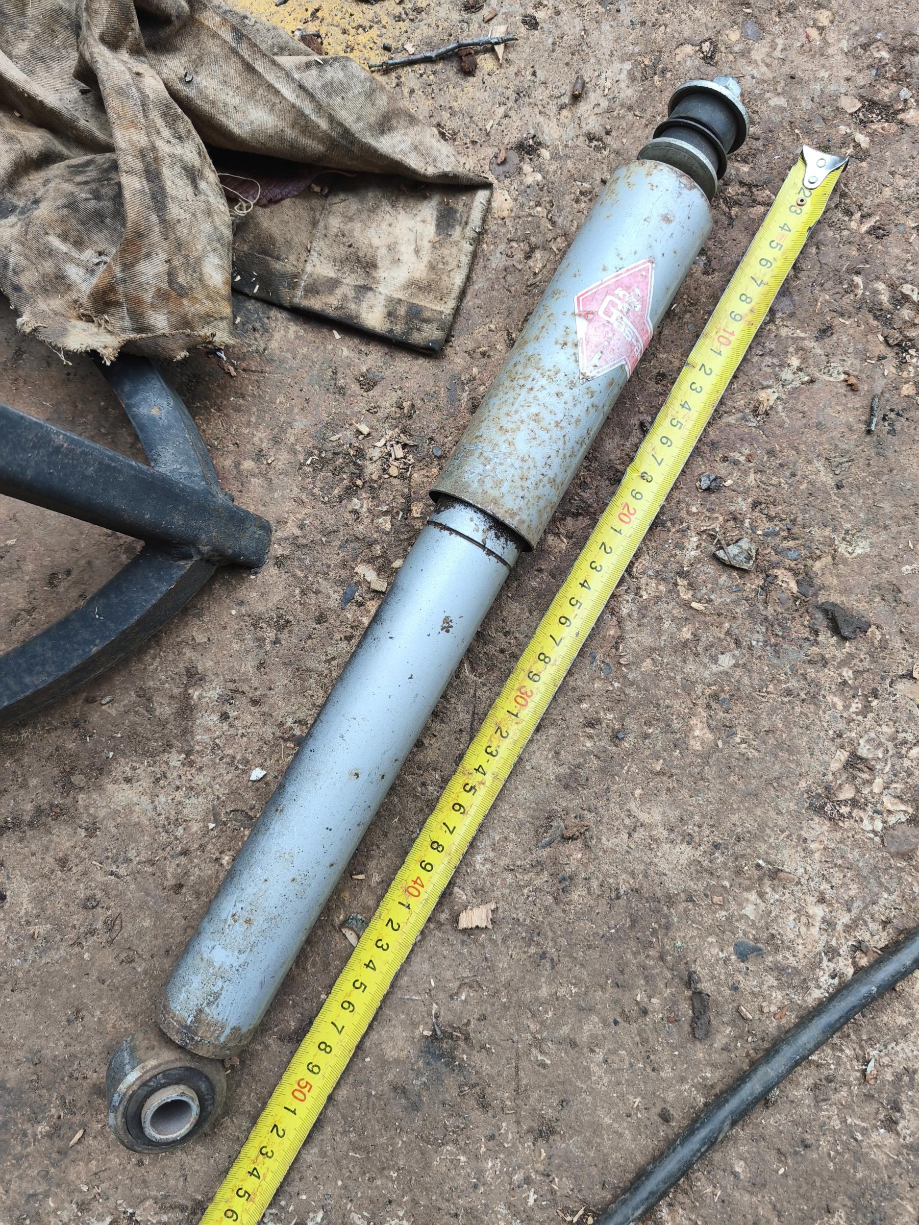

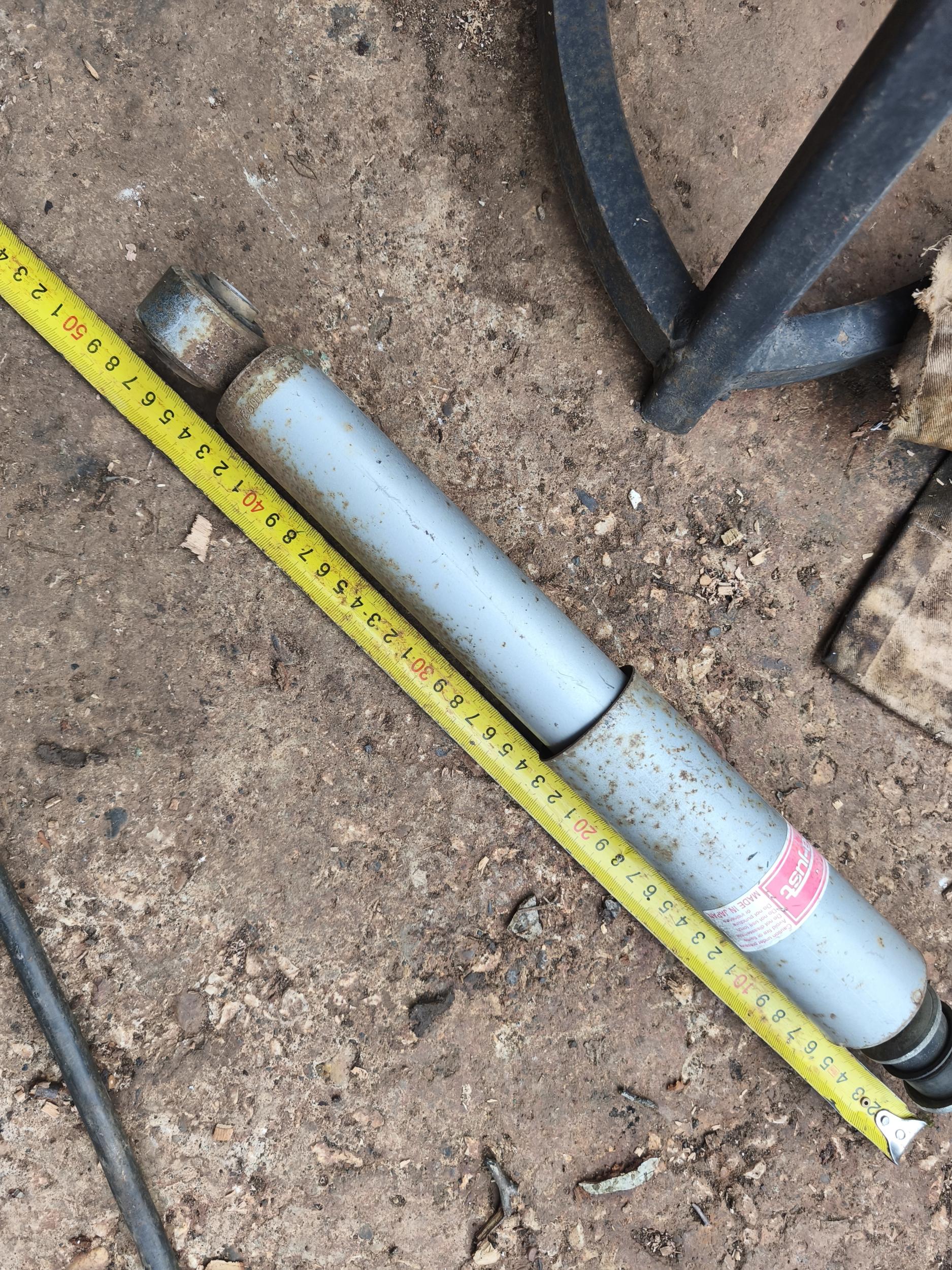

  • Откуда: Кудымкар
14.10.2025 в 09:59, жекан сказал:
Привет , можешь замерить передние аморты в сжатом и разжатом состоянии , ну и хода задних амортиков тоже интересует
52см примерно от верха штока до центра проушины. Это передние в растянутом виде.Их газ сам распирает.
В сжатом около 37см

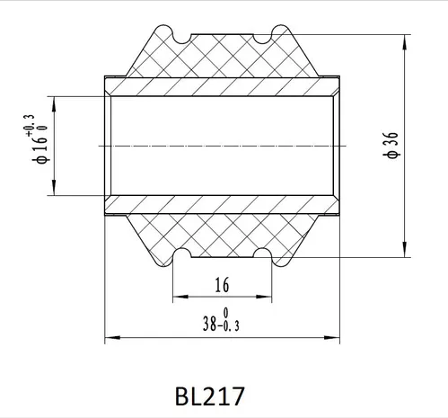

  • Откуда: Кудымкар
Классно. У меня задние стоковые без всяких трубок стоят. Обычные две конусообразные резинки.
Вперёд рифовские сайленты прессовал, но спереди у меня koni , у них низ отличается от стока.
