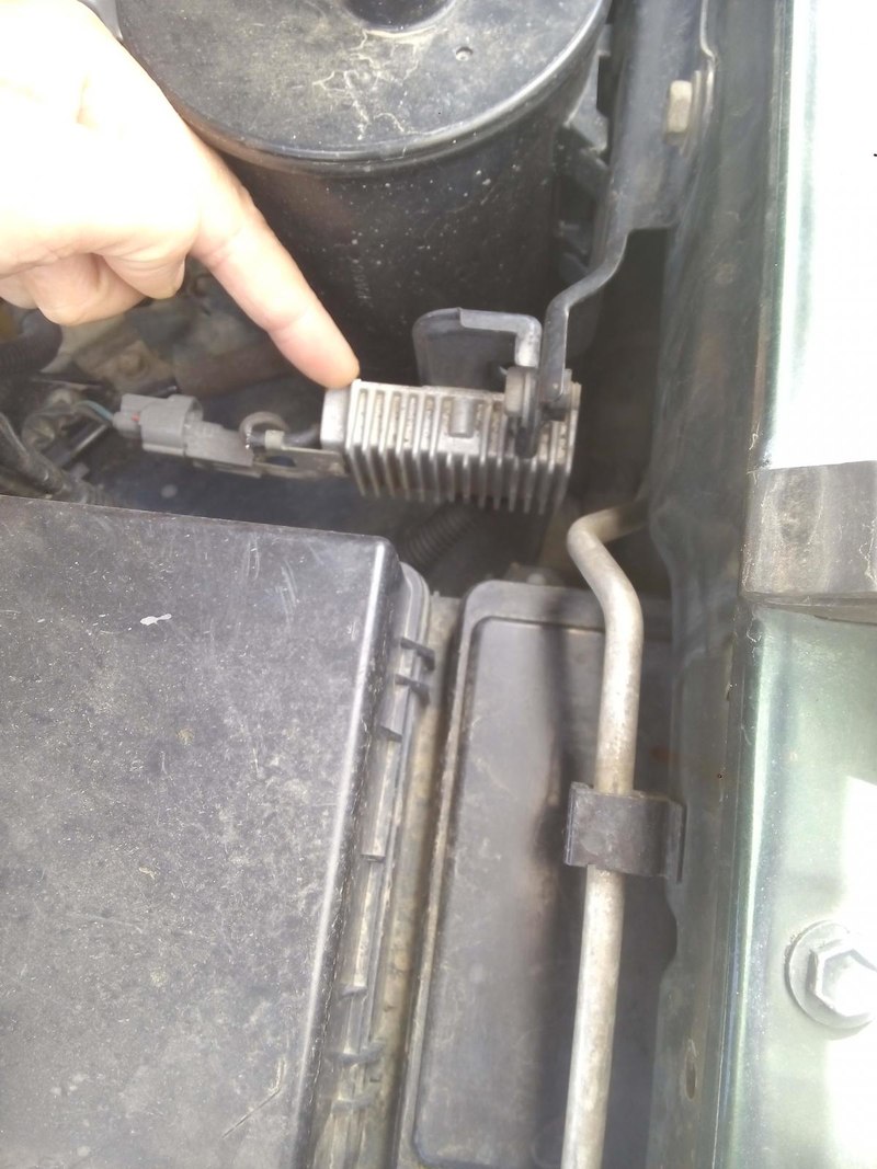

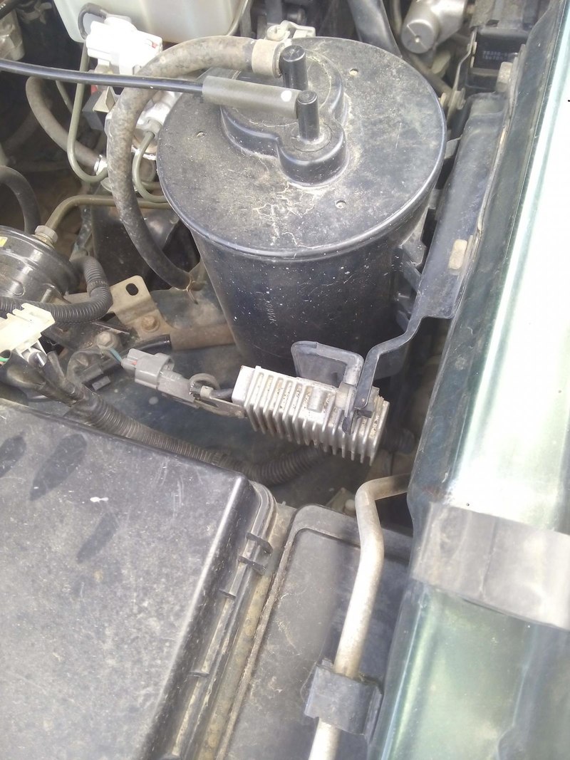

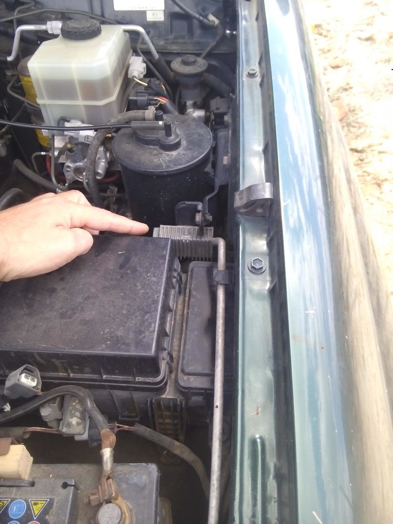

А где он стоит этот резистор?
  • Откуда: Тольятти
  • Машина: 80 VX-R, 97, +2",33 BFG AT, лебедь. GX 460, 32"BFG, лебедь.
Ели стоит, как я понял, то в моторном отсеке на крыле рядом с антенной. Ребристая такая железка - радиатор. Прям к крылу прикручена болтом.
  • Откуда: Сочи
  • Машина: ТЛК-105 к-2 1FZ FE
Этот резистор? Его не менял, но он при рабочем диготеле сильно греется.
