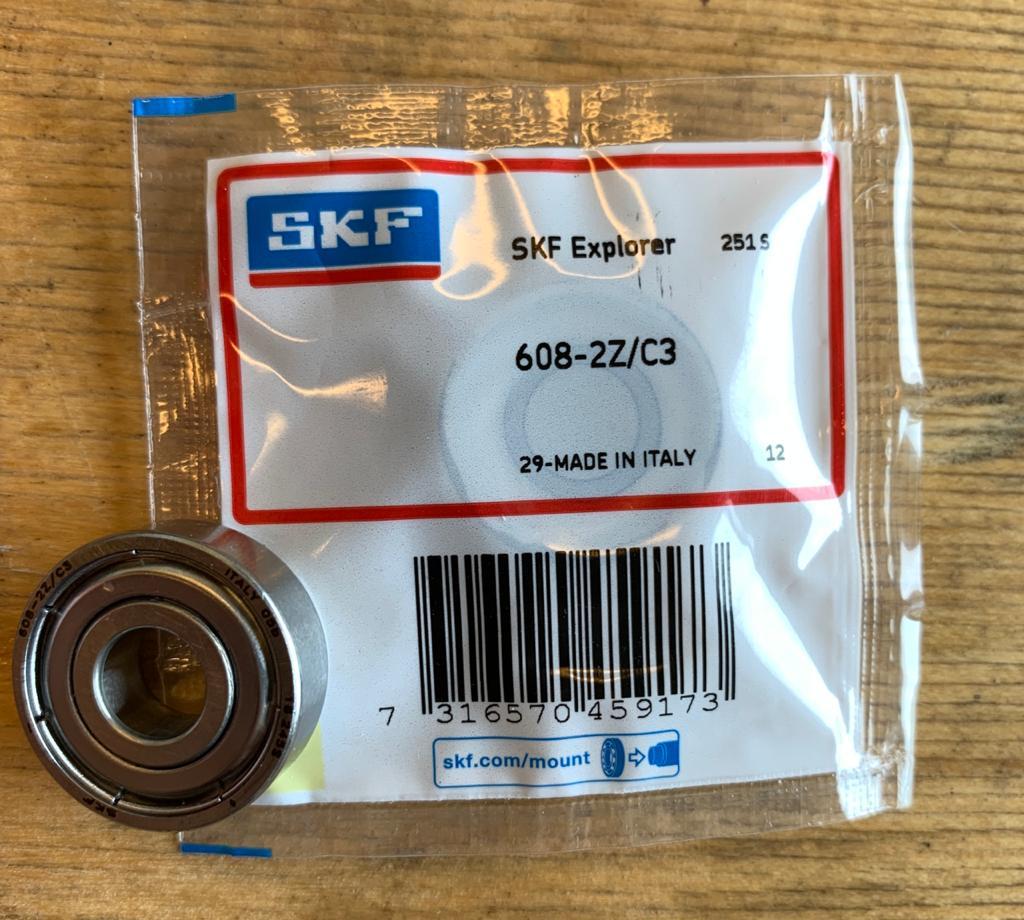

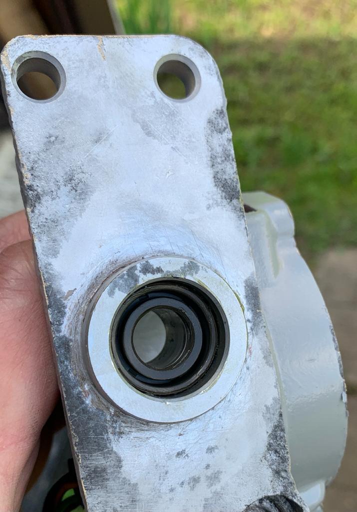

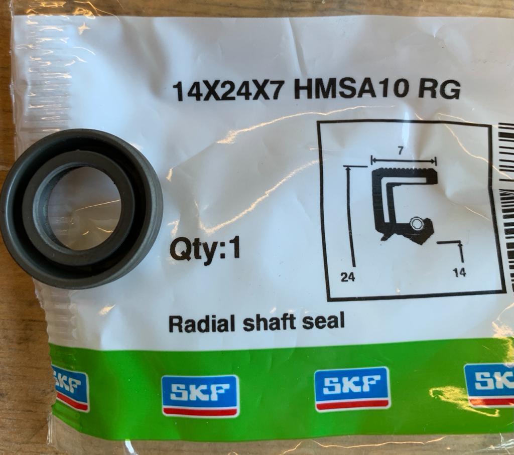

  • Машина: TLC100 2006 4,2
Если кому поможет, то на заднем моторчике блокировки стоит оригинальный сальник от NOK AR0516E,  его найти не удалось. Поставил сальник SKF HMSA 10 SG, все параметры подходят, но он немного тоньше. Подшипник в оригинале стоит  NSK 608Z, вместо него поставил аналогичный от SKF 608-2Z/C3.

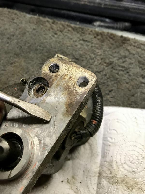

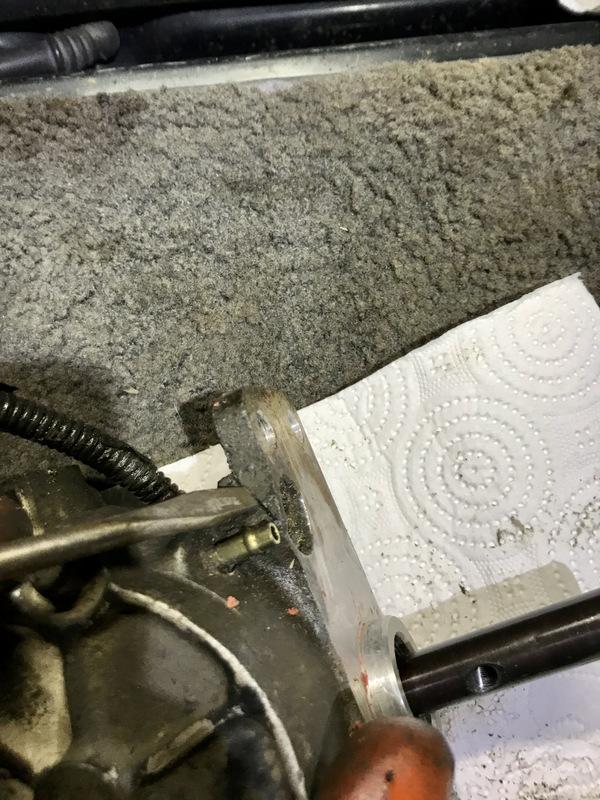

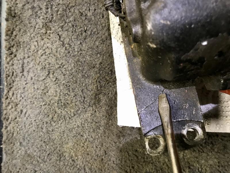

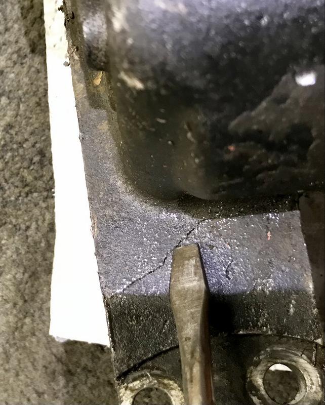

Здравствуйте Недавно заметил что перестал блокировать задний дифференциал, но до сегодняшнего дня руки не дошли...
Разобрал  и обноружил что кожух доводчика пальца блокировки погнута и трещины на обеих сторонах, из за которого палец сидел туговато, фактический заклиневший.
Хочу снаружи варить аргоном и потом выровнить
если у вас было такое поделитесь опытом
спасибо

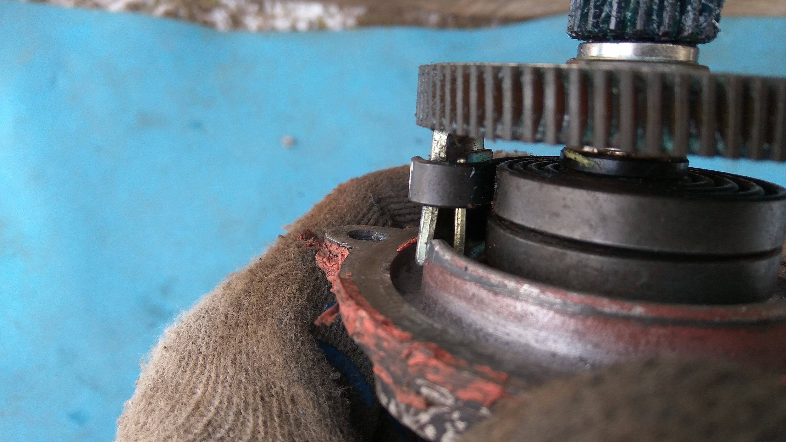

01.11.2017 в 03:01, Sergynz сказал:
Доброго времени суток.
Сенодня перебрал переднюю блокировку,  столкнулся с такой проблемой. Привод блокировки снят, подаю плюс/минус на провода Питания, моторчик несколько раз отрабатывает и встаёт, разбираю, заклтнивает все как на фото. Может не внимательно прочитал тему, но ответ на эту ситуацию не нашёл. Помогите.
4 минуты назад, Михаил Валерьевич сказал:
Это нормально. Запусти моторчик через родной блок и клинить ничего не будет.

1 час назад, Михаил Валерьевич сказал:
Если просто +- подавать он будет блокироваться, я это проходил с центральной блокировкой. Прочитай мой пост 673, там я скинул ссылки на статью по ремонту и как правильно подключать не ставя на место, может поможет.

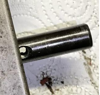

  • Машина: TLC 80
Добрый день.

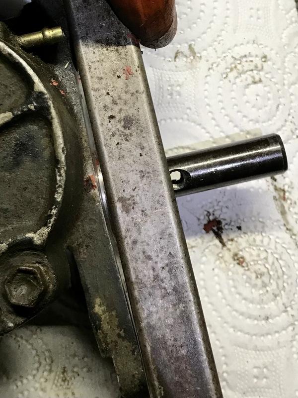

Подскажите пожалуйста, почему может не вставляться в отверстие редуктора шток задней блокировки? Вынул совершенно свободно, обратно даже лёгкие постукивания не помогли...

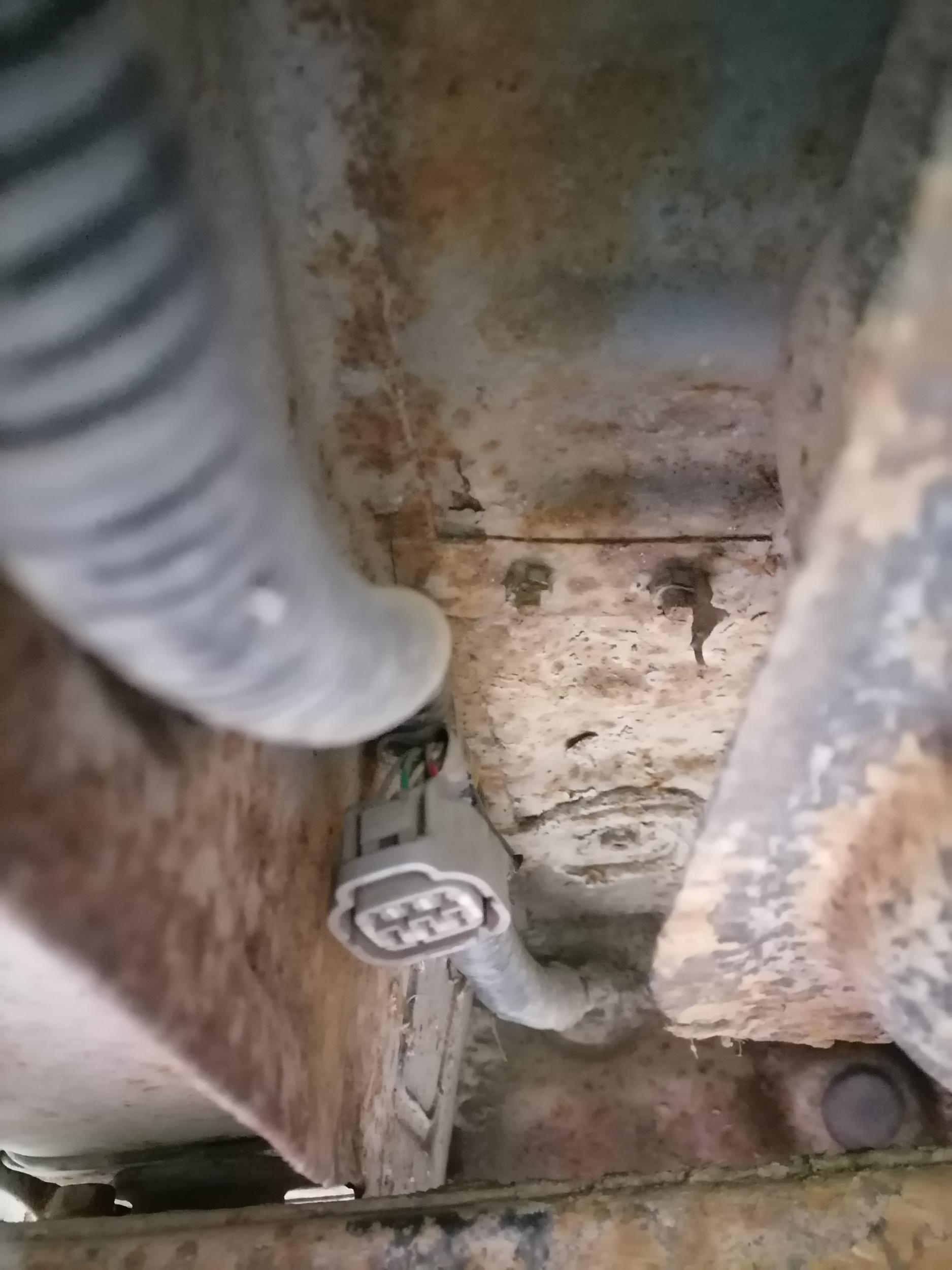

  • Машина: LX470, 2005

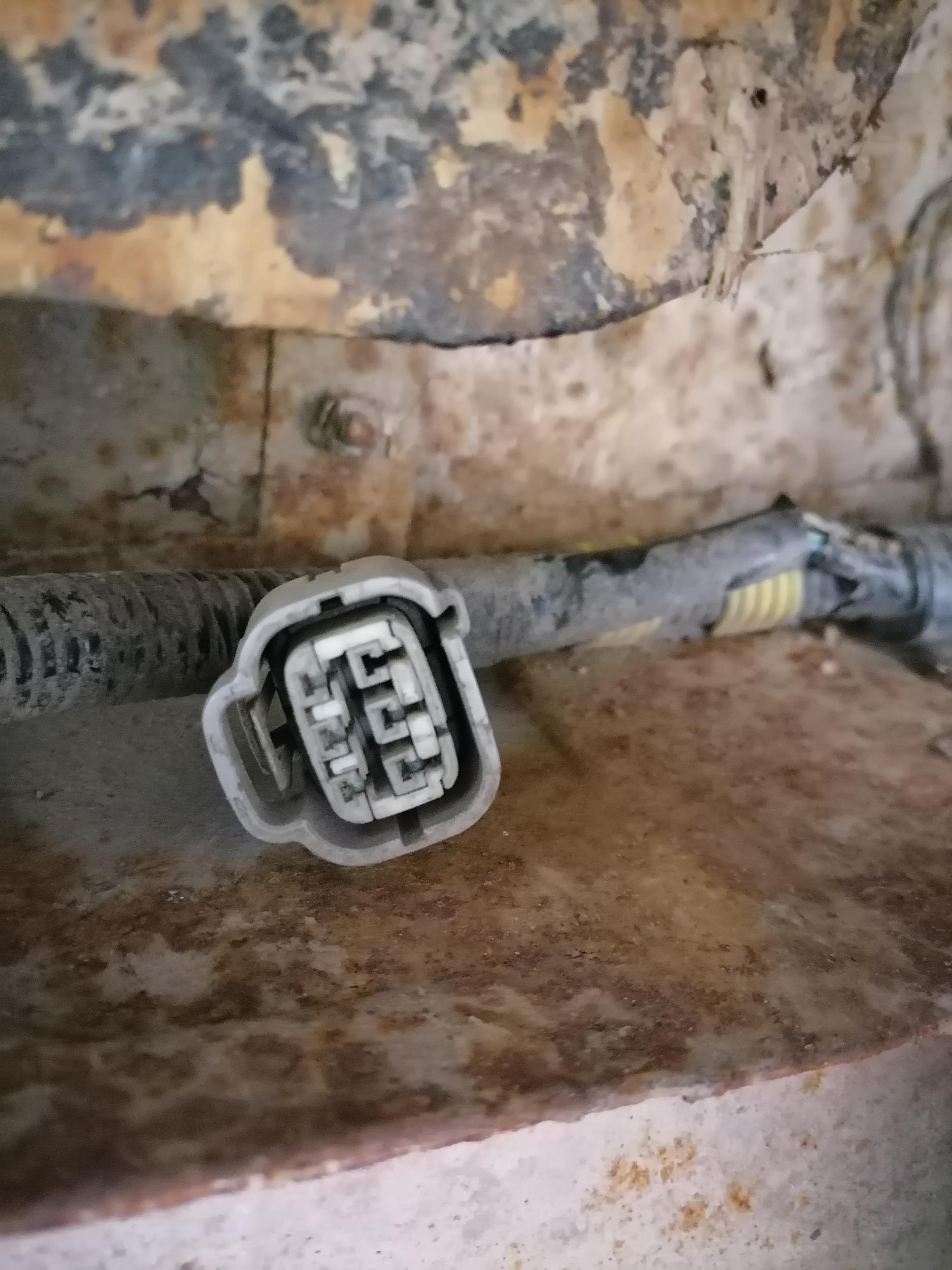

подскажите, коса/разъемы задней блокировки 80/100 одинаковые или нет? купил косу с 80-ки (без абс), а разъемы не подходят от слова совсем (по фишкам ), но у меня моторчик с 100 стоит.
может есть у кого фото или схема где выходит из кузова этот херов кабель...у меня в заднем кармане за доп баком болтается разъем на 6 пинов, но форм фактор совсем другой (есть вариант что жто для датчиков абс, но сравнить не с чем)
