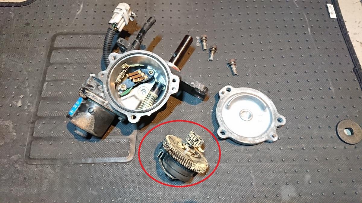

    • Откуда: Сочи
    18 минут назад, Обычный сказал:
    Таки подключенный , но не установленный работает адекватно . Ставил лампочку-контрольку в разрыв питания мотора . Докручивает и отключается . А в раздатке его хватает на 1 раз .
    А точно моторчик сгорает? Там упор под взведение пружины стачивается и механизм взвода наезжает на отлив упора и клинит. мотор не может его вернуть в исодное и сгорает, попробую найти фото чуть позже скину

    • Откуда: Сочи
    30 минут назад, Обычный сказал:
    Крайний раз выгорело всё к хренам собачьим , даже плата со щетками .
    Ого, может перемотали якорь с меньшим сопротивлением? В любом случае штатно работает на взвод пружины и отключается мотор. А сам механизм взвода не заржавел? Ось взвода свободно вращается без пружины?
    Вот этот механизм полностью разбирался? Он свободно вращается без пружины?

    • Откуда: Сочи
    2 часа назад, Обычный сказал:
    Разбирал-перебирал моторчик весь . Досконально всё не припомню , т.к делалось позапрошлой осенью . Так сейчас и стоит отключенный в положении офф (без блокировки) .
    Еще рассматриваю варик внедрения в раздатку вискомуфты .
    Мне привозили моторчик, примерно в такой же ситуации, а получилось что заклинила ось и моторчик не взводил пружину, а пытался толкнуть вилку, в итоге сгорал. Я перебрал точно также не подозревая о заклиненном механизме, на столе работает, в редукторе сгорает. Дошло не сразу, только когда попытался разобрать механизм взвода стало ясно, что причина именно в нем.
