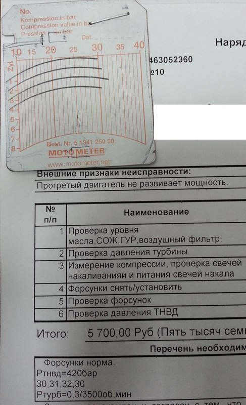

Обращался к спецам
Ну вот тебе профессионально и проверили уровень масла и.. чё там ещё в списке? Ты сам видел как форсунки снимали и проверяли? Результаты то какие по итогу? Уровень масла в норме? Не из-за него значит двиг не прёт? А может нужно было дождаться когда двиг не прёт и тогда уровень масла проверять? Типа шутка.
Извини, но я в списке не увидел ничего, что могло бы вызывать описанные тобой симптомы.
Любой ремонт начинается с диагностики. А у нас по жизни везде ремонт заключается в переборке или замене всего и вся пока не заработает деньги не кончатся.
В твоём случае очень похоже на электрику. Я в своё время тоже страдал отдалённо похожими проблемами. У меня одним обломившемся проводком не обошлось. У тебя, судя по симптомам - проблема в чём-то одном.

Ну я не специалист, но насколько я понимаю, вверху турбокарта, это результаты тестирования турбины. Внизу давление ТНВД, компрессия 4 цилиндров и давление турбины указано. Соответственно ради этого фото и выкладывалось, с результатами того что намерили.

Да и компрессия у тебя на издохе. На сколько помню 30-минимал, 36-номинал...

Компрессия 30 это сказали хорошая....

Ну я не специалист...
Тогда готовь бабло. Так и будут тебе уровень масла и работу гидроусилителя руля проверять. Ну или другую ерунду, вообще не имеющую отношения к делу.
Это замер компрессии по цилиндрам. Разброс уже большой, не не критический.
Турбина, форсунки, даже сам непосредственно ТНВД не имеют обыкновения то работать нормально, то одномоментно... менять поведение. Грубо говоря они или работают или нет. Компрессия, свечи, масло, СОЖ, ГУР - это откровенный развод на бабки.
Не, со свечами разобрались. На фото результаты диагностики, было много всего, многое уже сделал. Свечи при мне выкручивали, три из них даже цвет не меняли при подаче напряжения, четвертая, китайская, раскалилась до оранжевого цвета. С генератором тоже проблемы были, но это все решено, о чем я и написал выше. Тема о другом. Уже почти год, около 6000 км. езжу с этой проблемой, теперь решил ее все же побороть.
Извини, но ты пишешь так, что трудно понять что далалось в этот раз, а что до этого. Я так понял что опупея со свечами закончилась давно. Свечи влияют только на заводку. Ты сейчас жалуешься на тягу? Смысл проверять свечи, если они НА ТЯГУ НЕ ВЛИЯЮТ СОВЕРШЕННО?
Ты про форсунки не ответил. Они тоже не при делах, но просто интересно - снимали их или просто в счёт включили, как и ГУР.  ГУР же тоже не трогали?
