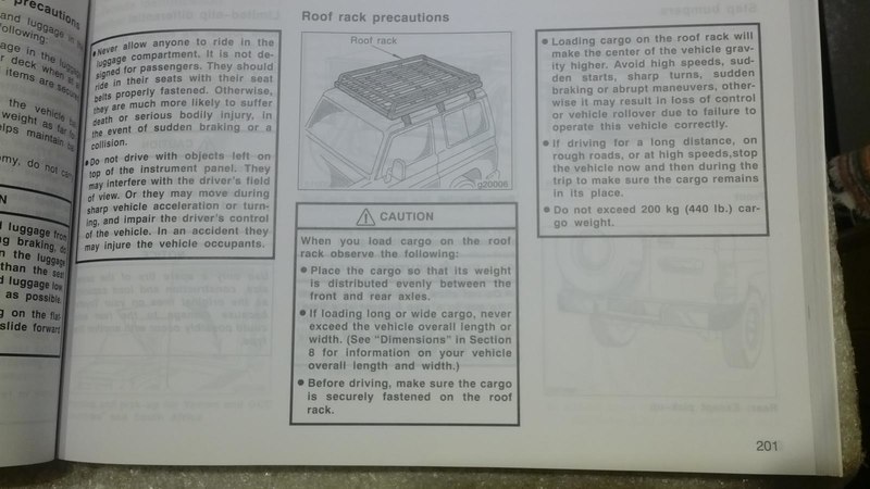

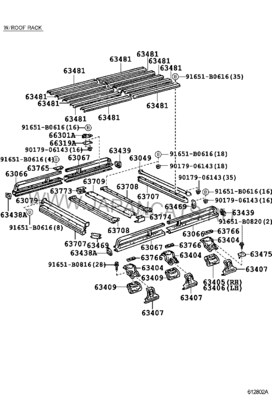

Что то не получается. Багажник в каталоге надо искать в разделе: Кузов -крыша, задняя панель. Рисунок № 2. На 78 тоже есть багажник.

  • Машина: HZJ76 2011год
По моей модели бьется такая картинка. Видимо алюминиевый.
Модель для поиска в екзисте  HZJ76L-RKMNSV
  • Откуда: Хабаровск
  • Машина: TLC HZJ76 2013
В оригинальной инструкции по эксплуатации стр. 201
