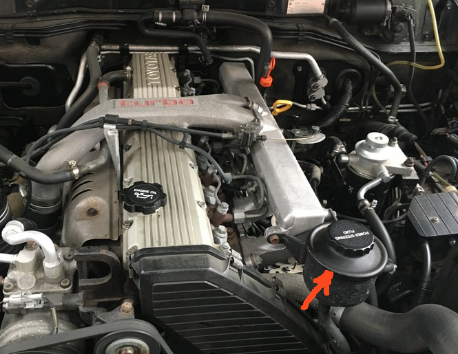

    Добрый день.
    На 80 крузере на бачке Гур треснуло уплотнение под крышкой, теперь бачок запотевает,хочется поменять уплотнение, но судя по каталогу оно идёт вместе с крышкой... Ради уплотнения покупать крышку жаба душит...вдруг кто знает номер данной резинки отдельно или скажет от чего без проблем подходит.
    P.s. Из резины уплотнение всегда вырезать успею.
    Заранее благодарен за ответы.

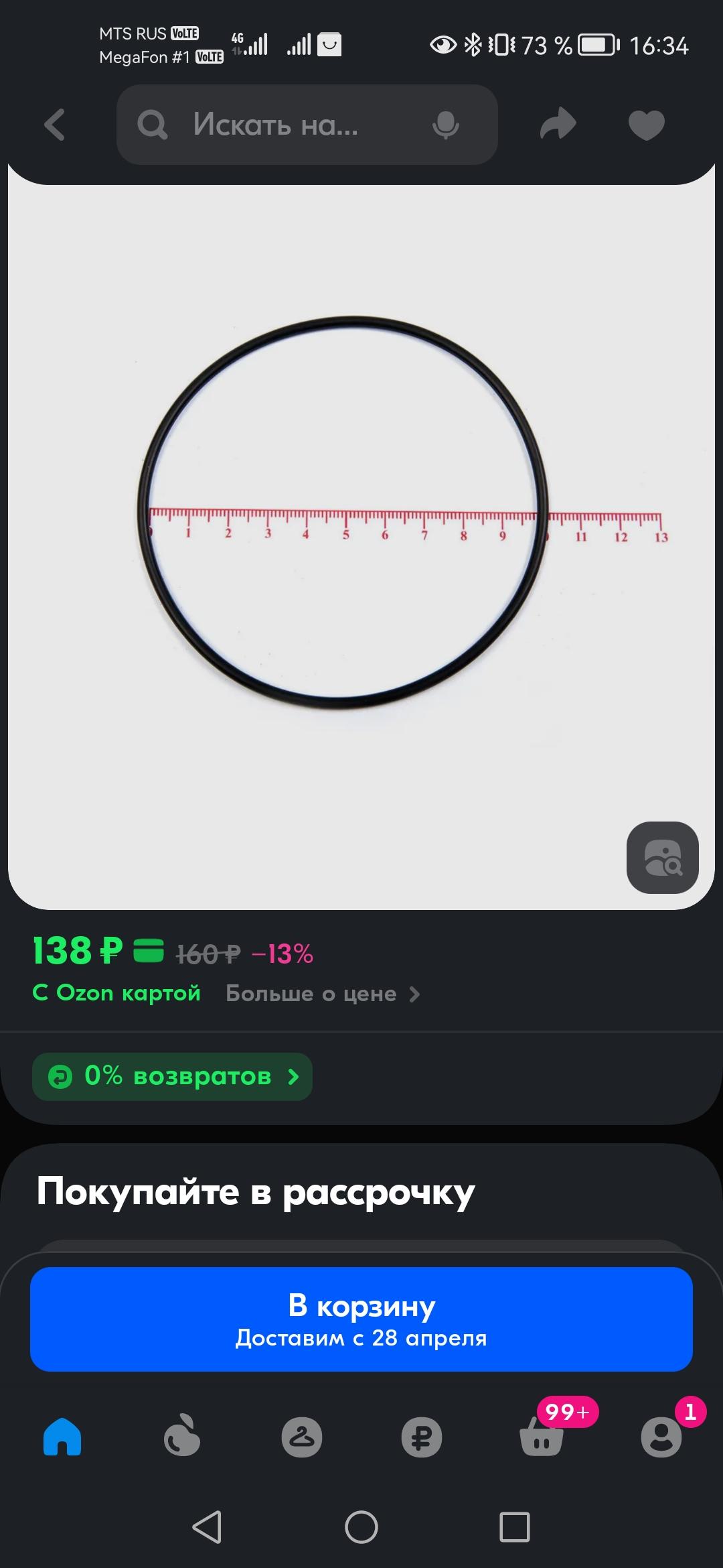

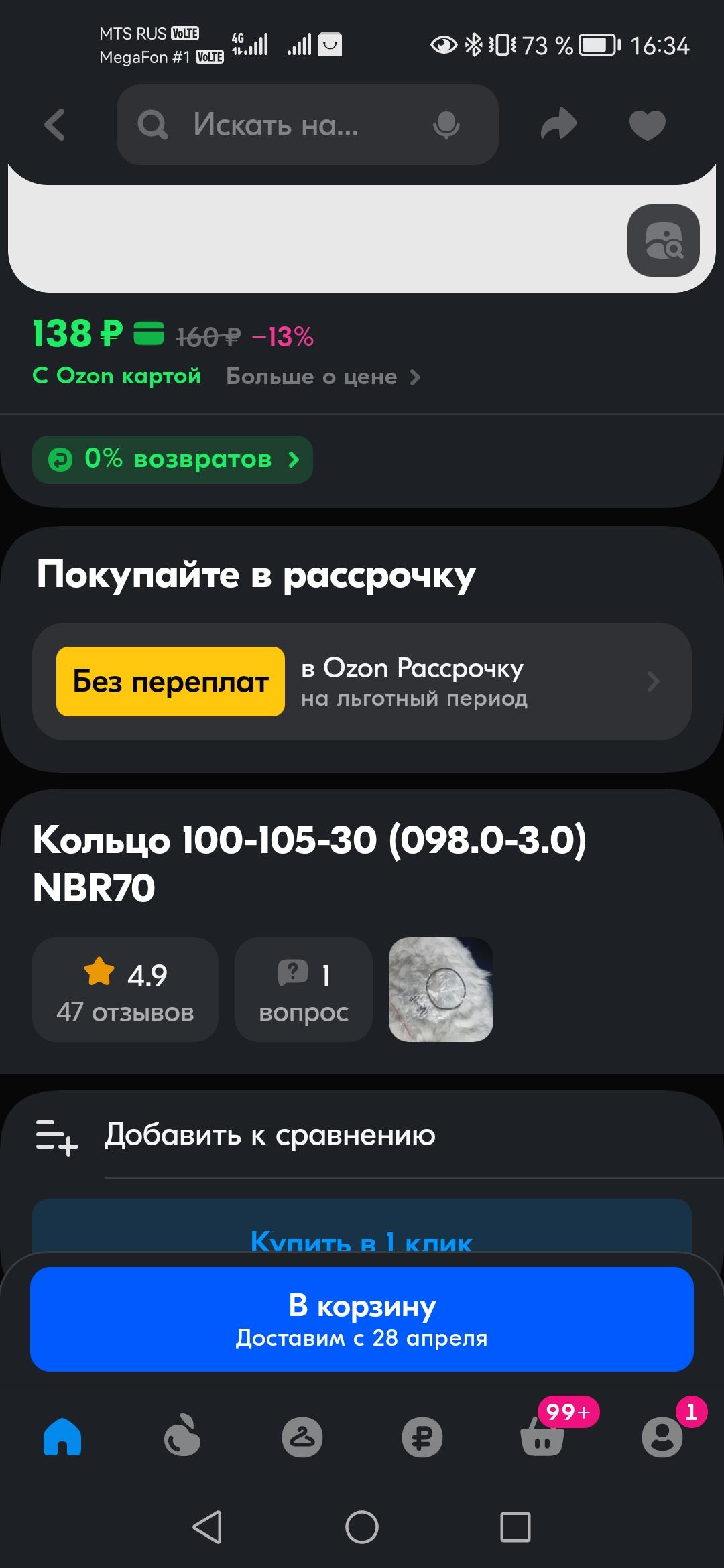

    8 часов назад, -=@=- сказал:
    Диаметр примерно 100мм.
    Измерь точно и поищи. Например - Screenshot_20250424_163419_ru_ozon_app.android.thumb.jpg.2de9838262420398fd92d9d29057b351.jpgScreenshot_20250424_163425_ru_ozon_app.android.thumb.jpg.22ddc2a7f86499511f8389ed48a0f5d7.jpg
