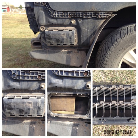

Снизу бампера есть щитки, которые закрывают нишу под бампером. Если нет зашиты бампера, щитки снимаются легко, и рука пролазит к клапану.
  • Откуда: Город N
  • Машина: TLC 100_4.7_238 л.с._2004 г + TLC 200_4.5_235 л.с._2010 г
У меня тоже пыль была. Поменял под задним бампером на клапанах пороолон и все стало норм
  • Откуда: Иркутск
  • Машина: TLC 200 BROWNSTONE 2014
Подобнее напиши пожалуйста как др клапанов добрался и что с ними делал.
  • Машина: TLC 200 Brownstone 2015 г
Сегодня обратно приехал. Дождей не было, на дороге пыли п...ц. Едиш как в аду, во мгле. Забор воздуха поставил с улицы, вентилятор одно-два деления, временами кондер. Пыль только сзади попала. Спереди почти нет.(Прадо150 был,пыли вообще не было). Короче нормально. Правда колесо лев-задн пробил, покрышка разлетелась в клочья, даже не почувствовал. Надо датчики давления ставить. Знает кто-нибудь на "браунстоунах" 15года штатные датчики стоят?
у меня 15 год браунстоун. Датчики есть. тоже есть необходимость ездить постоянно по пыльной строительной площадке. Вентиятор 3-4 деления, забор с улицы + кондей = пыли нет в помине.
  • Откуда: Иркутск
Клапана эти ремонтируются или меняются в сборе? Вообще вытащить (демонтировать) его оттуда как?
  • Откуда: Иркутск
Клапана вытащить без снятия бампера возмжно?
  • Откуда: Москва-Тверская область.
  • Машина: TLC200 35" , FJ Cruiser 33" , FZJ75->HDJ75
Алексей!
Ну что ты кипишуешь?
Задний бампер снимается за 15 минут.
Ну а если академический интерес есть по непременному извращенному снятию этих клапанов, то можно и не снимать бампер.
Только придётся обшивку багажника подраскидать.
По времени побольше выйдет.
Только потом что?
Оставить дыры-опять пыль.
Заглушить-при каждом закрытии двери будет в голову долбить.
Ну а что делать, чтоб пыли не было тебе уже выше ответили.
  • Откуда: Иркутск
Короче лучше ничего не трогать.
  • Откуда: Город N
Делов на 15 минут
У меня парролон как видно не закрывал полностью. Отрезал новый побольше и поставил
  • Откуда: Иркутск
Т.е у табя с завода поролон маленький был, закрывал ее полностью, а 2/3. Там еще шторка резиновая стоит, которую крыса может проесть или завернуть?
  • Откуда: Иркутск
Приеду домой бампер решил снимать, смотреть что там. Фото выложу.

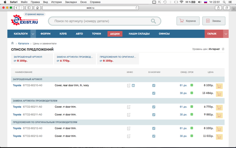

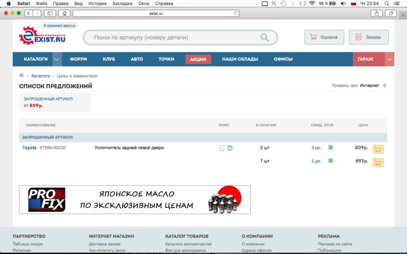

  • Откуда: Королёв
  • Машина: Китайское нечто. И мопэд-китайский тоже😎
Год любой, кузов не менялся
перед
левая сторона: 67896-60030
правая сторона: 67895-60030
зад
Правая: 67721-60210-A0
Левая: 67722-60210-A0
Вроде эти номера
Не совсем точно. Перед указанный вами в эксисте бьётся как зад, копейки стоит, а зад бьётся как отделка крышки багажника.
  • Машина: TLC80 1HD-T TLC200
по задним точно не скажу не заказывал, а 67896-60030 и 67895-60030 Перед имеется ввиду межу передними и задними дверьми, а а крепятся они на заднюю дверь.
  • Откуда: Застрял в СССР
  • Машина: LC 200 4,7
у партнёров клуба соундспид брал в начале марта за 1500 комплект. Обезжирил и наклеил без проблем. Дырок не сверлил (под верхнюю клипсу в молдинге) всё стоит и держится ок. А на зад задней двери тоже бы прикупил. Но то что указано - это не оно. Цена безумная для куска резинки.
я больше склоняюсь к тому что это вообще карты задних дверей.
