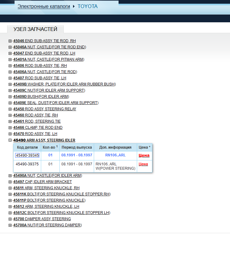

Ребят, помогите разобраться, встал вопрос с заменой маятника, по каталогу идет 45490-39375 и оригинал там стоит под 16к и фирмы 555 в аналогах не выдает, взял у товарища номер того который он заказывал (45490-39335) экзист выдает замену артикула на 45490-39345 где уже оригинал стоит в районе 5к не знает ли кто в чем такая разница то? лучше этот оригинал за 5к или 555 sl-2720 на тыщу дешевле?

Интересует именно почему такая разница в ценах:) на 45490-39375 в 16к и 45490-39345 в 5к (на оригиналы в экзисте фото нету так бы хоть можно было посмотреть) Может это и есть усиленный или не усиленный?
Как вариант может быть устаревший артикул и цена завышена т.к. типа деталь с таким артикулом уже не производится. С каталогами запчастей тоже чудеса встречаются.
А по факту, на оба артикула программа выдаёт схожие заменители. Что косвенно говорит о том, что они взаимозаменяемы. ну и по экзисту эти два номера есть в каталоге.

сдаётся мне что 45490-39335-это на сурфы с кузовом и рычажной подвеской изначально шли
там всё такое-же,но сам вал тоньше на пару мм(кстати все дубликаты так и сделаны)
