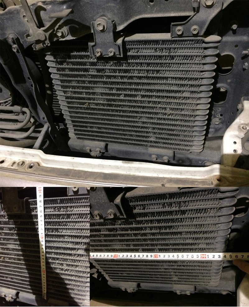

зы: посмотрел еще раз на радиатор в сотке с такой же коробкой, он в три раза больше кулера от B&M, если все так плохо, как описывают в этой ветке, то толку с него особо может и не быть. Пойду сфотографирую.
И размеры напиши: будем знать, оставили его таким же или вдруг меньше сделали.
  • Откуда: Almaty, kz
  • Машина: Toyota Land Cruiser 200 5.7
Размер 340х285 мм. Машина Toyota Land Cruiser 100 VX 4.7, 03 год, дилер.

Ох, а я то не померю: машина в сервисе... Но вот фото из смежной темы, по-моему, разница явно очевидна... Коробка одинаковая, но вот бывают ли на сотке проблемы с перегревом? Может, тогда просто взять и от сотки зщаместо штатного поставить?

Все дело в том, что радиатор от сотки стоит сотни нефти, даже б/у на разборе. У нас по крайней мере. Аналогичного размера B&M Supercooler или Hayden стоит в пределах 150 баксов.
Про проблемы с перегревом коробок на сотках я не слышал. Сотка отъездила с компрессором TRD 70 тысяч в разных условиях, с коробасом все ровно, лампочка перегрева не загоралась ни разу.

В общем, выяснилось, что на Прадо и его соплатформенниках площадь радиатора АКПП сократилась в 2 раза... Но зачем? Массе-то почти одинаковая у Прадо 5-дверного дизеля и сотки...
