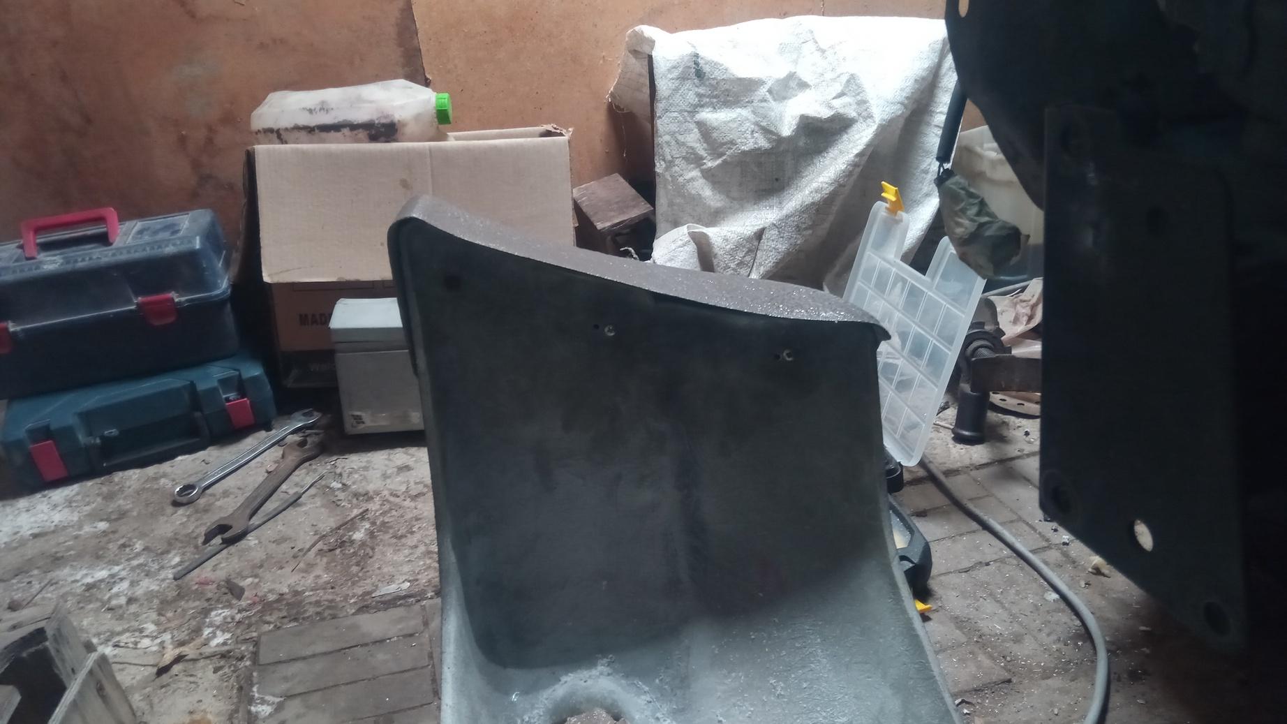

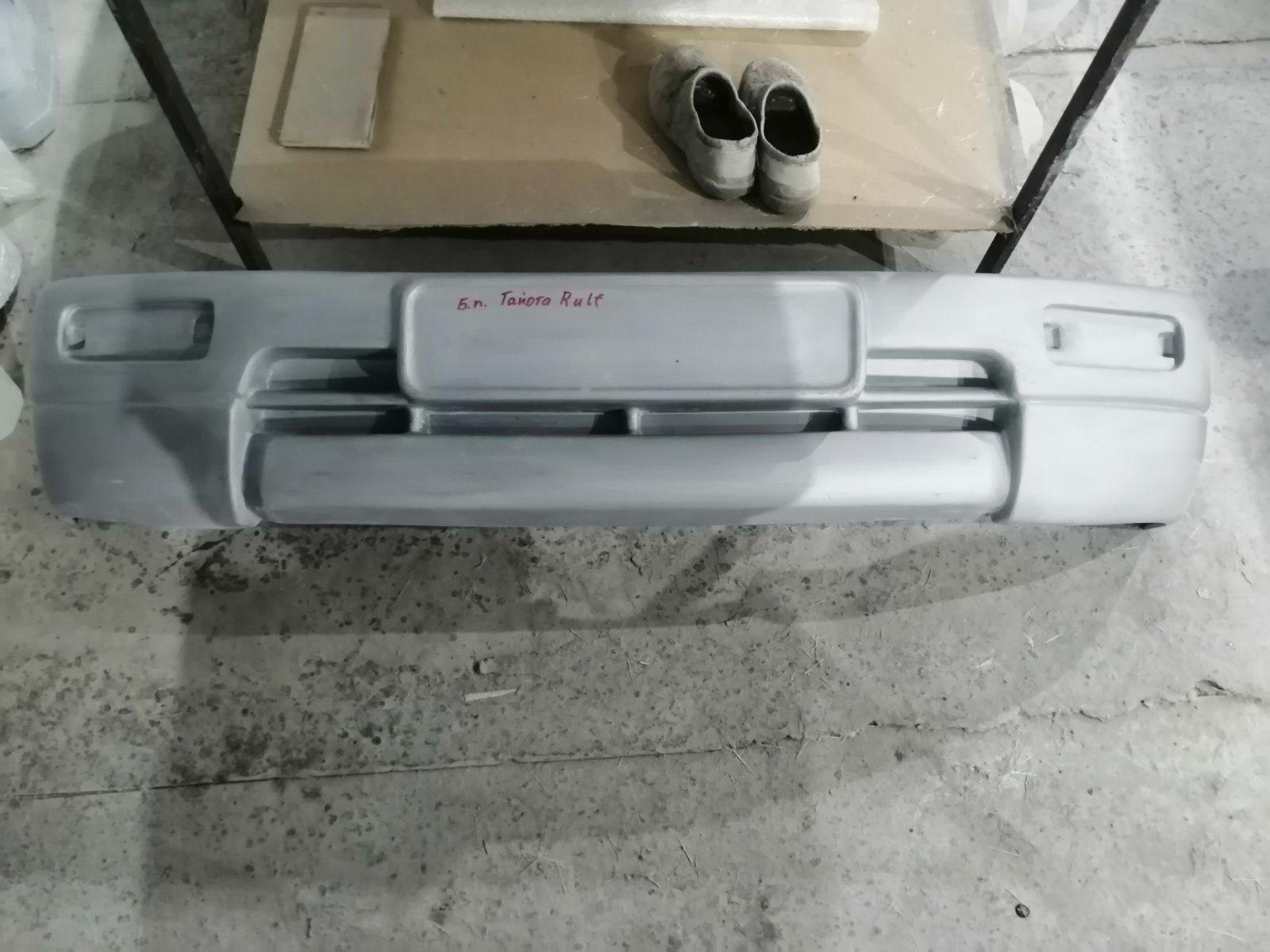

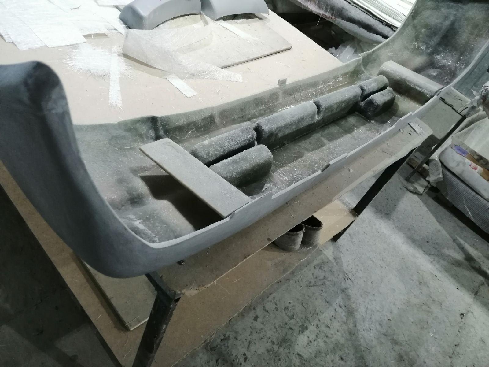

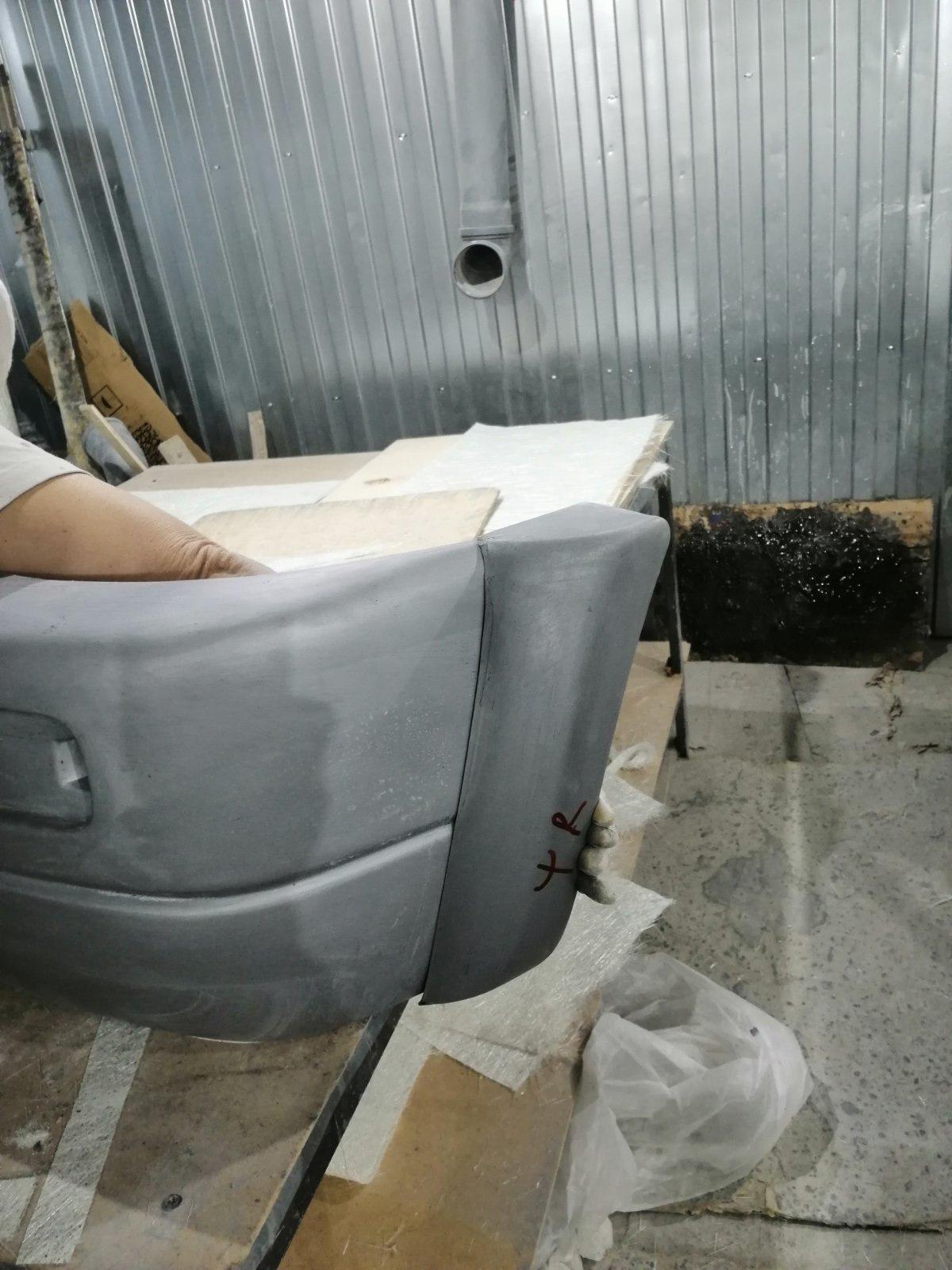

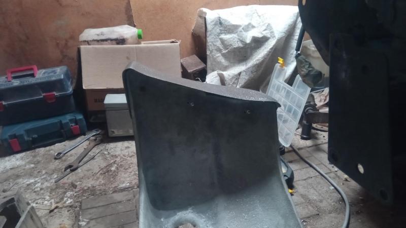

Извиняюсь за долгое молчание. Наконец-то сообщили из сервиса, что мой конь покрашен, осталось нацепить мелочевку (зеркала, стекла, ручки и т.д.). В жестянке/покраске кузов без бамперов и пластиковых фендеров. Их я решил отдельно сам покрасить антигравийкой, том числе и новый стеклопластиковый бампер от Александра (https://www.drive2.ru/o/proexpert).
Ниже фото полученные с производства при согласовании с Александром как и что должно выглядить:

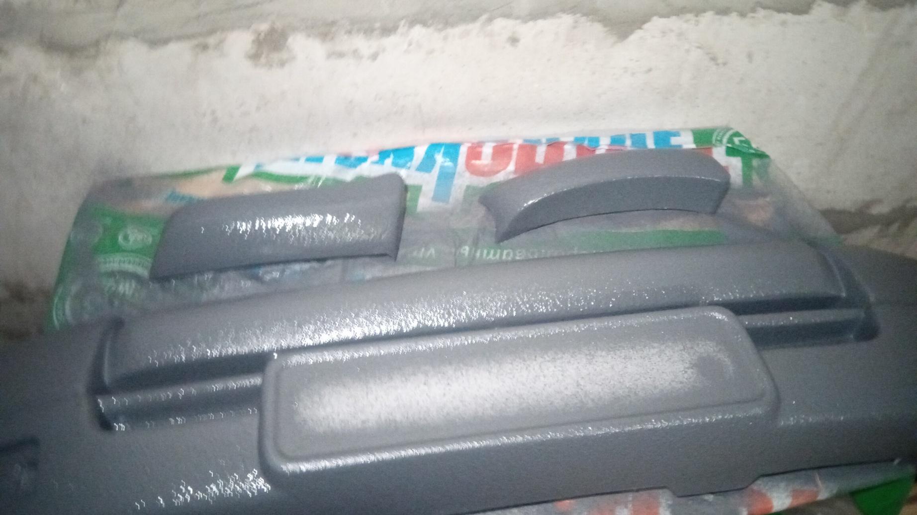

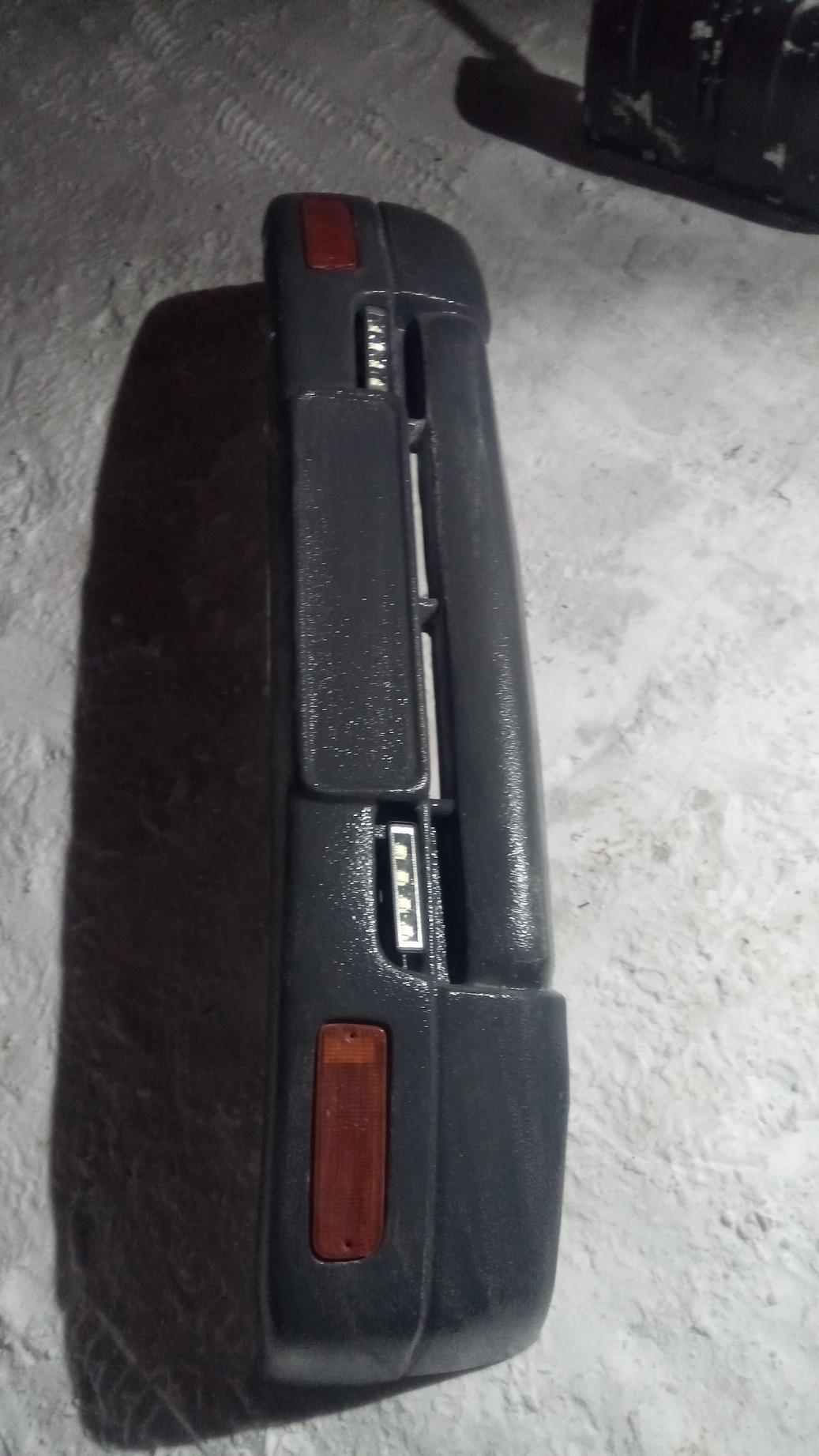

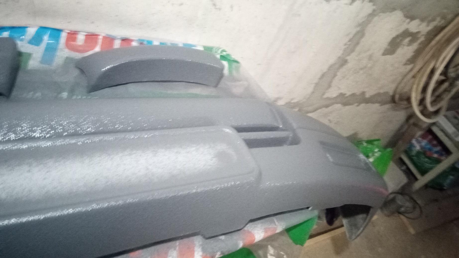

Вчера замотовал "240" и пыльнул одним слоем серым антигравия. Прошу прощенья за качество фото, что то не очень вышло при плохом освещении.
  • Откуда: Самара
  • Машина: 4runner 185 МКПП 5vzfe
Сегодня был расстроен, что высохший антигравий царапается, т.е. остаются такой светлый след даже если провести любым предметом, хоть спичкой. Не царапина, а высветление. Теперь не знаю что сделать. Либо лаком пыльнуть (но тогда вся суть антигравия пропадет) либо взять металическую щетку и так сказать забрашировать чтобы все было светлее и не будет брасаться в глаза какие-то потертости. Наверно меня мало кто понял. ))) Но если кто понял, дайте, пожалуйста, совет, может еще какие есть варианты. Интересует какой-то практичный вариант чтобы без следов после веток.

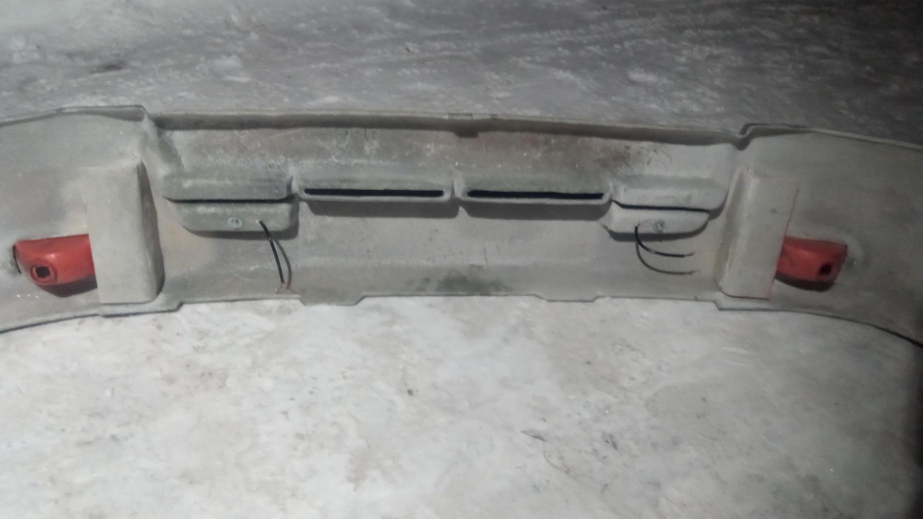

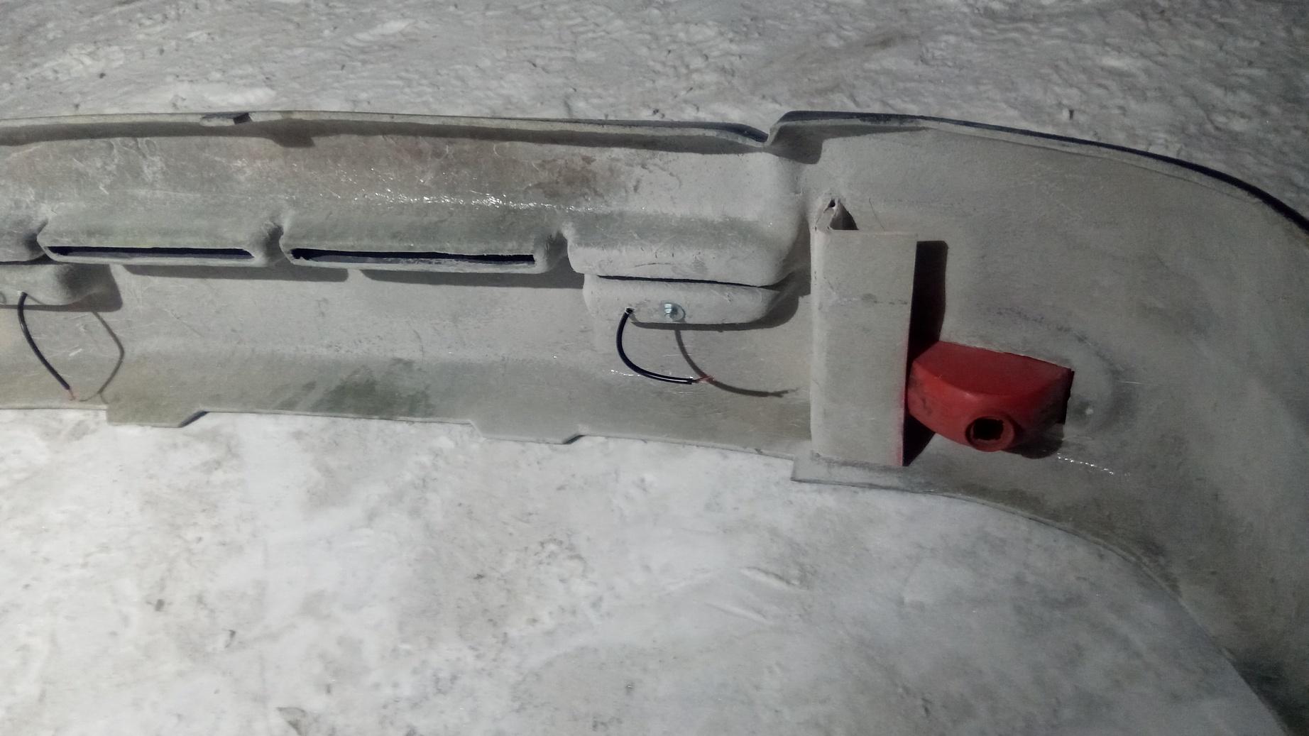

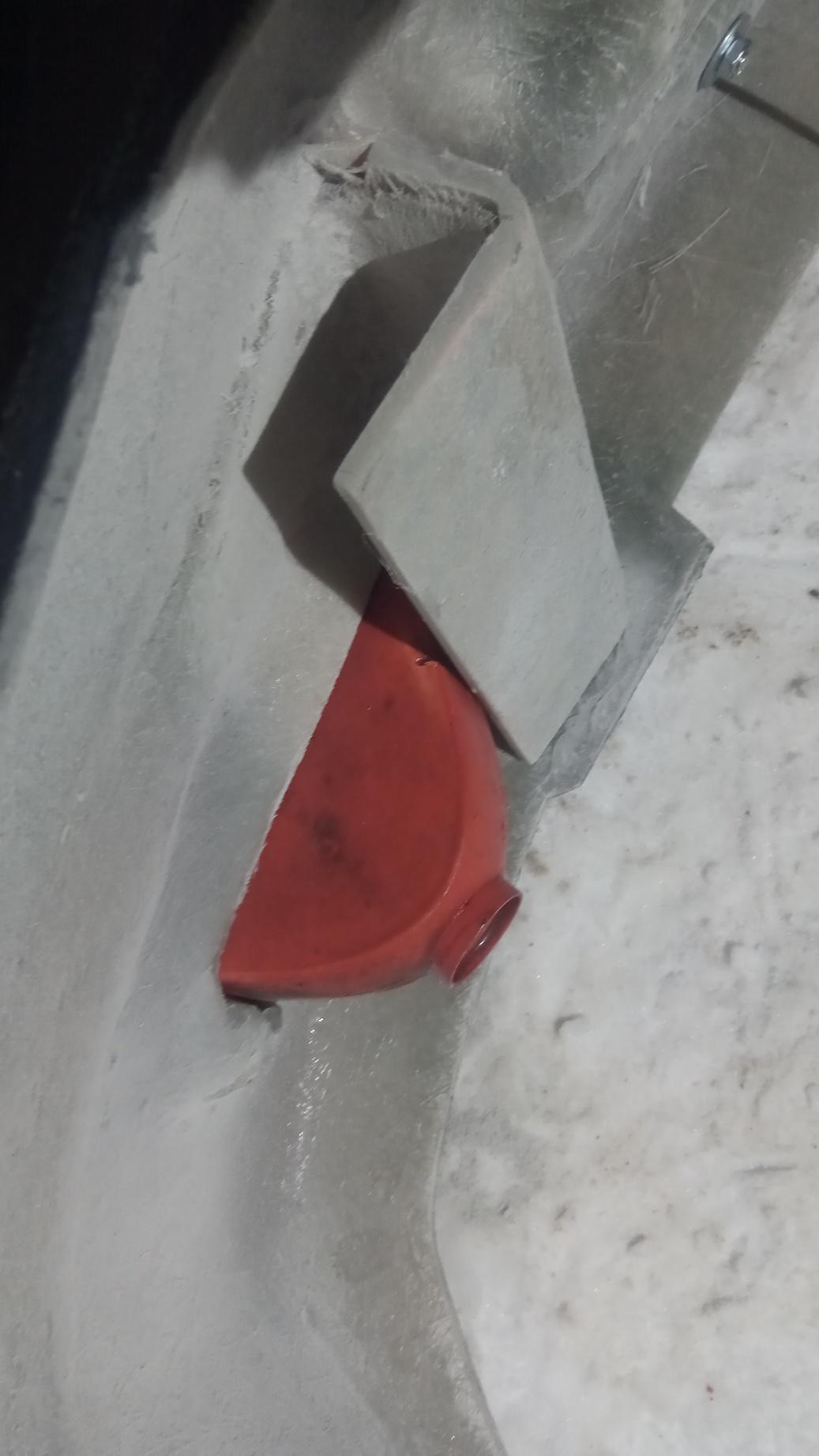

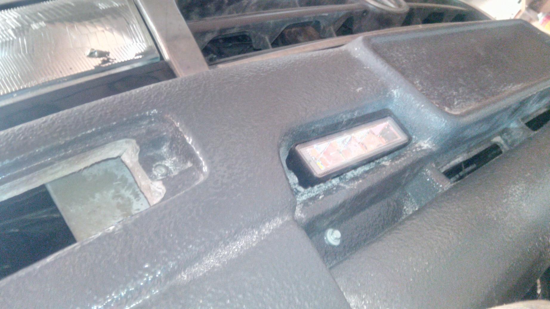

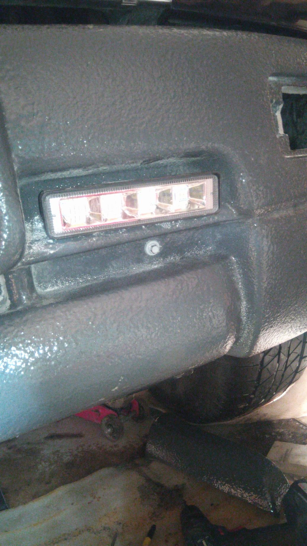

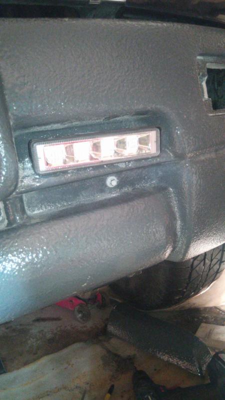

Закончена установка переднего стеклопластикового бампера. Итак по порядку:
Сначала вырезал окошечки под штатные поворотники и примерил их:
Затем вырезал прорези для потока встречного воздуха на радиаторы. Сделал эти прорези не большими, чтобы не нарушать жёсткость бампера. Можно было отверстиями обойтись, но ровно думаю не получилось, а прорези болгаркой быстрее и посимпатичнее мне показалось.

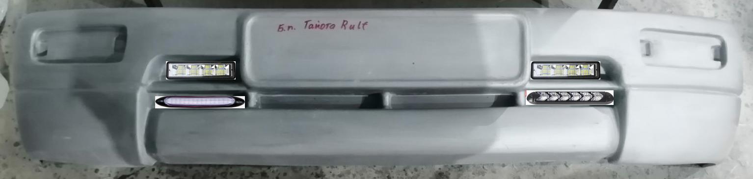

сразу же установил противотуманки заказанные на китайском сайте. также идут два варианта повторителей с дхо. должно выглядеть так (накладывал прогай, а не в живую)) )

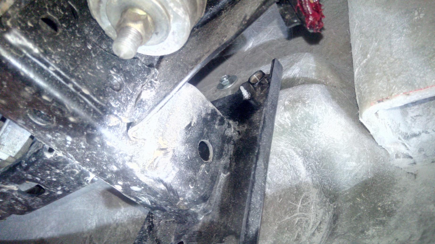

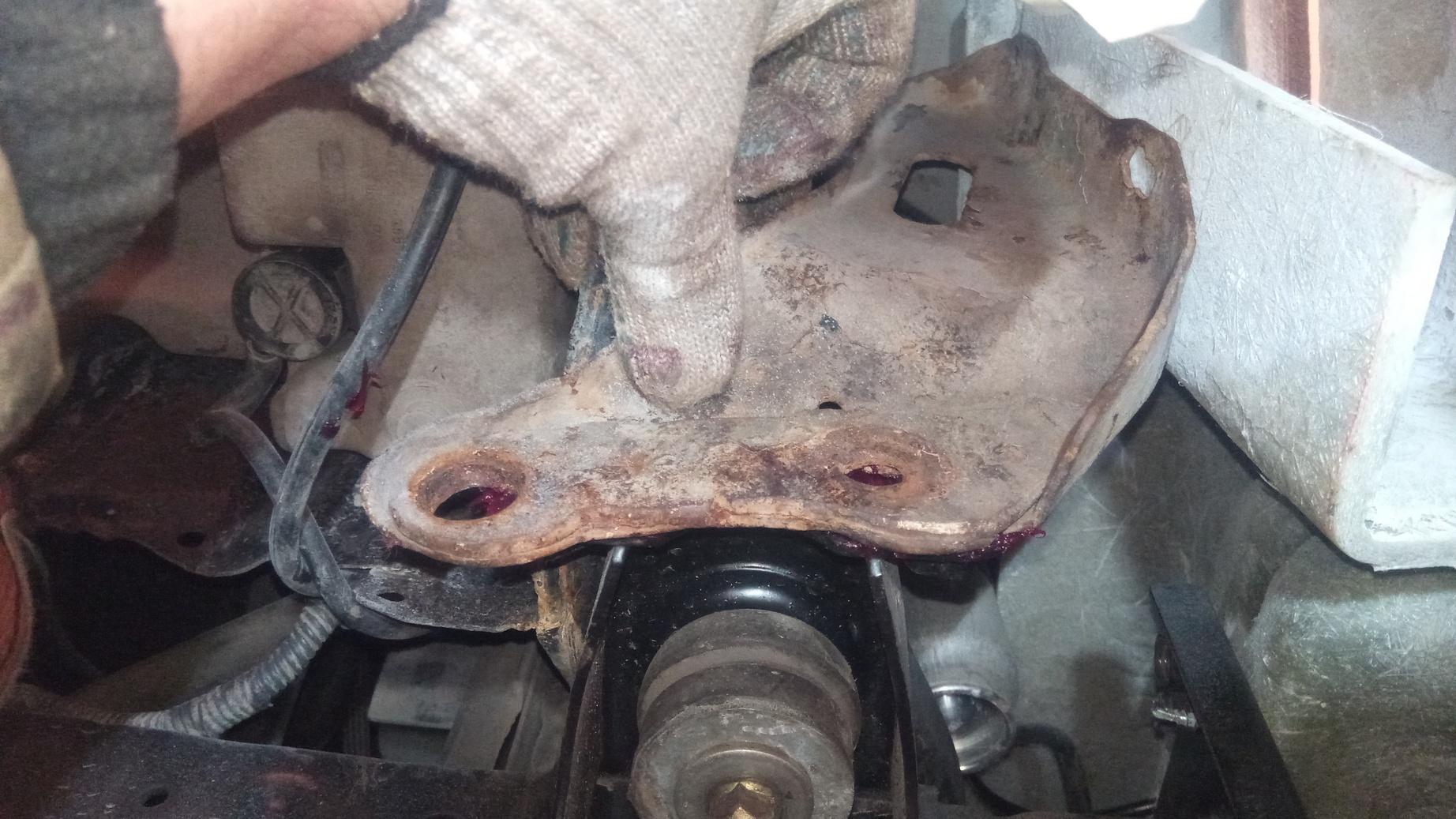

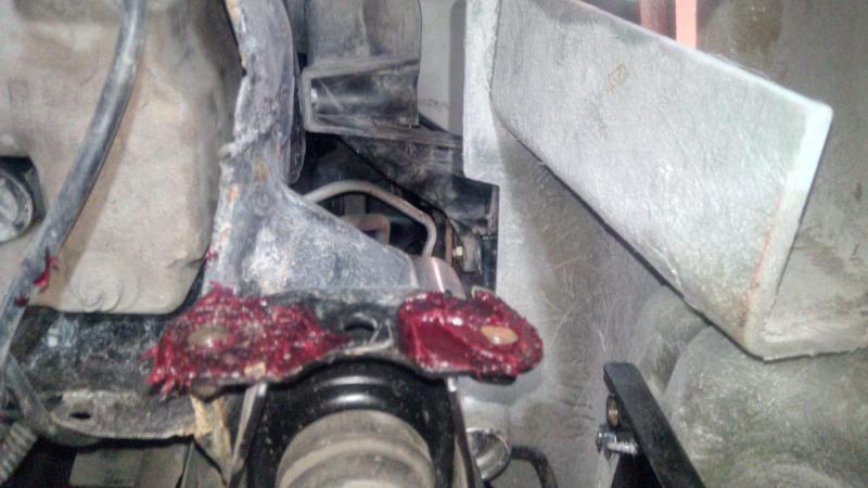

Далее было самое интересное. Как установить да так чтобы штатные расширители на крыльях продолжались с клыками на бампере. Так как машина только с покраски, соответственно расширителей не было пришлось сначала установить расширители. Потом долго примеряясь с бампером принял решение привернуть двумя саморезами к площадкам с торца рамы. Именно туда если бампер упирается то он практически на месте:
  • Откуда: Самара

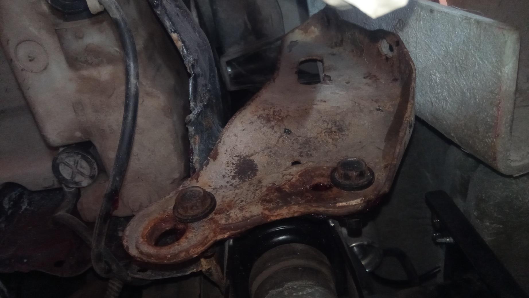

бампер встал практически четко, только левый угол бампера как бы вниз просел, т.е. уголок опущен сантика на 3-4 от края левого расширителя, причем на правой стороне зазор в сантиметр так же как и под фарами и решеткой. Скорее всего это проблема у меня в авто, так как она бывшим хозяином кажется (ничего не говорил) нормально битая и "морда" была в множестве трещин и вмятинах. Я это конечно все исправлял, но без особого фанатизма. Пробовать выкручивать бампер это результат не дает, так как жесткость у него офигенная! Забегая вперед у меня немного удалось это отклонение уменьшить и меня в принципе устроило.Так вот. бампер жестко временно зафиксировал. Снизу добрался до места куда нужно установить штатные уголки для крепления бампера к раме. Приложил уголок, маркером отметил через отверстия в уголке точки за сверления в бампере, но родные отверстия для крепления уголка к раме не совпадают. Тут ничего страшного. Смазкой измазал площадку на раме, приложил уголок, так на уголке отпечатались отверстия где нужно просверлить.
Изменено пользователем МихаилТ
  • Откуда: Самара
Кстати, как видно из фото, при лифте кузова площадка на бампере имеет значительный запас чтобы можно было бампер установить выше. При этом если поднять например на 5 см, то под бампером будут видны площадки к которым я временно закрепил бампер. А к этим площадкам мне кажется можно спокойно установить лебедя. У меня это точно не цель, поэтому это мысли в слух. Кстати говоря. Я размышляю устанавливать лебедя в задний "американский" фарком. Съемный такой вариант, можно его будет брать с собой когда ехать нужно будет в те места где волки ср...ть боятся. Но думаю его я буду использовать по назначения крайне редко и платить за это 15-20 тыс что то я пока не решаюсь.

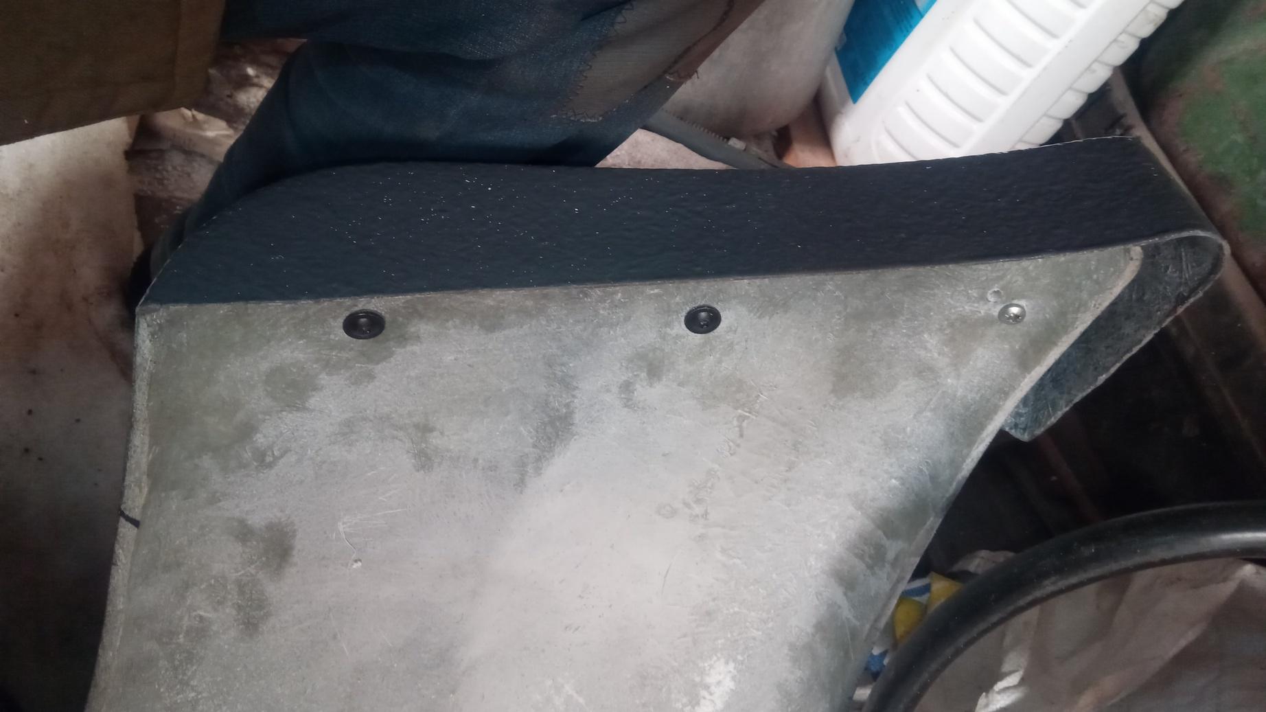

Просверлив в штатных уголках нужные размеченные отверстия все замечательно установилось.
Далее приложил клыки на бампер. Правый встал как нужно, а левый чуть приподнял (на 1 см) дабы визуально сократить расстояние возникшим у моего авто между клыком и левым расширителем колеса.  Далее снял бампер выкрутив временные саморезы и сделал отверстия крепежных пластинах бампера для крепления его к уголку и закрепил клыки на бампер подобранными из наличия саморезами.

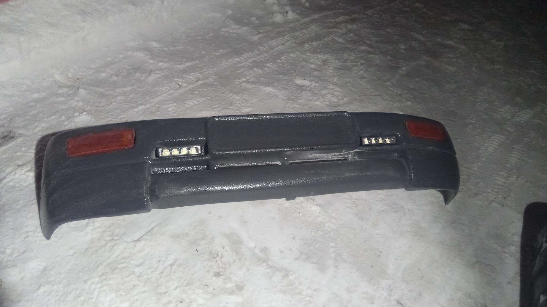

Затем очень удобно через отверстия сделанные для штатных поворотников в бампере установил болты и тем самым закрепил бампер к уголку и соответственно к раме авто.
Чтобы немного поднять левый уголок бампера, я у верхнего болта между левым уголком и площадкой бампера подложил 4 шайбы, стало получше. Визуально меня все устроило. как в целом выглядит не сфоткал, нужно выгнать авто из тесного гаража. При следующей поездке в гараж обязательно сфотка.
В целом результатом доволен, ожидаю в конце февраля приход с китая повторителей и будет идея завершена.
Конструкция получилась жесткая серьезная, а с учетом того, что в моем варианте бампер дополнительно упирается в площадки с торца рамы (куда я вкручивал временные саморезы), то получается дополнительная точка опоры бампера в раму, что несомненно дается плюс при каком либо ударе о бампер. Отец подсказал что можно между штатным уголком и площадками бампера установить пружины для амортизации удара,  приведя пример сцепку вагонов. Но я не планирую толкать машины бампером, видимо он насмотрелся боевиков. )))
Так что советую к приобретению данный стеклопластиковый бампер.
