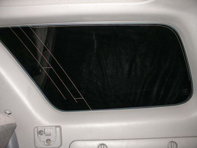

У меня тоже на заднем правом, но левое меняное, даже осколки в багажнике нашёл. Больше похоже на антеену, чем на обогрев. А выглядит вот так:
[attachmentid=23230]

а йопта, конечно антенна..
обогрев, кроме как заднего стекла, пока видел только под дворниками передними smile.gif потому и удивился

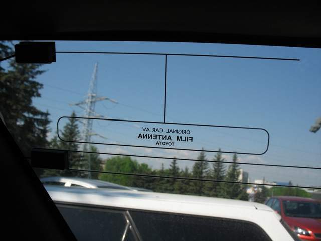

на боковых окнах багажника конечно же TB антена. вот мое фото
моя конплектация -G, обогрева зеркал нет, только заднее стекло

Вот так легче прочитать:
  • Откуда: Уфа
  • Машина: 2013 Dodge Ram 1500 Laramie 5.7L HEMI V8, 8-Speed
284169[/snapback]
  • Машина: KZN-185 (1KZ-TE)
только один момент - первая антенна штатная, а вот вторая нет, как я понял она вообще как тонировка приклеивается
  • Откуда: Уфа
284285[/snapback]
не верное утверждение....
у меня на руле микрофон тоже приклеен с надписью toyota и соединен с головным устройством тойота (NAVI, TV, CD, DVD, FM) - голосовое управление и все штатное - устанавливается на заводе оффициально. туда же кстати эти ТВ антены и подключены через антенный коммутатор
film antenna - что значит?
просто такие антенны я часто вижу, в виде наклеек, а штатное всё как обогрев выглядит и разъёмы все под отделкой заныканы, да собственно понятие "штатная" тоже очень размыто - просто реализации одного и того же разные
  • Машина: Toyota Hilux Surf 185 KZN-185(Silver)11.1998
там TV антена
от каждой по 2 провда идёт.
под пассажирским ковриком коробочка, в которую приходит 4 провода TV антены. от коробочки 1 провод в магнтолу.
а FM антенна на крыле выдвижная.. если нет ничего дополнитель установленного..
