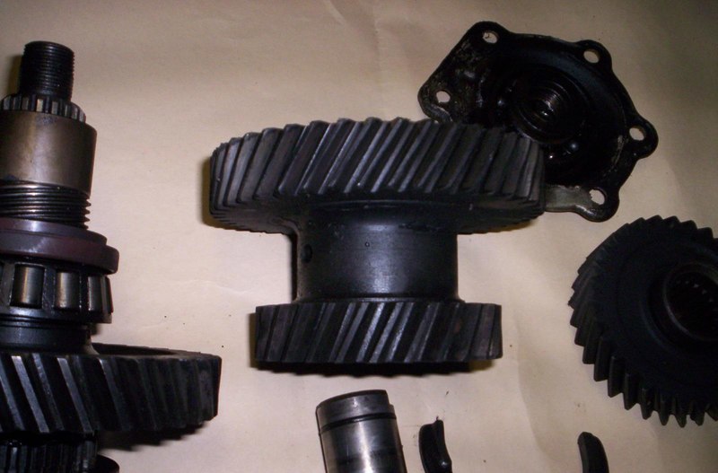

В общем поискав вторичный вал и шестерню на него и поняв что за вал и шестерню отдавать 50 руб я не хочу, решили сделать так как на фото! Обваривать не будем посмотрим как все это дело будет работать.
В планах изготовить шестерню с удлинённой шлицевой частью.
Это в продолжение моей темы в барахолке.

шестерню нам обещают изготовить так, что не надо будет делать гитару из 3х шестеренок. хотя, может все таки прийдется все 3 шестеренки делать. временно хотим посмотреть как такая заготовка работать будет.
  • Машина: Land-Cruiser60
все 3 шестеренки
Что за 3-я?? Там же на валу две.
А так интересное решение.
Своего ставлю на ТО, время будет ,крышку сниму, гляну в каком там состоянии шов сварочный.
  • Откуда: г.Находка
  • Машина: Тойота Фортунер 2018 г Тойота Фж крузер 2007г, бенз 4
Имеется ввиду гитара шестерней. Если одна будет с новым зубом , то как она подойдёт к изношенным? Поэтому делается пара, в данном случае надо делать 3. Начнём с одной, а там видно будет.
Изменено пользователем fsb-34
Теперь понял. И не понял.. там же промежуточный блок вал с двумя шестернями.
отрезать что ли?
вот http://www.land-cruiser.ru/uploads/monthly_03_2015/post-6105-0-80648900-1426421596_thumb.jpg
Изменено пользователем FUDOSHIKI
  • Откуда: г.Находка
Нет резать не надо. Надо делать двойную. Начнём с верхней , там видно будет. Делать будем удлинённую чтоб втулка шлицевая была заодно с шестернёй.
Думаю, что самый правильный вариант...  хотелось бы цену на такую шестеренку узнать.
  • Откуда: Находка
  • Машина: TLC 60
Нам тоже хочется. В понедельник должны конструктора замерить все, а потом на завод отправим ребятам, посмотрим что они скажут

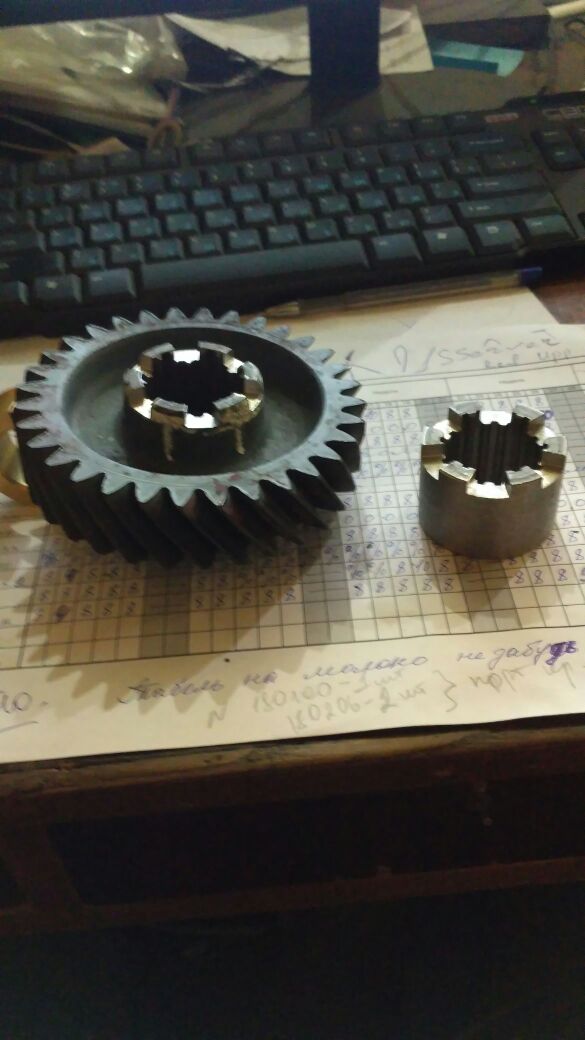

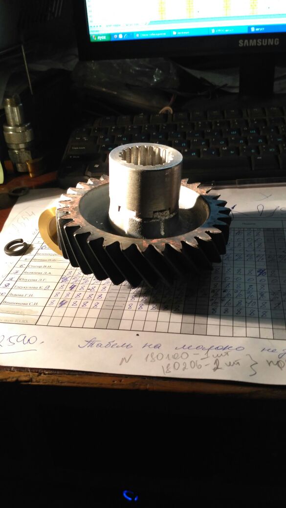

Всем привет!
Сегодня разобрал Раздатку и поставил наше изобретение( шлицевую втулку). Тест драйв показал правильность принятого решения. Потестим ещё, но думаю что на мой век хватит.
Технология по изготовлению разработана! Если кому надо будет обращайтесь изготовим.

Втулка изготавливается только парой! Старая шестерня нужна однозначно. Иначе торцевые шлицы точно не нарезать. Цену через личку.
