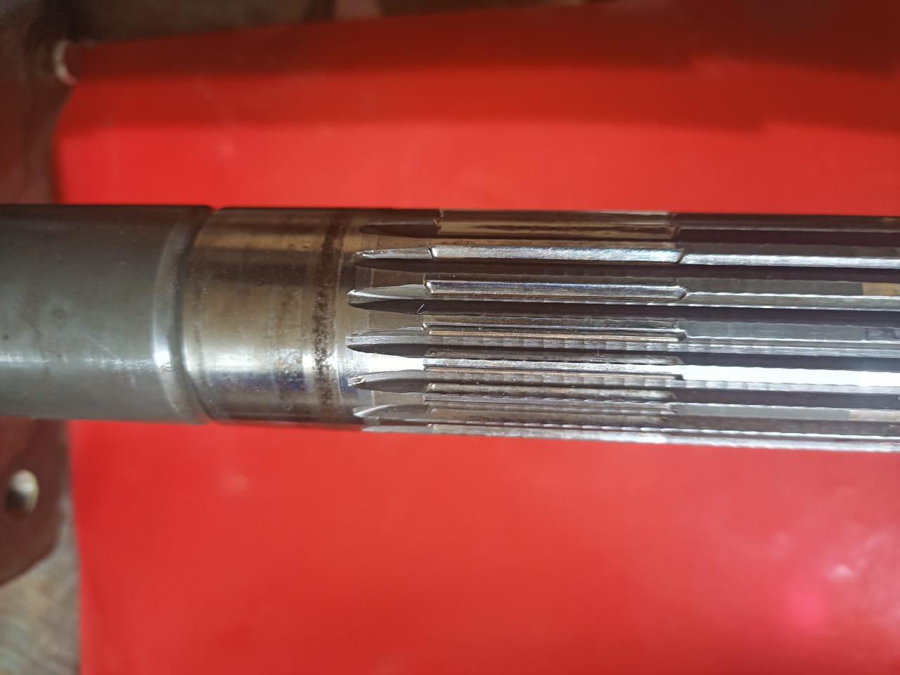

Antel 7 Откуда: Чебоксары Машина: ТЛК-60 #26 Опубликовано: 22 декабря 2024 Я тоже что то подобное сделал с помощью электроэррозионки. А сейчас, на другую 60-ку, хочу другой способ попробовать. Шлицы ведь изнашиваются из-за того, что там люфт имеется. Шестерня относительно вала немного прокручивается и каждый раз об него ударяется. Если шестерню неподвижно зафиксировать, то там никакого износа не будет. Хочу попробовать полиуретаном это шлицевое соединение залить. Вот такой набор на Озоне купил. 2-х компонентный полиуретан 6060. Абсолютно бензомаслостойкий после отверждения. Достаточно твёрдый (попробовал), примерно как полиуретановые рессорные втулки. Правда прочность дней 5 набирает. Смешивал правильно, на весах взвешивал, если чо. Время жизни после смешивания около 30 мин. После заливки планирую шестерню напрячь в нужном направлении. Чтобы там, где нагружено на переднем ходу, минимальный слой получился. Понятно, что это возможно только если износ шлицов не критический (на этой КПП так). Но надеюсь, что после заливки больше изнашиваться не будет Вверх Поделиться сообщением Ссылка на сообщение Поделиться на других сайтах

Antel 7 Откуда: Чебоксары Машина: ТЛК-60 #32 Опубликовано: 23 декабря 2024 Износ и на валу и на шестерне составил около 40%, если смотреть по вершине шлица. Т.е. вершина шлица с 2 мм уменьшилась до 1.2 мм Из интереса посчитал удельное давление. Износ происходит на длине 32 мм и на ширине примерно 2 мм. 19 шлицов - 1216 мм² Макс крутящий момент у 2H 232 Нм При ПЧ КПП 4.843 - 1124 Нм Диаметр вала возьмём по минимуму - 32 мм. Тогда на радиусе 16 мм усилие составит 70224 Н А удельное давление на 1216 мм² соответственно примерно 578 МПа Или 6 кг/мм², что более чем на порядок меньше предела текучести. Например для закалённой стали 40X это около 80 кг/мм². Т.е. прочности тут хватает, а износ это следствие именно постоянных ударов. Кстати для полиуретана как раз около 600 МПа допустимое удельное давление. Но он будет воспринимать нагрузку только на ЗХ + тут он является заполнителем, примерно как масло в амортизаторе. А это совсем другие условия, как посчитать не знаю. Возможно тут ударная вязкость важна, а она у полиуретана высокая. Вверх Поделиться сообщением Ссылка на сообщение Поделиться на других сайтах
