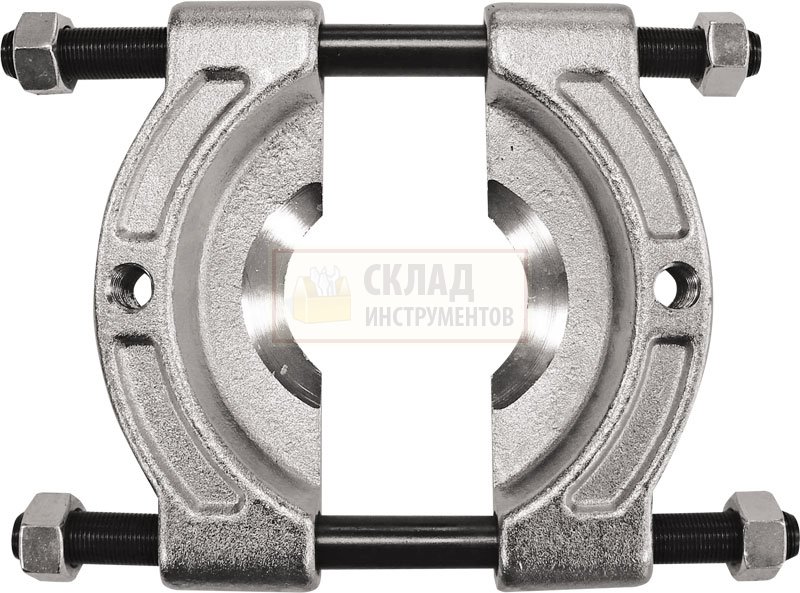

Стандартная проблема, адская смесь: китайские фланцы и китайские шрусы.
Сперва через бронзовую выколотку со всей дури лупим кувалдой по торцу шруса, потом подставляем под фланец бооооольшой клещ- съёмник для сложных подшипников
post-6868-0-46118800-1472916813_thumb.jp
и гидросъёмником доделываем. Иногда фланец затем приходится выкинуть...
На будущее: проверяйте половую совместимость китальянских комплектующих ДО установки ))
