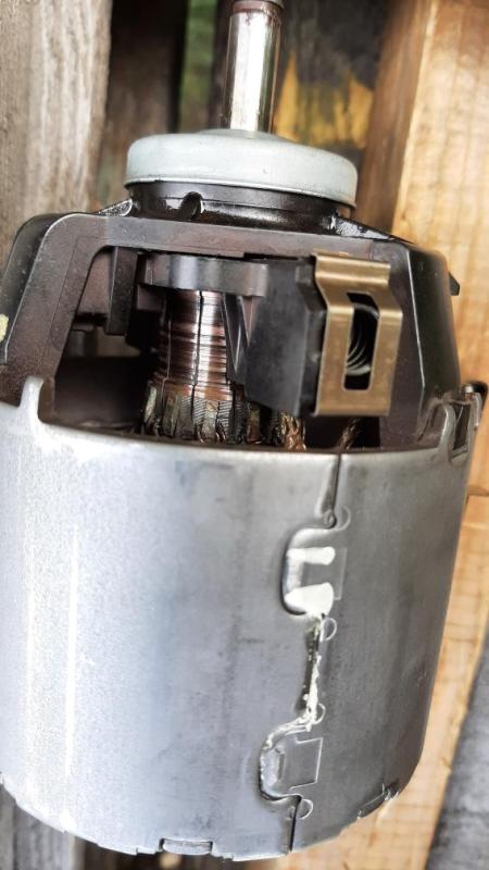

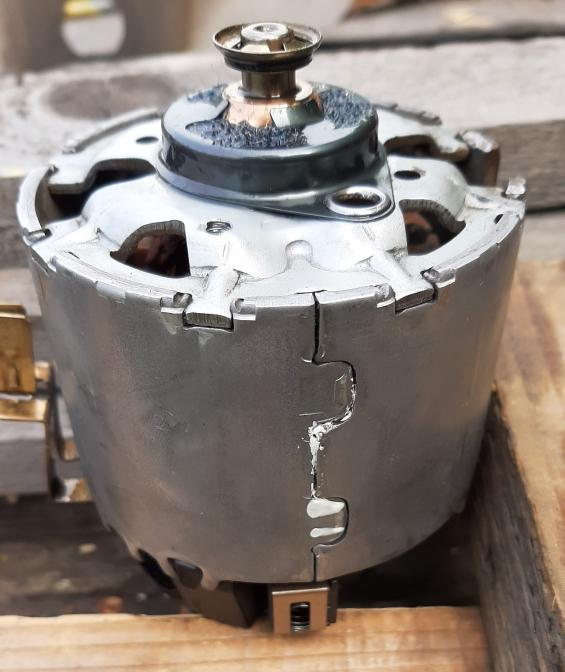

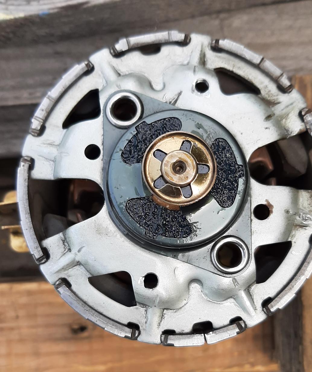

В выходные снял пресловутый узел - моторчик с крыльчаткой и решил провести профилактику.
Делюсь собственными знаниями.
1. Крыльчатка снимается (впрочем как и устанавливается на место) с помощью фена. Никаких ударов по оси не требуется. Погрел и потянул.
2. Вынимается сам моторчик из пластикового кожуха тоже после прогрева феном. Не очень легко, но вынимается. Предварительно надо выкрутить два винта на пластиковом корпусе сзади и загнуть (освободить) стопоры ножей разъема.
3. Получаем полный доступ к щёткам, узлам смазки оси и т.д.
4. Сборку производим тоже с использованием фена.
Не хочется каркать, но коллектору не долго осталось.

Почему он так неравномерно изношен? Не понятно. Щётки были зеркальным отражением коллектора - как  расчёска-гребешок с тупыми концами.
Х.з., но так почти всегда случается без периодической шлифовки коллектора, хотя на моторчиках усилителя тормозов такого не встречал - в хлам источенные коллекторы были гладенькими.

Снял крыльчатку при помощи фена для волос с двумя подходами, Вытащил моторчик при помощи отвертки и не хитрых манипуляций (а надо было так же феном). Все помыл что можно было помыть пропитал войлочные накопители или как они там называются силиконом который обычный в баллончиках продается и пожалел об этом позже((. На утро поставил все на место сделал тестовый кружок все ок, поехали в магаз с жинкой, когда машина прогрелась моторчик печки опять засвистел не сильно так маненько. К вечеру дня моторчик свистел уже сильнее. Сегодня утром поехал на работу свист усилился и перешел опять на многоголосье (падла). В общем думаю что силиконовая смазка в баллончиках очень быстро испаряется, надо было не лениться а сходить до машины за ведешкой. Вечером опять буду снимать и переделывать.
Не пользуйтесь обычным силиконом из баллончиков для смазки таких вещей, товарищи :)
Кстати, может кто подскажет какую ни будь текучую смазку которая не замерзает и не густеет на морозе а так же хорошо смазывает а самое главное не сохнет так быстро?

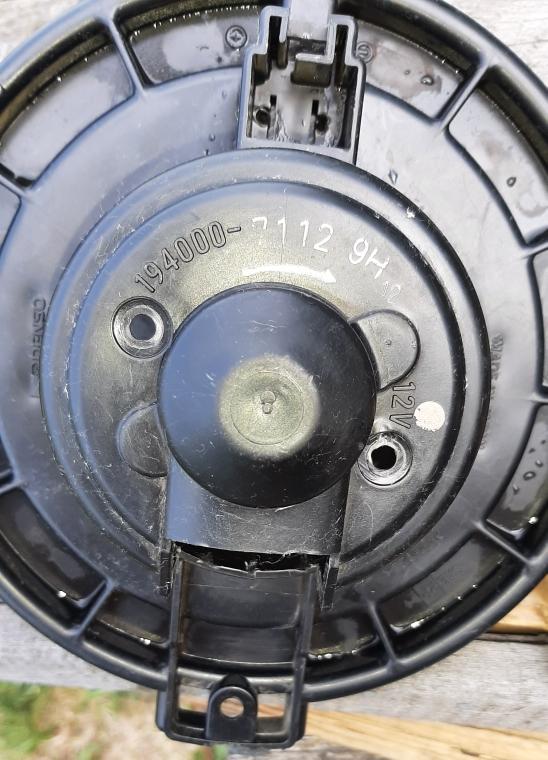

Сгонял на разбор и приобрел моторчик печки в сборе. Судя по надписям красной краской мотор от дизельной версии, мотор идентичен который стоял у меня даже надписи на опе белой краской которые дописывают номер оказались одинаковые, размер корпуса, размер крыльчатки все один в один. Не стал я экспериментировать с дублями типа лузара и тому подобных, этот хоть и подороже (7000,00 кому интересно) зато отслужит дольше и более корректней будет работать а это для меня критично я люблю пользоваться авто климатом. Зима длинная, старый разберу посмотрю чо ему надо возможно коллектор поменяю щетки новые поставлю пропитаю по человечачи и будет у меня про запас еще один мотор печки.
