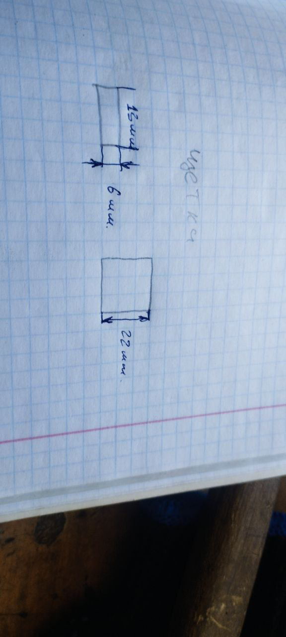

23.04.2025 в 00:30, Art-master сказал:
Примерно 13х6х22

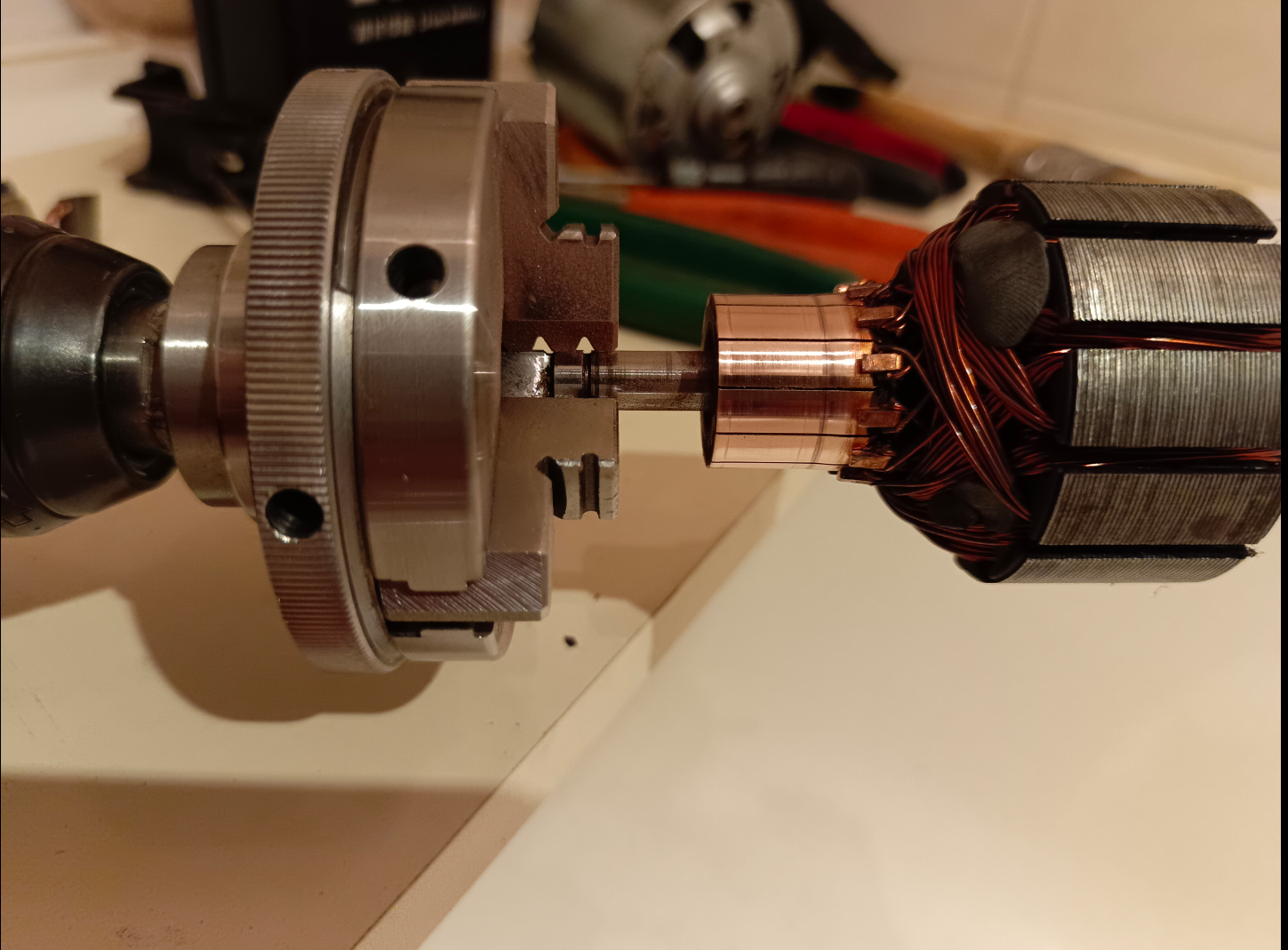

Менял коллектор, старый износился напрочь. Щетки остались прежние. Пока шумит, притирается, дальше посмотрим
Коллектор притерся, шум заметно снизился. Коллектор купил на озоне.
Примерно 13х6х22
Вот кстати интересно- я вообще применительно к 89ке спрашивал... Думал одинаково-нет. У 80ки 9х6 сечение. ТО есть у 100 уже поосновательнее. Поводок кстати с меньшей стороны(не с торца).
