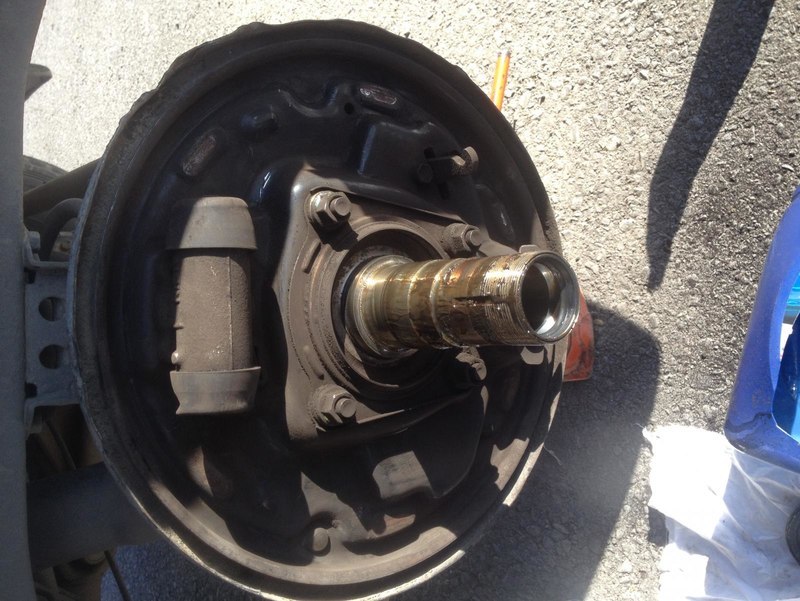

Вот такое
  • Откуда: Петрозаводск
На разгруженном заднем мосту есть ступицы.
На полуразгруженном ступиц нет. Поэтому смазка подшипников в таком мосту происходит за счет смазки, находящейся в чулке моста.
  • Откуда: Туркменистан
  • Машина: Toyota Land Cruiser 80 GX 1HZ
Разберу, скину фотки

Поменял, все ок
Какой это мост?
И как сильно затягивать гайку? я подтянул стуком молотка
