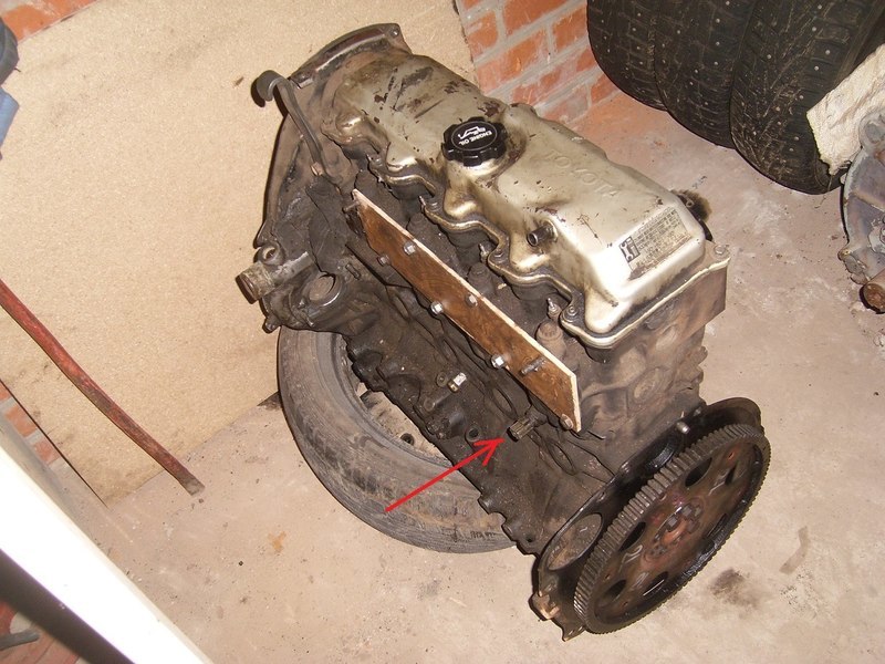

Добрый день! Можете скинуть фото местонахождения датчика температуры ОЖ на 2LTE? Как я понимаю, он находится где-то на блоке в районе 4 цилиндра, спрятан за EGR. Его можно как-то разглядеть , не снимая всю требуху? Просто после переборки косы у меня начали плавать обороты хх в диапазоне 500-1200. Почитав форум, я предполагаю, что они до этого датчика даже и не пробовали добраться, а возможно и сами оборвали его провода, не поняв, куда они там идут. Так мне бы, для начала, не снимая всю требуху, увидеть, на месте ли провода этого датчика?

стрелкой показал,чтоб добрать=снять кастрюлю фильтра,снять и в сторону убрать топл\фильтр,снять патрубок егр-если еще он совсем не снят..и смотреть\светить под впускной коллектор над стартером

еще
