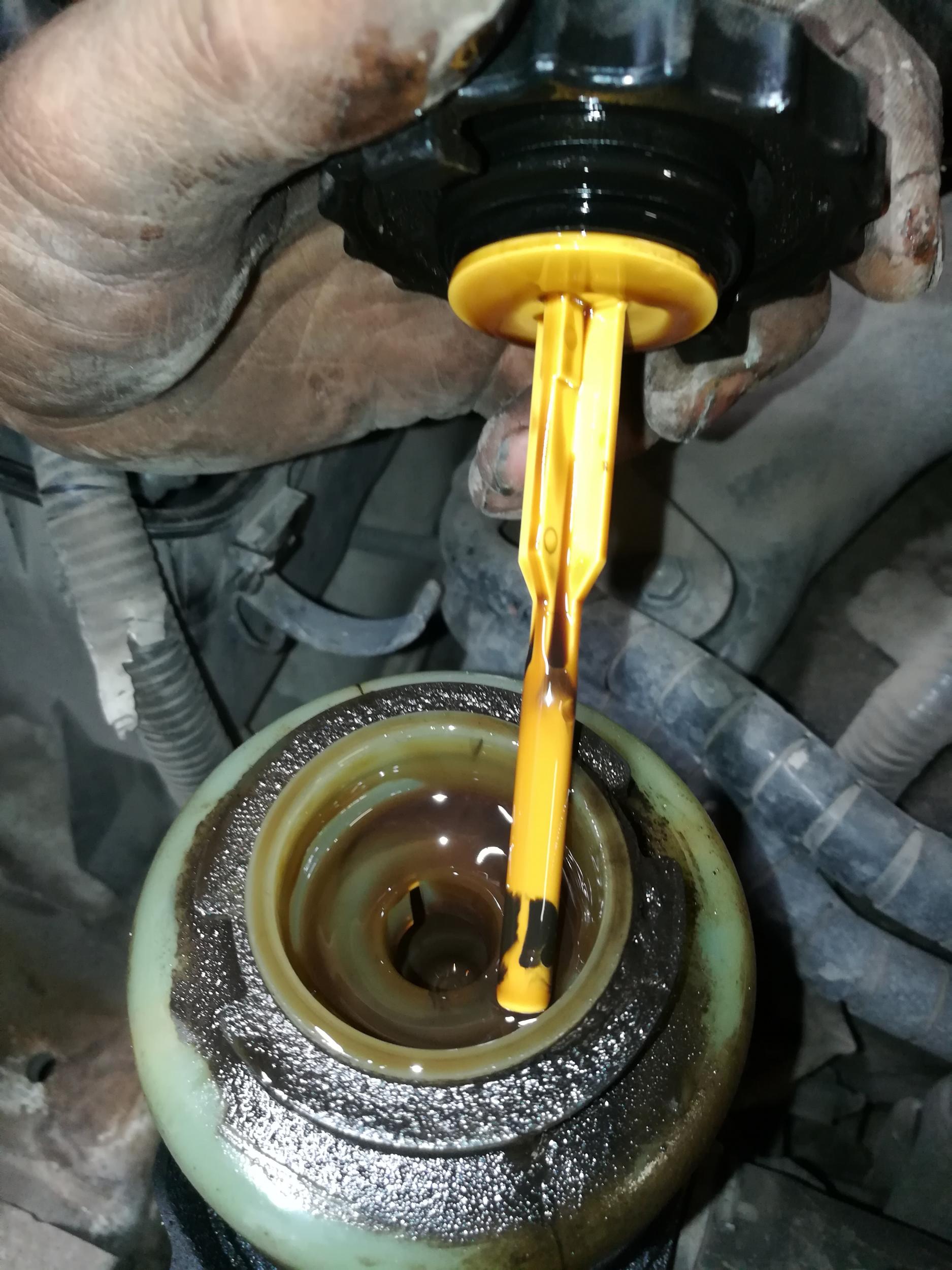

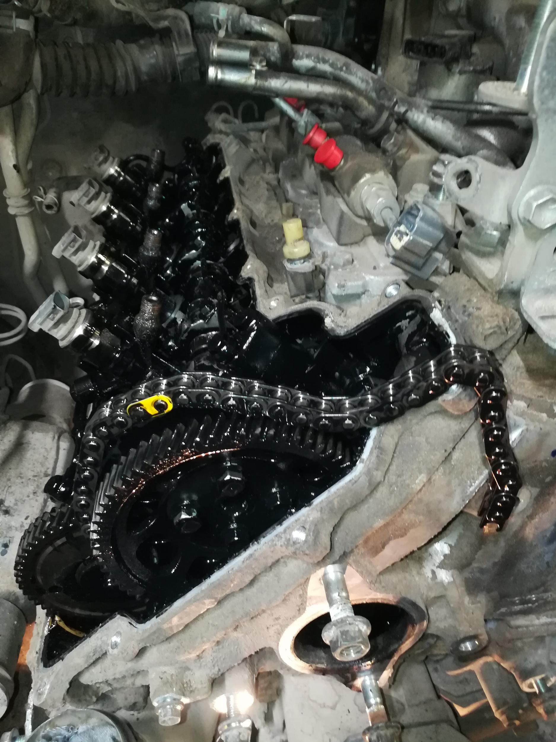

сорри ,что не в своей теме,перед НГ интересный случай произошел,о которых ранее нигде не слышал,200ка дизель 09 год пробег 375000 км - заклинил насос ГУРа,в котором никогда не менялась жижа и оборвало цепь привода распредов на правую голову.хозяину подфартило,что это произошло в момент запуска и снятие правой головы подтвердило факт целостности клапанов и поршней.Так что следите за жижей в ГУРе,всех с НГ

Интересно какая связь цепи ГРМ с ГУРом? Судя по фото масло в двигателе вообще не менялось. Блин сейчас засрем тему человеку не по делу.

2 часа назад, Raptor сказал:
рваная цепь лежит на звезде распредвала,а к звезде жестко прикручена шестерня привода ГУРа,которая спереди цепи на фото,от нее насос ГУРа со своей шестерней поменьше,который вставляется в отверстие с двумя шпильками
