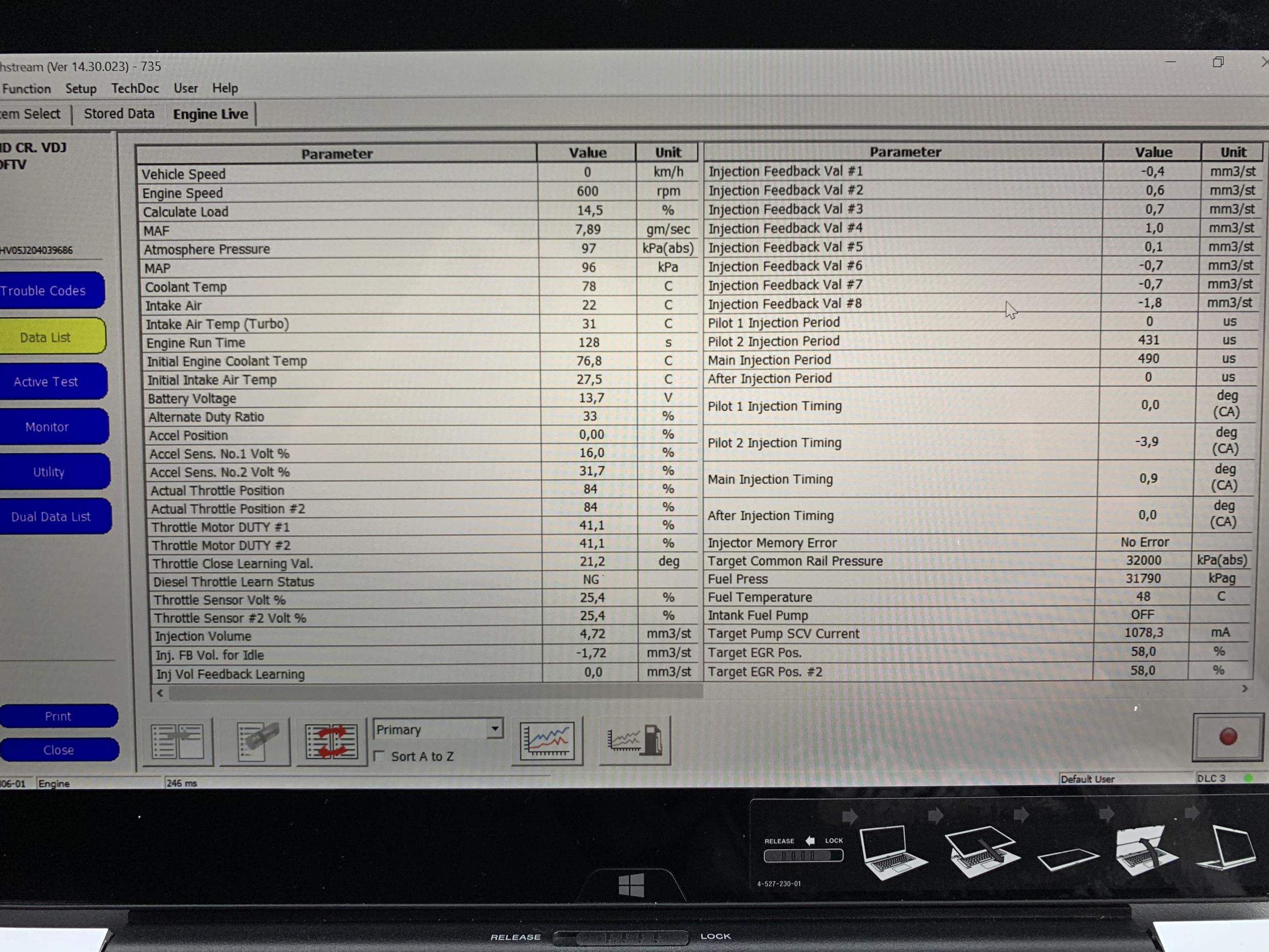

Уважаемый автор темы, значит егр все таки лучше глушить? Несмотря на увеличение температуры после этой операции.
Я прочистил впуск и егр, Авто 1.2009 г, пробег 96 т км ?
Был грязный, естественно.

На 8 цилиндре отклонение великовато.
  • Машина: TLC 200 4.6
6 часов назад, Артем_searcher сказал:
Это скрин после прочистки системы ЕГР или до? Как прочистка повлияла на показатели коррекции?

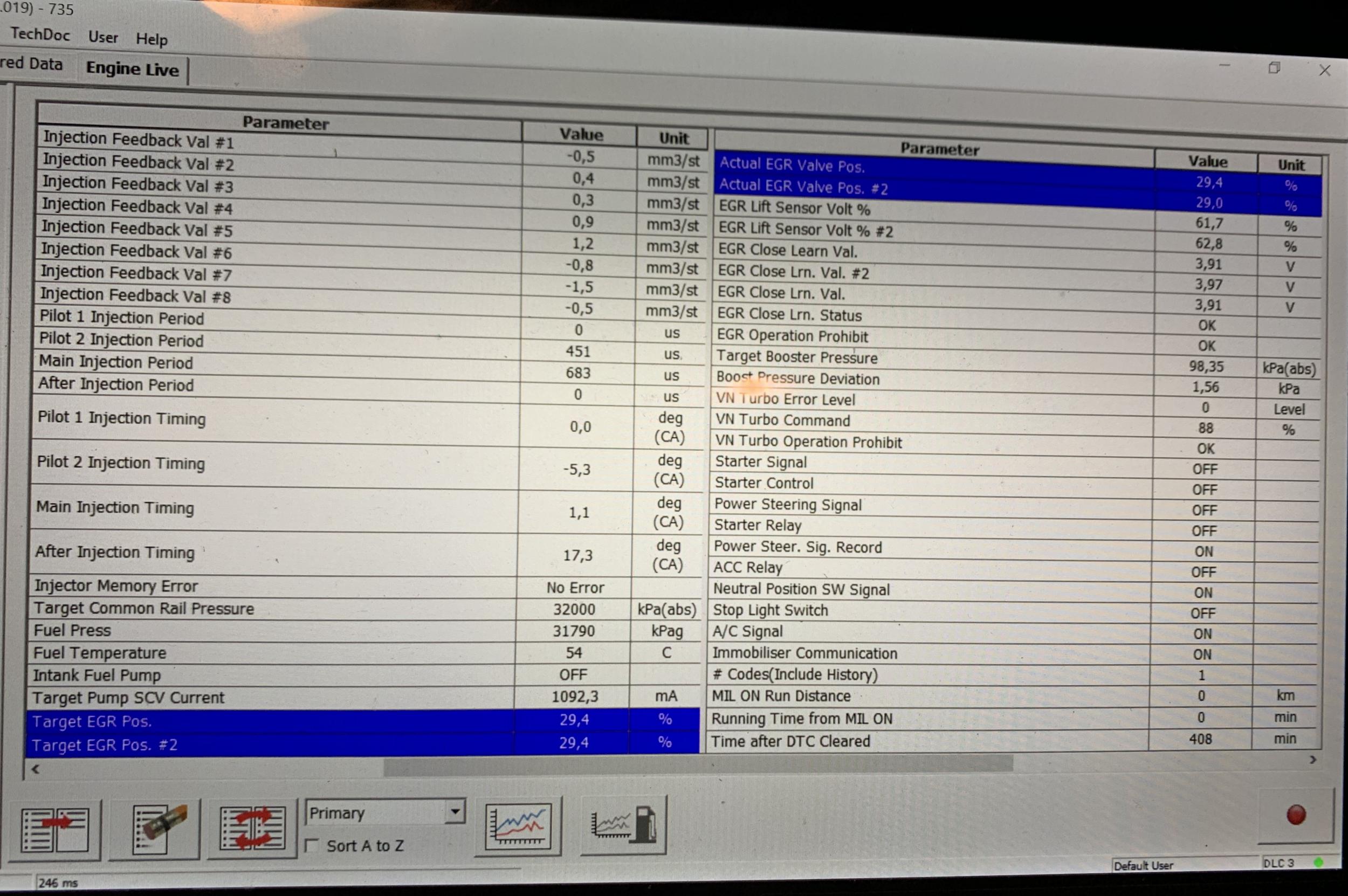

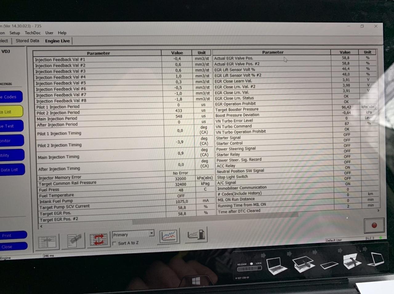

7 часов назад, Neither сказал:
Вот до и после.
